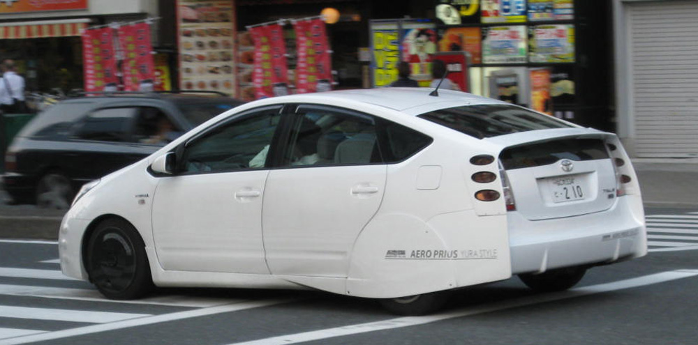

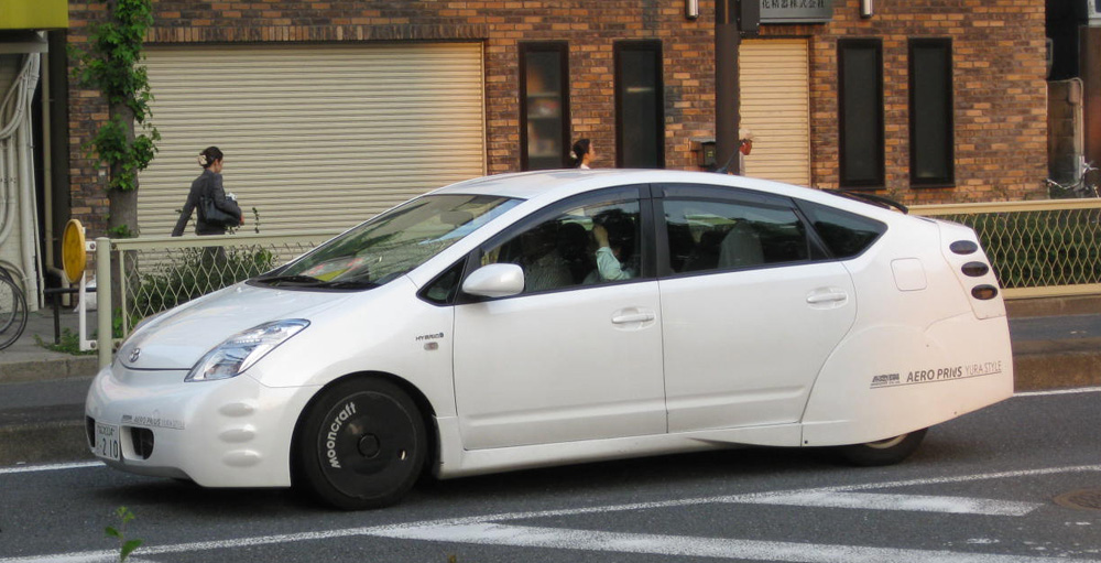

Този Приус го видях в Осака, дори ще е още по-нисък.
IMG_3785a.jpg [ 201.69 KiB | Прегледано 225 пъти ]
IMG_3786a.jpg [ 149.68 KiB | Прегледано 225 пъти ]
