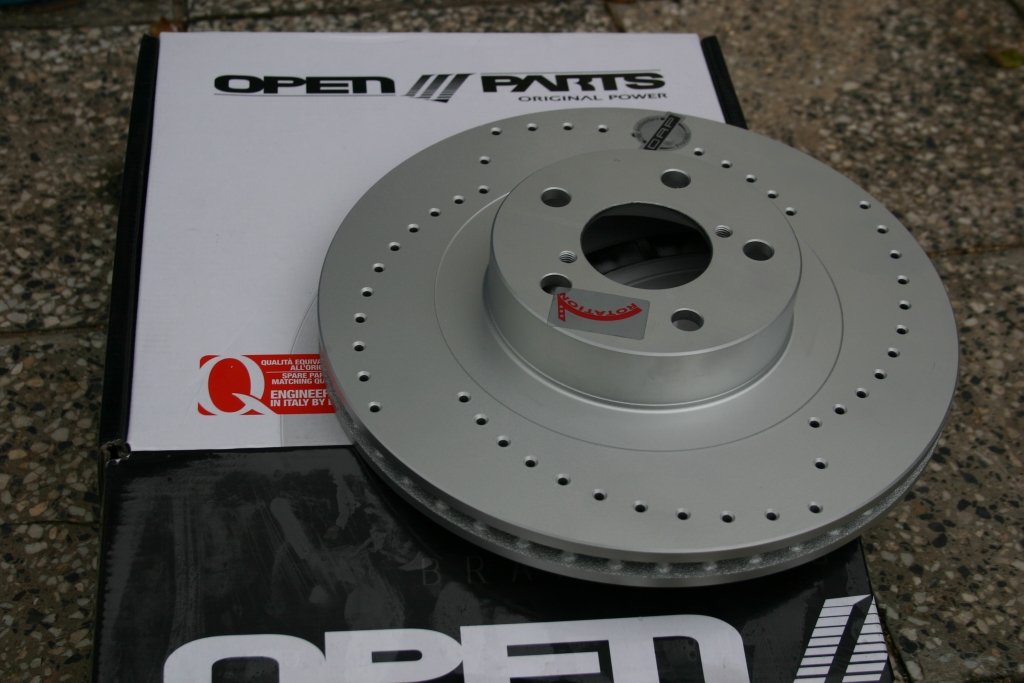

Дядо Коледа дойде! :D
IMG_4058.JPG [ 379.01 KiB | Прегледано 463 пъти ]

e той много рано пристигнал при теб миташки =D>
Пет Дек 07, 2012 9:55 am
Постове: 517
Автомобил: Outback H6 '01
Рейтинг: 66
ROFL Чакам Снежанка с накладките.

Чакай чакай, я кажи колко даде за тези дискове ?
Опен Партс са Японски нали .. ? или ги бъркам с Джапан Партс :)

276лв ,май, бяха. Padova ITALY.
Успокоява ме ,че са по на север от ROMA,стараят се леко повече. :pardon:
