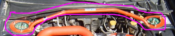

Това на снимката ше си го познаеш, от вашия дявол е...незнам как му казвате, но ме интересува ориентировъчно цена :? :)
Мога да поровя из tuning.bg форума да науча нещо, ама не ми се занимава по-лесно ще е, ако ти ме светнеш :)

утре ще видя какви цени има за такъв strut brace. може да се купи нов, може и да се направи - после го пръскаш на прахово и става слънце. въпросът обаче е: за к'во ти е :!: тази допълнителна опора се слага само на автомобил, който има нужда от нея. и аз имам такъв брейс на тойотата, но на мен ми трябва - нормална кола за возене няма полза от такова нещо.

ми честен тунер винаги би попитал "за к'во ти е" :-D най-малкото като го сложиш и няма ефект ще те обвини в некадърност. идва някой и казва може ли да се направи колата ми по-мощна - питаш го пак за к'во му е - има разлика ако иска само да се дърпа и ако иска по-добра кола като цяло. защото ако му направиш колата 250-300кс тя става трудна за управление.
стрът брейса се слага като опора на бомбетата - върши работа когато натоварваш окачването с тежки завои, ускоряване или спиране - т.е. колата трябва да има нужда от по-добро сцепление - иначе луфта който се получава при деформиране на бомбетата отива като луфт на окачването - т.е. с брейс окачването работи по-ефективно, но ефекта се забелязва само ако разполагаш с окачване и гуми, способни да натоварят достатъчно крепежните възли.
нов оригинален брейс от класата на спарко излиза поне 250-300 кинта. има и по-евтини варианти, към 150-200лв - скъпа е доставката на такова нещо, не че е скъпо по принцип, в нета се продават достатъчно добри за цена $50-100. поръчването не е проблем, доставката повишава цената. има и евтини доставки, но понякога се чака месец-два. може да се изработи и в БГ без проблем - излиза 80-100-150лв в зависимост от изработката, и дали е с раздвижна втулка. от естетична гледна точка винаги се препоръчва оригинално или качествено изработено. иначе е много лесно да идеш при някой железар, да ти вземе размерите, огъва тръба, прави планките. малко заварки и готово, и за 50лв ще стане номера - ама е грозна картинка, ние с такива поръчки не се занимаваме. всичко което се прави по колата трябва да е с мерак и вкус иначе се губи идеята. на японски автомобил лададжийски подходи не бива - рязане на пружини, пълнене на амортисьори, заваряване на железа където падне - човек трябва да си уважава колата.
лично мой съвет за брейса - правиш го да е здрав, готин и лъскав - така поне знаеш, че си сложил нещо качествено на колата.

за брейсовете - имайте предвид, че деформациите на купето са предвидени от производителя и са заложени в конструкцията на автомобила - слагането на допълнителни опори нарушава краш зоните и комфорта. ако сложиш брейс между бомбетата, в някои случаи можеш да усетиш прилив на сцепление, но едновременно с това и нарушаване на комфорта - по-агресивно работи окачването. брейсове на много спортни коли не се монтират фабрично - има си изисквания към сигурността, безопасността и комфорта. но търсиш ли пърформънс, трябва да забравиш за комфорта. аз примерно нямам радио в колата - пречи ми да чувам добре двигателя :-D
