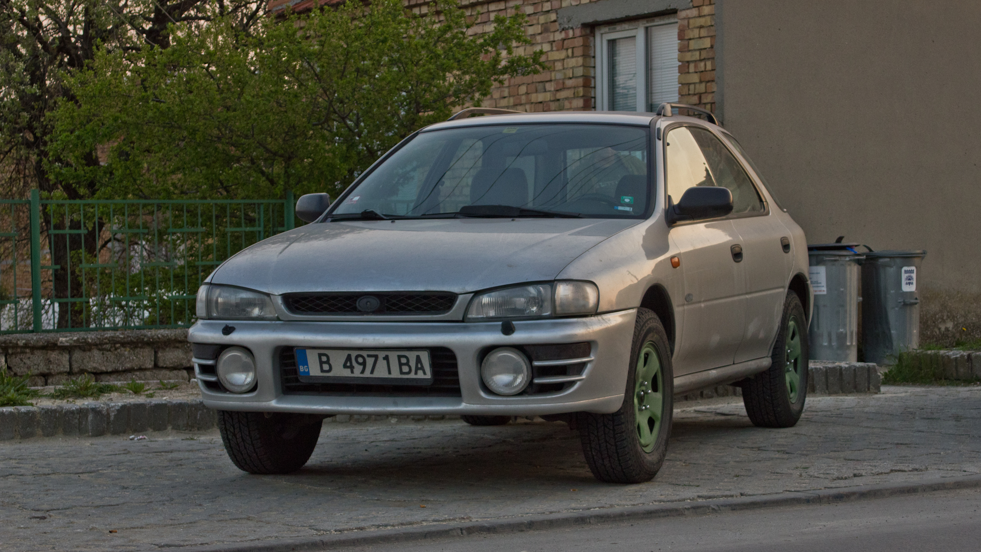

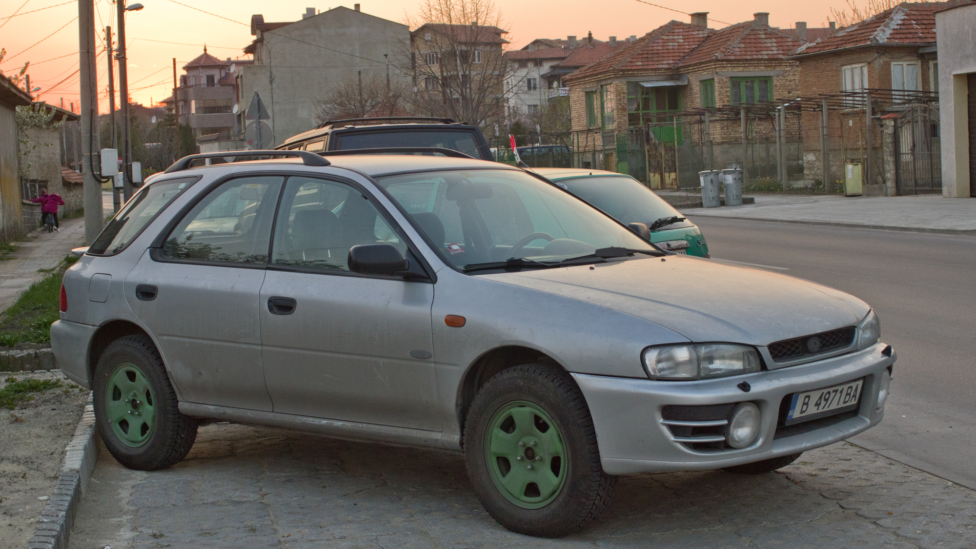

С 5см. нагоре!
IMG_2797.jpg [ 1.54 MiB | Прегледано 1004 пъти ]
IMG_2800.jpg [ 1.59 MiB | Прегледано 1004 пъти ]

А в момента как ти е стабилността при високи скорости? При 140-150 на магистралата държи ли се колата на пътя или става нестабилна? Притеснява ме факта, че е доста лекичка, а като я повдигнеш въздушният поток под колата става по-силен.
Освен това, как я лифтна? Само с планки на макферсоните, или имаше и друга работа по колата?

Карах я по магистралата, не усещам някаква разлика, честно казано. В завои си е ОК, но все пак си имам едно на ум, че вече е по-висока от преди. Предницата стана по-твърда и неравностите се усещат повече.
Иначе я повдигнах с подложки на макферсоните и подложки на щангата, която центрира задната гума в калника. Всички по 5см. Друга работа... единствено се наложи, да се разкачат спирачките и после да се обезвъздушават, съответно.
Отзад не се наложи накакъв реглаж, отпред гумите ги отвориха максимално от болтовете за да са | |, иначе стояха \ /.
Това е в общи линии, скоро ще я тествам и оффроуд как се спрява. :D

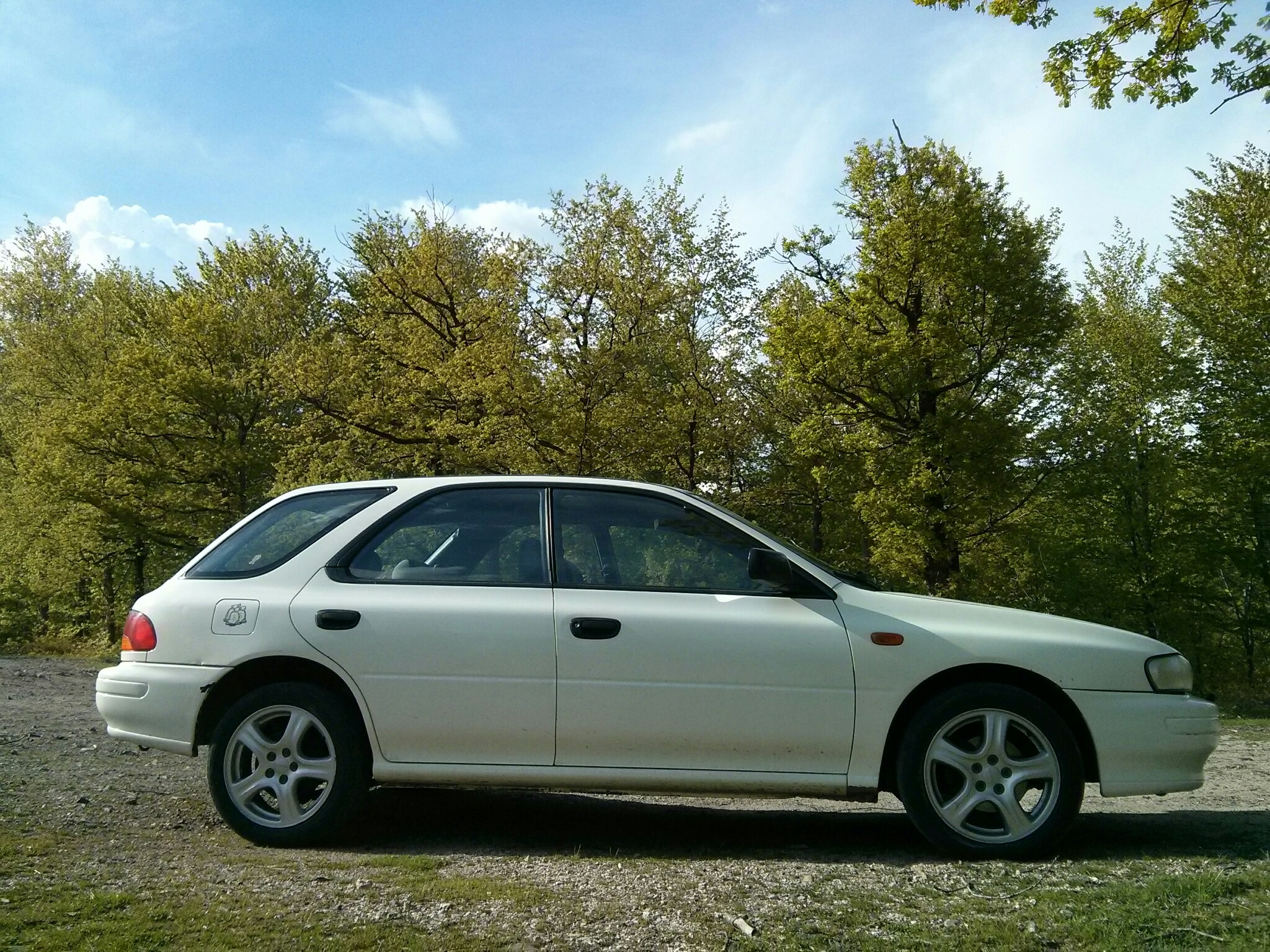

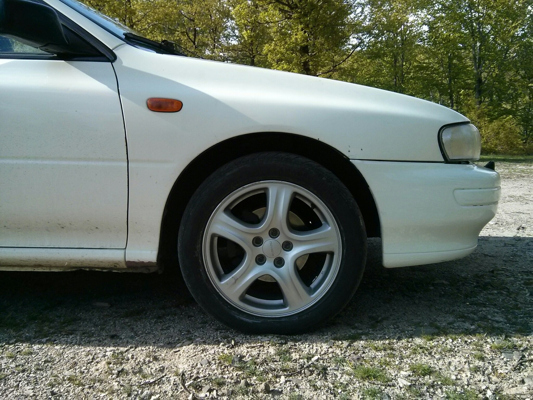

Аз карам 94' 1.8 с 195х50х16, супер е. С 205х55х16 беше спъната.
Снимките са с 205
IMG_20150425_171825.jpg [ 921.55 KiB | Прегледано 516 пъти ]
IMG_20150425_171816.jpg [ 1.06 MiB | Прегледано 516 пъти ]

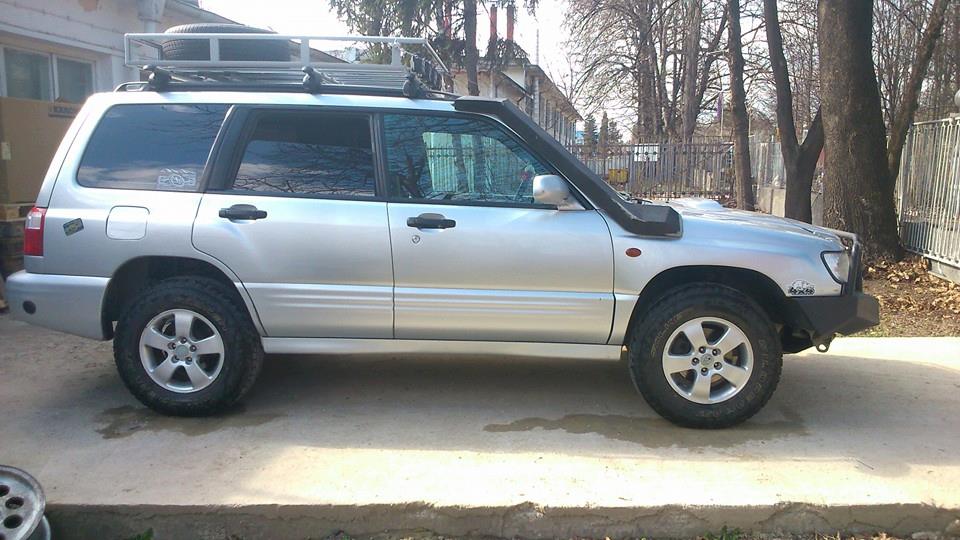

за форко 215/75/15 АТ, с леко преправяне :)
1.jpg [ 88.36 KiB | Прегледано 495 пъти ]
