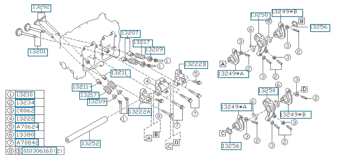

Ако не бъркам, EJ20 '98-ма е SOHC и е с хидравлични. Реглаж?!
Сря Юни 10, 2015 12:15 am
Постове: 1556
Skype: valio-xxx
Телефон: 0888 8едно7 81две
Рейтинг: 571
Бъркаш...с кобилички е,демек се регулират.
Сря Юни 10, 2015 7:25 am
Постове: 1886
Skype: JBLmusic
Рейтинг: 622
оп
klapani.jpg [ 157.69 KiB | Прегледано 538 пъти ]
