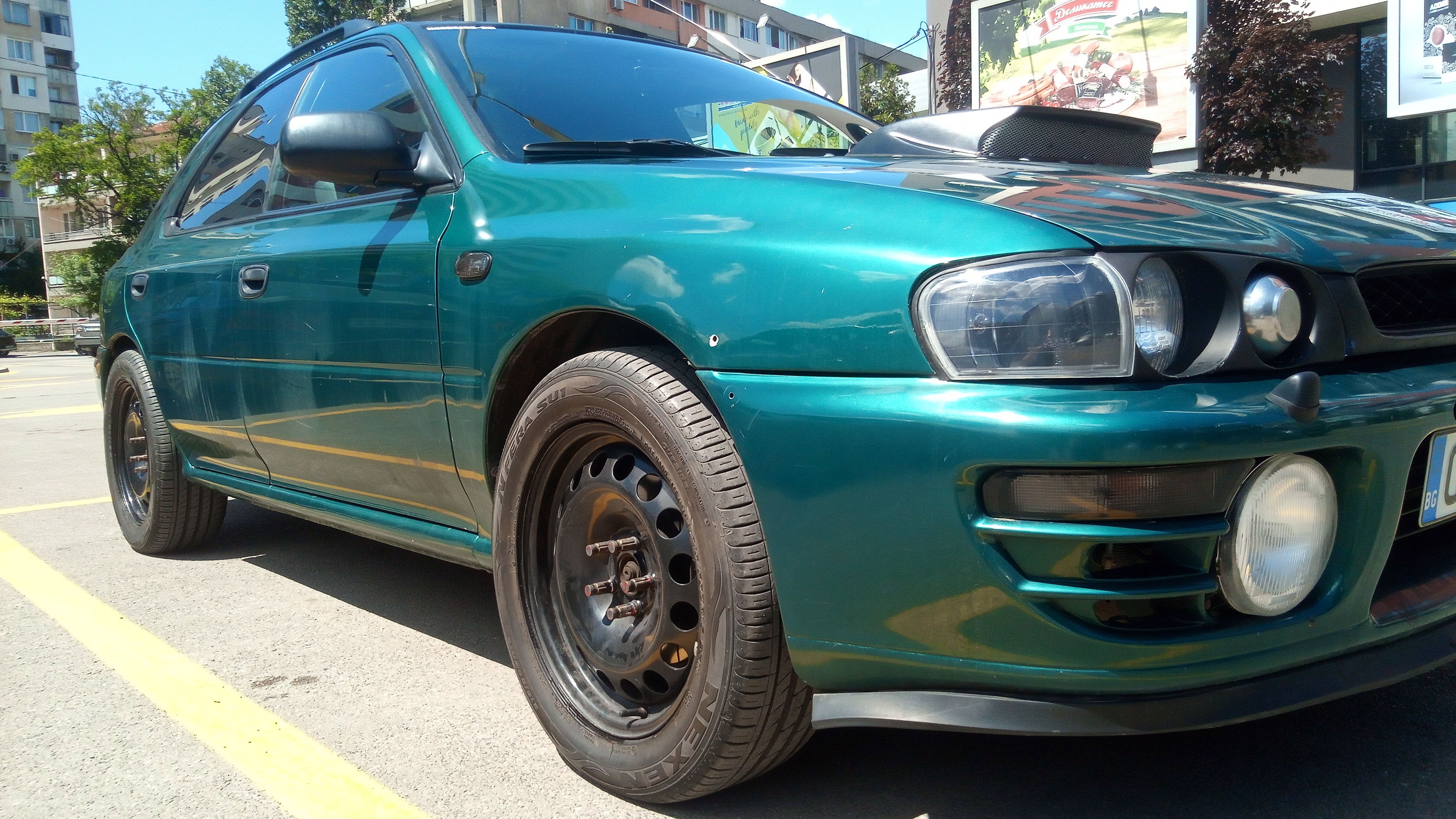

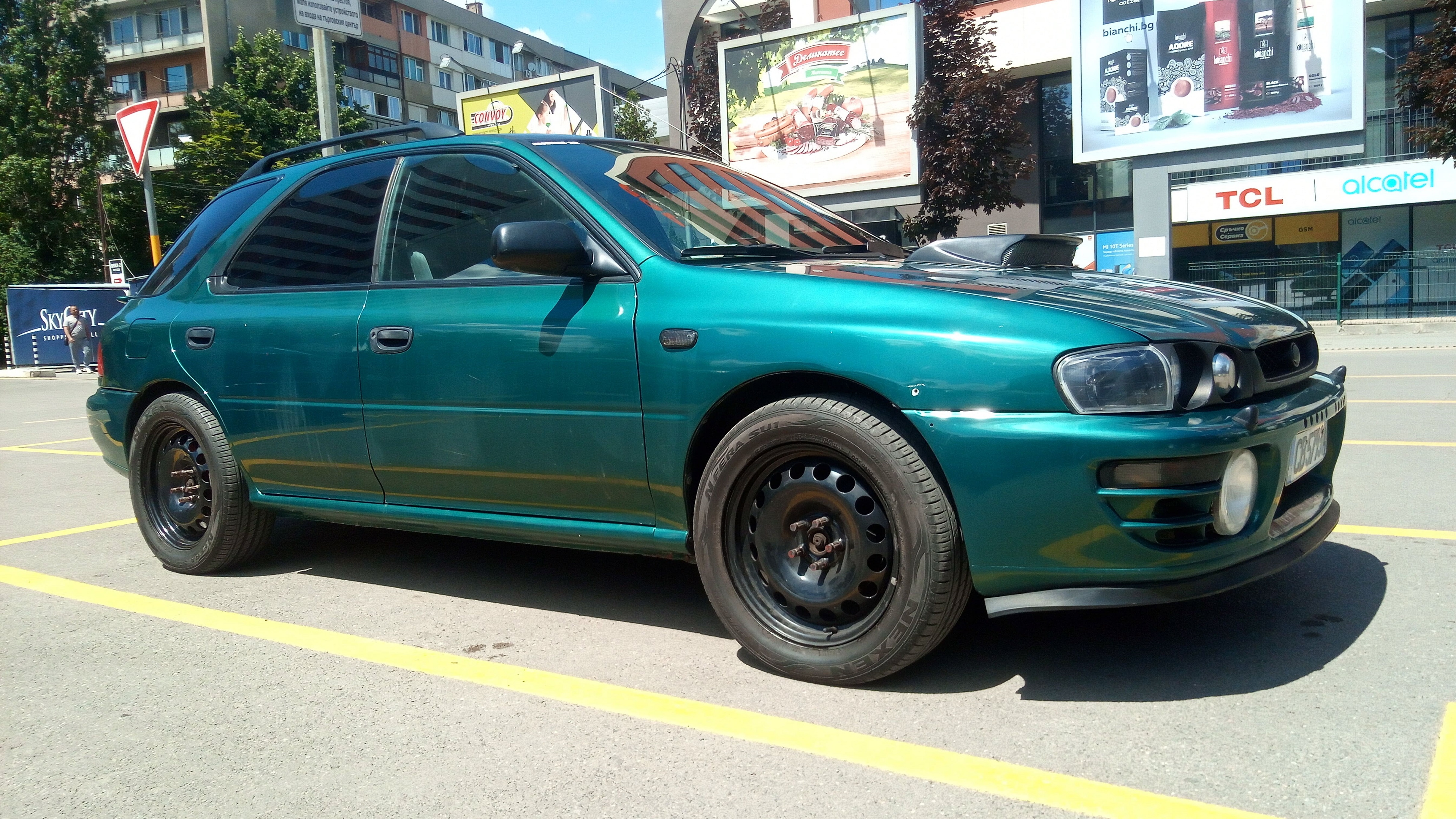

Взеха, че се случиха нещата, благодаря на всички включили се!
Амове от Фори СГ, обикновени
Пружини, моите си
Гуми: 215/55/16
Джанти: от ВАГ с ЕТ31
Много съм доволен как се държи на пътя, постигнах точно ефекта, който търсих.
Ето и две снимки:
IMG_20210529_144110(1).jpg [ 3.59 MiB | Прегледано 338 пъти ]
IMG_20210529_144117(1).jpg [ 3.53 MiB | Прегледано 338 пъти ]

В случая каква е схемата с SG амове и Импреза пружини? С какво SG амовете са по-различни т.е. дават ли те някакъв лифт в случая и ако да, то как точно? :-?
Съб Юни 05, 2021 9:03 pm
Постове: 4395
Чашката е монтирана по-високо и ходът му е по-голям, а понеже е и за по-тежка кола е доста стегнат. Около 35-50мм разлика дава, зависи пружината колко е читава и каква е. Отделно позволява по-високи гуми поради първата особеност.

На око, лифта е около 3-4см, като добавим и по-високите гуми още 2, може би.
Преди я карах с 215/45/16, които опираха леко в задните вежди заради по-изнесените джанти.
Сега пак имаше леко опиране, но след леко съветване с чука и флекса, всичко си дойде на мястото :D
Определено по-твърдите амове помагат в случая, защото колата стои много стегната и не се усеща люлеене в завои.
