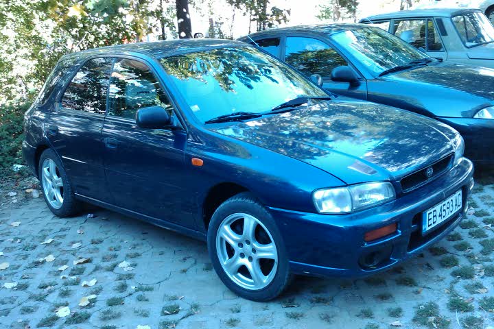

При мен :
1-километража отчита по малко - вярно :smt023
2-правя се че не бързам :waste:- вярно :smt023 - последните 2 години карам разумно ;)
3-вдигна ми разхода - вярно :smt023 , не знам с колко , но го вдигна
4-няма да ги махам :D :smt134
оригинални гуми :175/70/14
Зимните ми гуми са 185/70/14- - по-високи с 14 мм.
Летните ми гуми са 205/50/16 - по-високи са с 11 мм.
За широчината не говорим ;)
Impreza-та с 16-ки от Legacy :
IMAG04641.jpg [ 76.63 KiB | Прегледано 465 пъти ]

P.SUBARUv написа:
Kalin_80 написа:
Аз на 1.6 от 14 цола минах на 15 цола 195/65/15 за да е по висока и:
3-вдигна ми разхода с 2 литра на 100 градско
4-ще ги махам :D
При мен :
Добре изглежда... :smt023

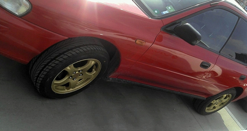

Регистриран на: Пон Мар 15, 2010 12:25 pm
Постове: 28
Автомобил: IMPREZA EJ16 AWD
Суби вече е вдигнат с 50 мм (фланци) и обуто с 16" гуми на STi джанти... :)
Sub_Lift_50_16.jpg [ 229.94 KiB | Прегледано 395 пъти ]
impreza wagon awd ej16
