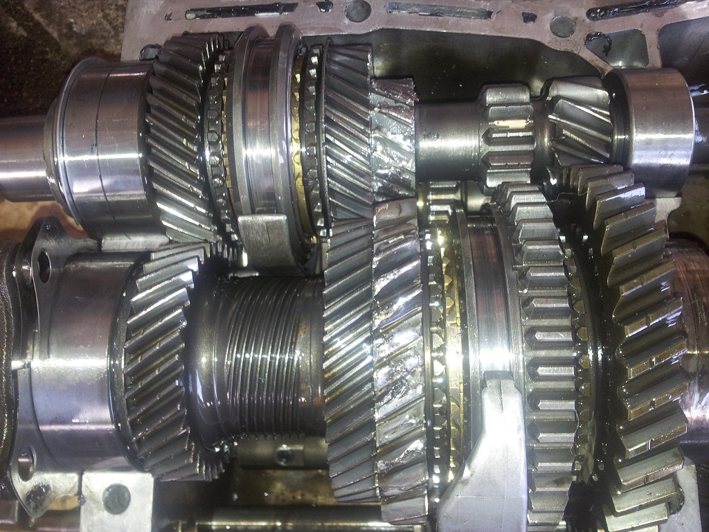

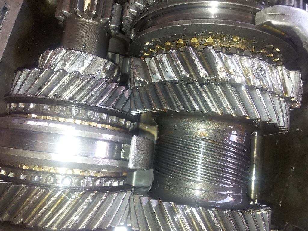

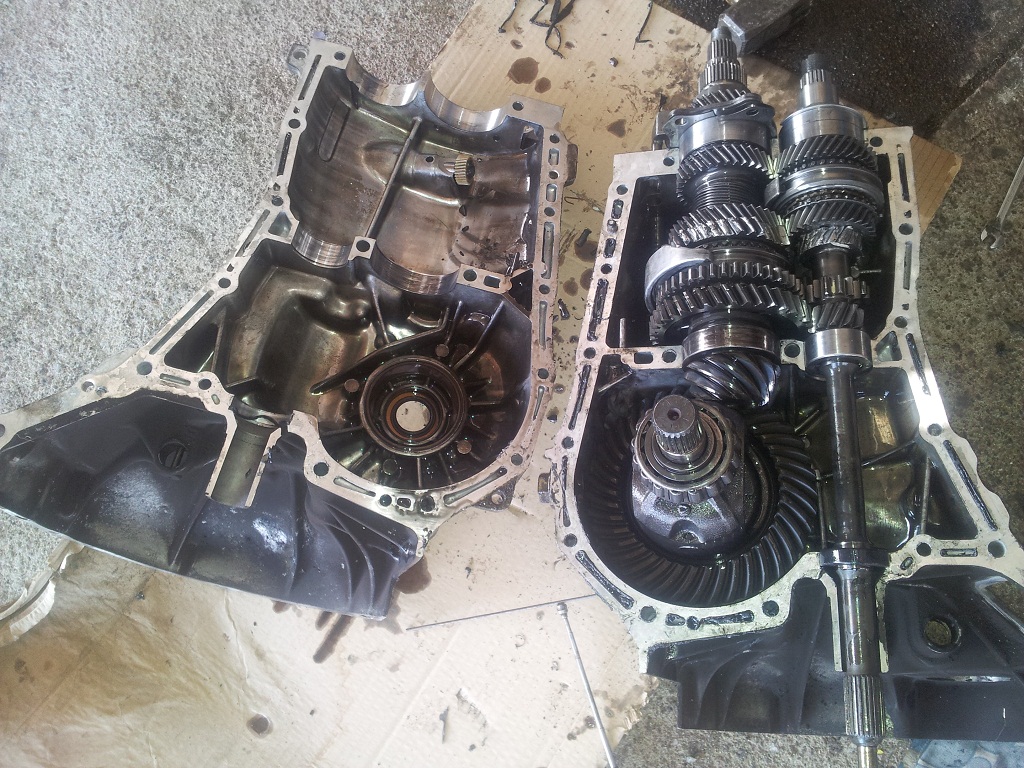

Дайте части ...
20120713_134858.jpg [ 380.8 KiB | Прегледано 558 пъти ]
20120713_134836.jpg [ 342.46 KiB | Прегледано 555 пъти ]
20120713_134911.jpg [ 360.65 KiB | Прегледано 555 пъти ]

ЦЕНИ :good:
1 ВАЛ С 1 И 2 СКОРОСТ -400ЛВ
2 ВАЛ С 3 И 4 СКОРОСТ -400ЛВ

denislav971 написа:
ЦЕНИ :good:
Колега , това ли трябва да сменям ...

2 от 4 скорости са ти строшени ако търсиш на скорост цена 420лв на бр нова от оторизиран сервиз на СУБАРУ на времето строших 5 скорост и цената и беше 420лв

denislav971 написа:
Колега , утре ще ти звънна , да ми обясниш за какво иде реч , ОК !?!
