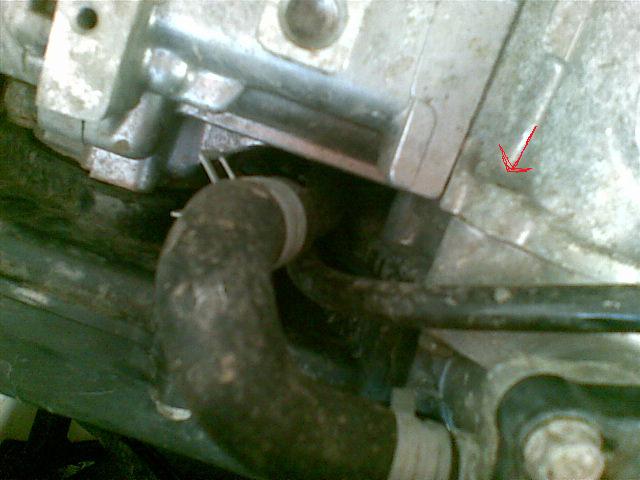

Пластмасовото коляно е кожуха на термостата. Той е монтиран директно на помпата. зад него по посока на блока е салника на помпата(тя е от алуминий). Има малка дупка около 4-5 мм - ако тече от там и си с оригиналния антифриз то си зеленясва. Това , че е кафеникав антифриза нищо не значи - може да е доливал предния собственик. Системата на разширителния съд е отворена и е нормално да губи малко количество течност - затова се проверява ежемесечно.
Аз си мисля че проблема ти е в термостата. На елкона не знам как ще тестват термостата, той си е силфонен и няма нищо електрическо.
По отношение на конденза в гърнето - може да се събира ако си на газ и времето е много влажно. Иначе си изпръсква при палене и толкова

няма теч от там, ако е тва на снимката.. Има доста като бял прах (не като ония бял прах :lol: ) не мога да преценя дали е засъхнал антифриз, а то там и бая си изтече преди да го спра
05062009(006).jpg [ 47.67 KiB | Прегледано 1105 пъти ]
