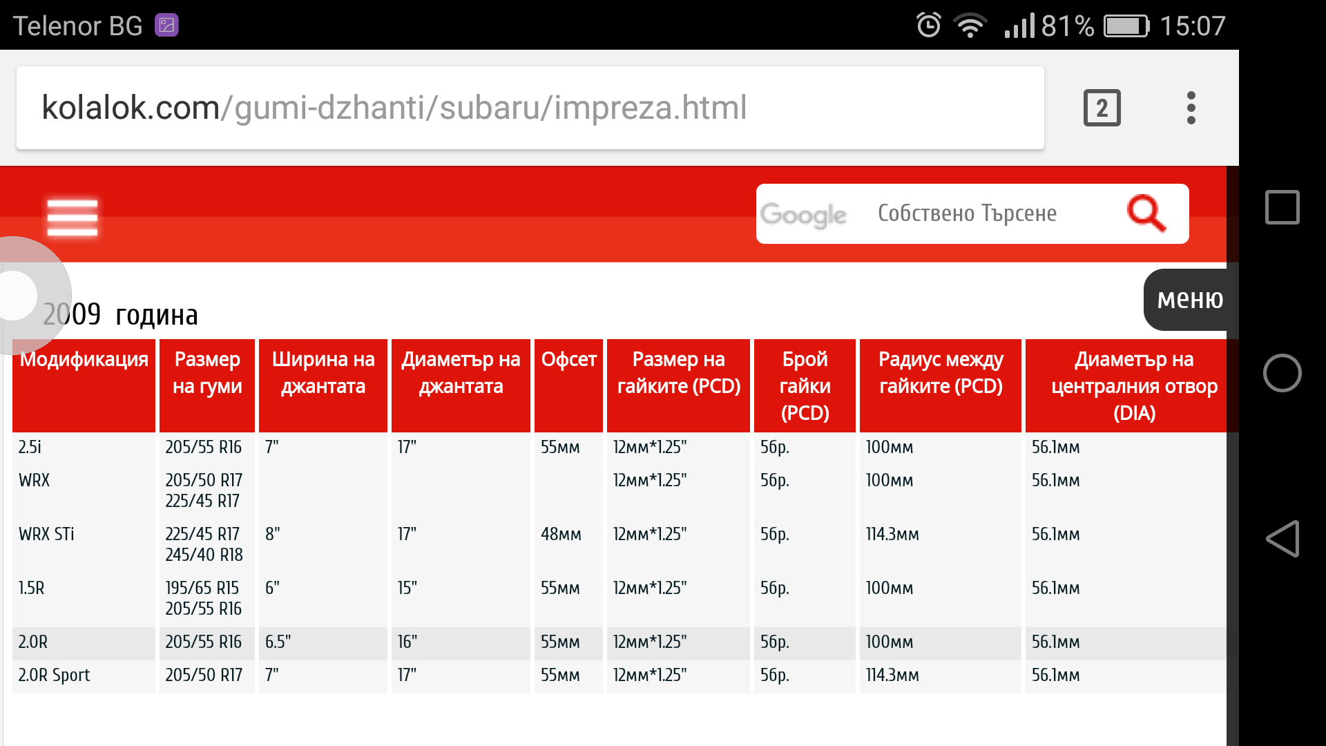

Здравейте колеги, може и да ви се стори глупав въпроса ми, но може ли да ми кажете за размера на джантите, колата ми Subaru Impreza 2009, 150 hp, 2.0 бензин, 110 kw., на няколко места в интернет гледах различна информация 16'', 5х100 , 6,5, за офсета е разликата 55 или 48 кое е правилното и ако е 55, може ли да се сложат такива с офсет 48, т.е. въобще ще станат ли.
Благодаря предварително

Това са размерите.
Screenshot_2017-08-27-15-07-54.png [ 162.44 KiB | Прегледано 3071 пъти ]
Нед Авг 27, 2017 2:10 pm
Този сайт е с неточна информация - няма Импреза 2.0R с междуболтово 114.3
ЕТ до 35 става, но с гумите не може да се играе много. Макс при 17 цола май е 215/50/17, но най добре е да провериш с калкулатор например - willtheyfit.com

Стани, 2.0R Sport JDM е с окачване и спирачки от WRX.
Пон Авг 28, 2017 10:11 am
Alxx написа:
Да, има такова говедо, но не и в Европа и е JDM, докато в сайта с копи пейст табличката е посочено 2.0R Sport, модификация която се продава в Европа и е с 5х100, а не с 5х114.3. Затова инфото е невярно.
Малко вероятно е накой да се подведе и да си купи джанти с грешно междуболтово, но не е и невъзможно.

Благодаря и аз предположих че трябва да са с 55, но брат ми намери едни с 48, но явно няма да станат :( ще пробваме да видим но най-вероятно ще ги пускам за продажба тогава.
Иначе гумите са 205/55/16

Привет, аз карам на моята импреза 2.0R 2006, точно с ЕТ48 и нямам никакви проблеми. Гумите са точно 205/55/16.
