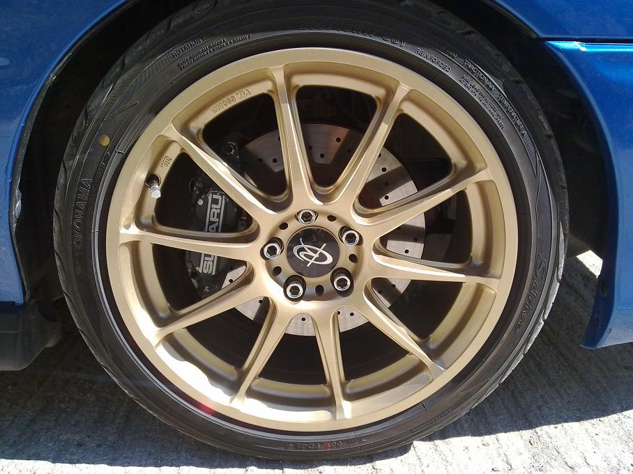

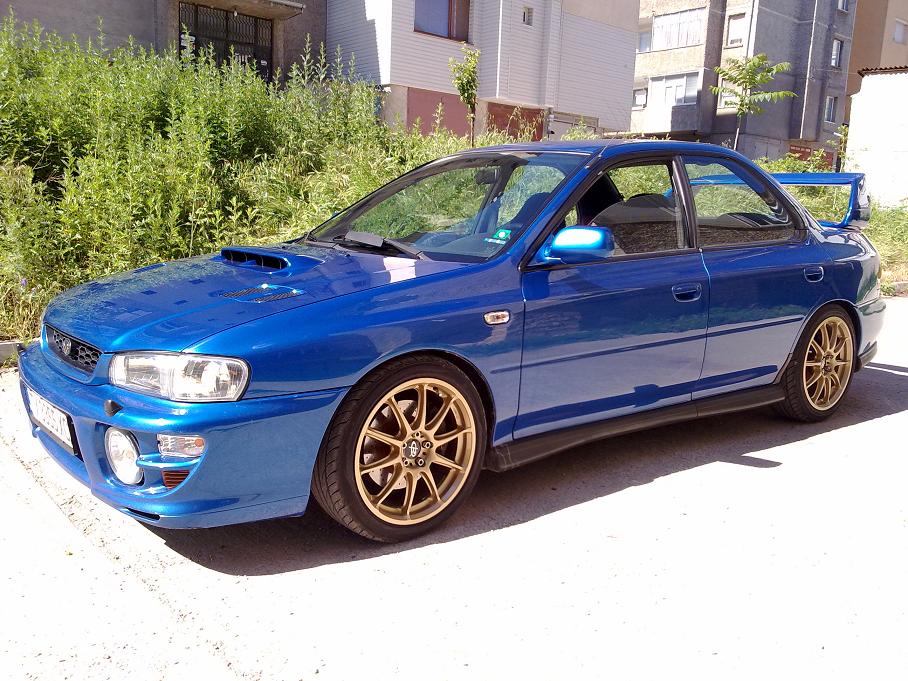

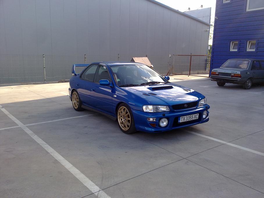

Здравейте колеги колата излезе от бокса вече е с огънати вежди и не опира вече...но и с нови джанти Rota Group A Gold ЕТ-48,другите ги продадох в хонда форума :) ето и малко снимки

Сря Юни 08, 2011 2:20 pm
Постове: 334
Автомобил: Audi B6 S4
Рейтинг: 57
:smt023 :sti:
Сря Юни 08, 2011 3:39 pm
Регистриран на: Съб Ное 21, 2009 11:55 am
Постове: 244
Местоположение: Berlin - Sofia
Автомобил: EVO VI GSR
Рейтинг: 26
:sti: много яки джанти :smt136
EVO VI GSR
Сря Юни 08, 2011 3:59 pm
Постове: 953
Рейтинг: 96
Е няма такава красота - шапки долу :smt136

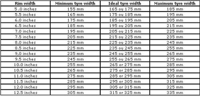

Ето това е табличка с минималните размери.
wheels.jpg [ 44.01 KiB | Прегледано 408 пъти ]
LEXUS GX 460, V8, 4.6, 2014
LEXUS LBX 2026
Пет Юни 10, 2011 1:32 pm
Постове: 2311
Автомобил: EA839,MA1.20
Рейтинг: 506
patko написа:
Много ценно :smt023
Пет Юни 10, 2011 2:29 pm
Постове: 5914

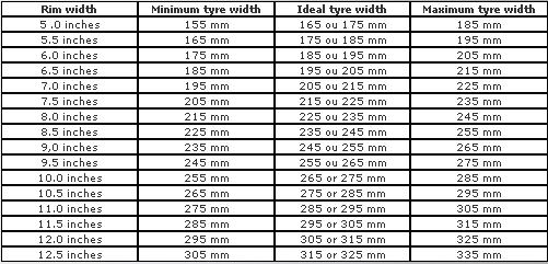

Доста е опростена тази табличка. Допустимите размери зависят и от височината на борда най-малкото.
Ето две други
http://jdmfsm.info/Auto/--General--/Whe ... _width.jpg
http://jdmfsm.info/Auto/--General--/Wheels/rimwidth.htm
