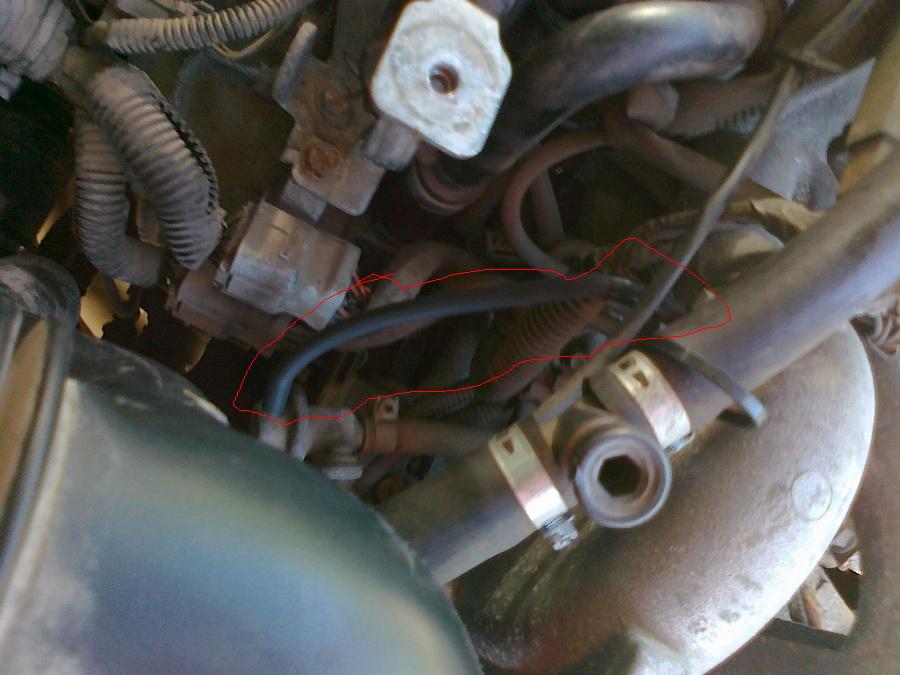

300420132573.jpg [ 89.93 KiB | Прегледано 486 пъти ]
Докато си сменях въздушния филтър видях един маркуч за вакуума под него, който се е поскъсал в единия край. След побългаряване с изолирбанд го закрепих временно. Да знаете от къде да си намеря? Има разлика в диаметъра от горе и долу, също така в горния край има специфичен ъгъл на завиване към мястото му, и не става да се замени с обикновено маркуче ](*,)

Пробвай с маркуче ,което се ползва за излишната нафта при дизелите,то е с текстилна оплетка и е масло и термо устойчиво :good:
Какво стана с работата на бензин..?От този вакуум може да са ти играли оборотите на празен ход,трябва да провериш всички маркучета.

Изчистих дросела и стъпковия мотор, и спря да пали ROFL
Ходих на сервиз, нещо бензиновата помпа си беше изгубила управлението, ама вече е готово.

Силиконов маркуч 2мм. Може да се разпъне за големия щуцер.

http://prospeed.bg/bg/product/4596/60 - преди време на моята ги смених с тези :)
