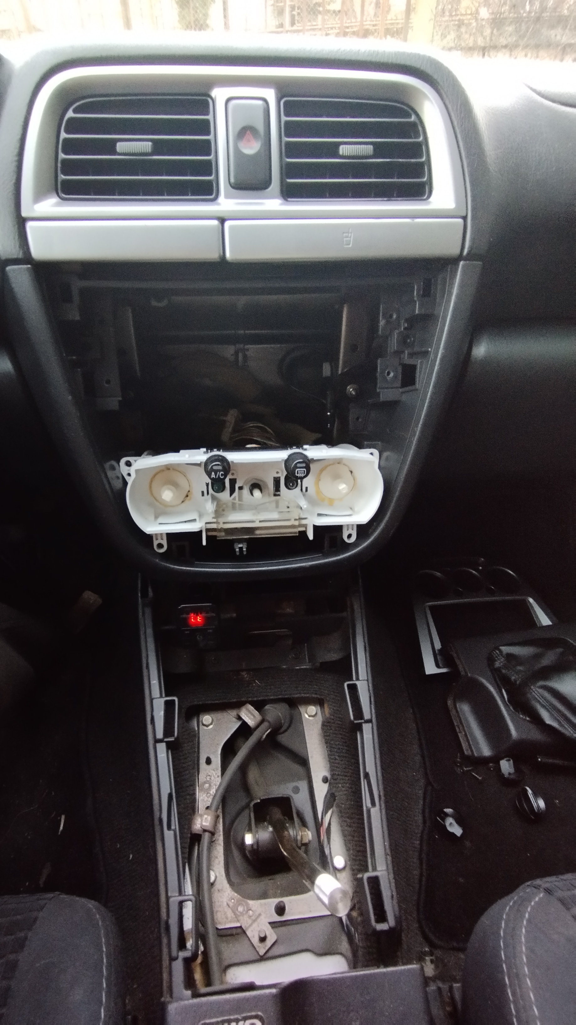

Запретнах ръкави, разглобих всичко и достигнах до запалката отзад. Извадих куплунга и тъкмо мислех как да продължа си спомних златното правило " проверявай на всеки етап". Пъхнах куплунга отново в запалката и ВОАЛА , тя заработи. Значи просто не е бил пъхнат добре.
Вече имам работеща запалка.
Благодаря още веднъж.

Така и не разбрах как трябва да извадя самата запалка. На по-новите Импреси излиза заедно с кората около скоростния лост, при моята не излезе там. Махнах радиото, но блока с врътките за парното не успях, само го повдигнах и бърках под него. Много е тясно за ръка да бръкне там. Добре, че се оказа разхлабена букса, иначе още трябваше да разглабям.
Човек като не знае е така :)
Важно ми е да имам извод за ток в купето. Трябваше да го направя.
