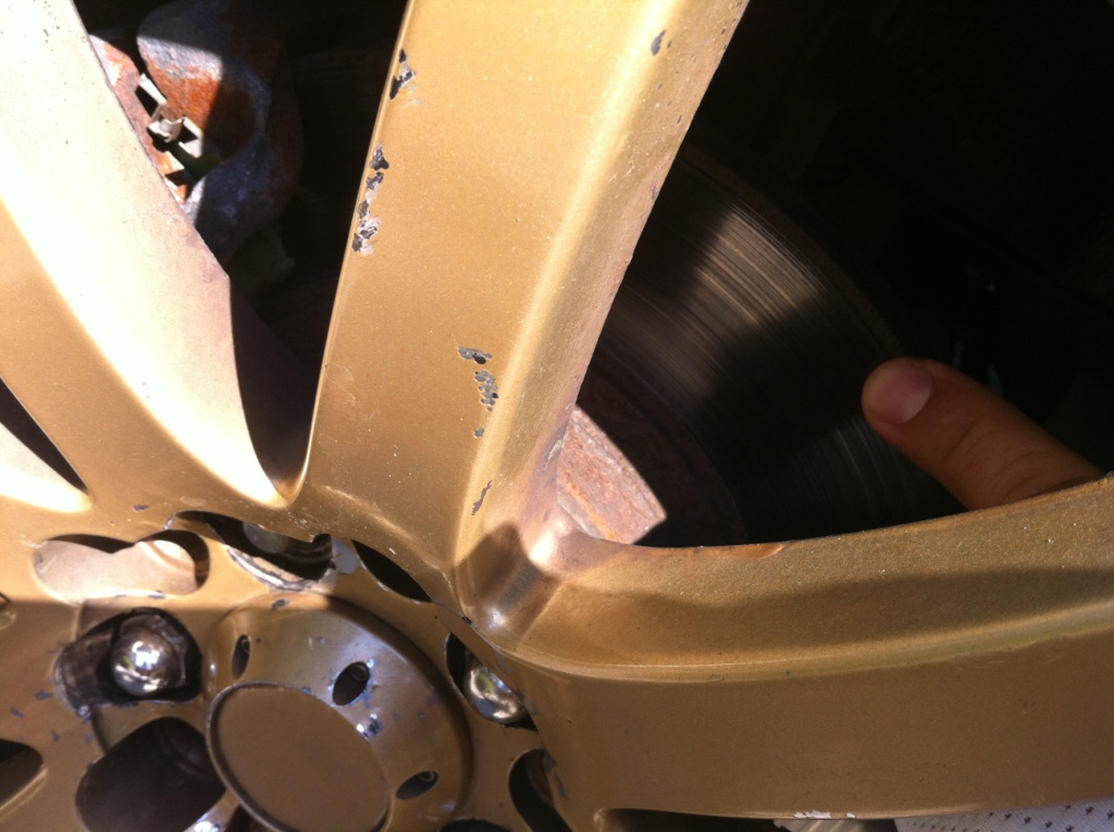

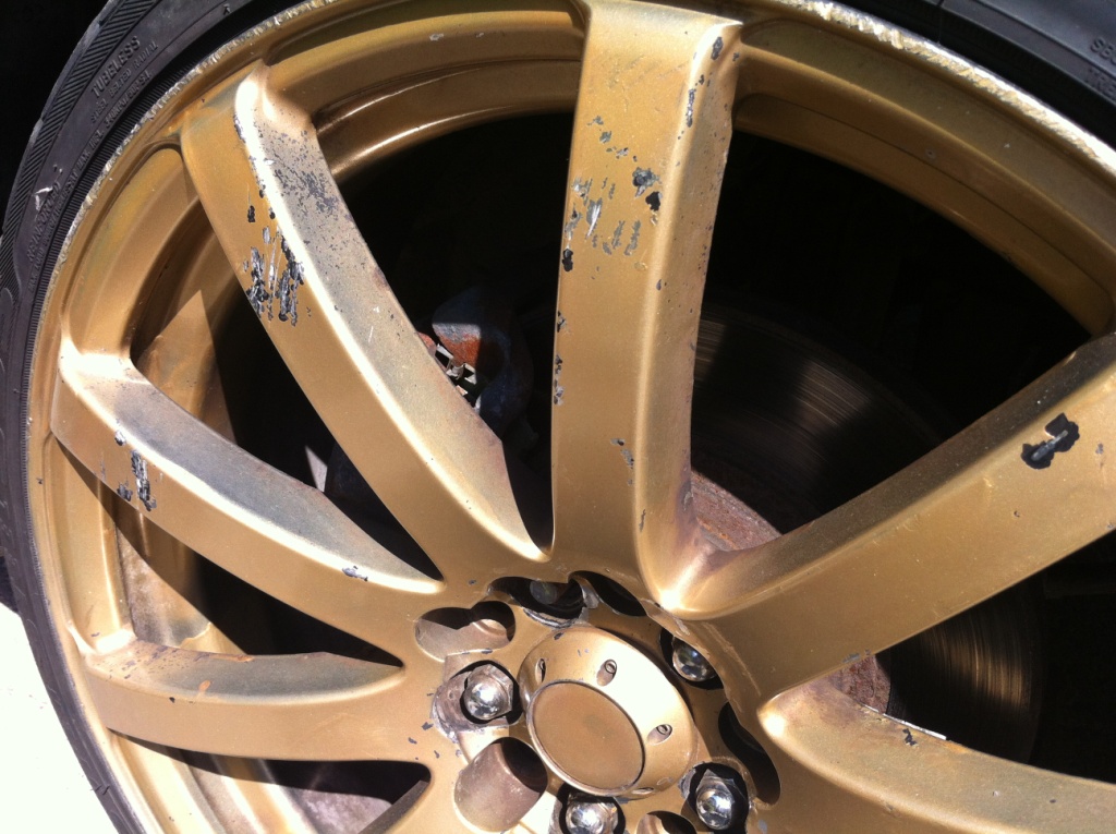

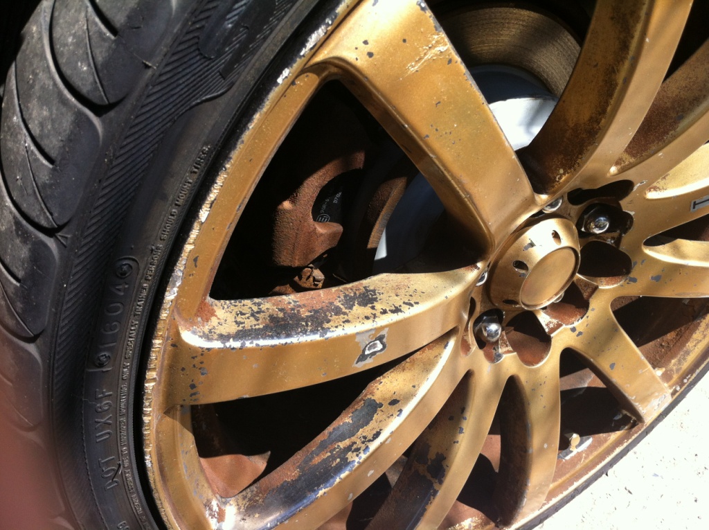

Коментар на файл: Това са джантите. Не в най-добро състояние,но...
IMG_0408.JPG [ 264.25 KiB | Прегледано 359 пъти ]
Коментар на файл: Дисковете според мен са доста износини, но може и да се лъжа
IMG_0409.JPG [ 204.87 KiB | Прегледано 359 пъти ]

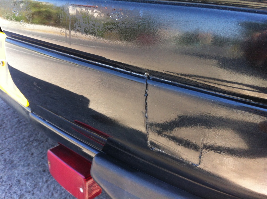

Коментар на файл: Тук е имало удар.Намира се отзад в дясно.
IMG_0411.JPG [ 301.03 KiB | Прегледано 359 пъти ]

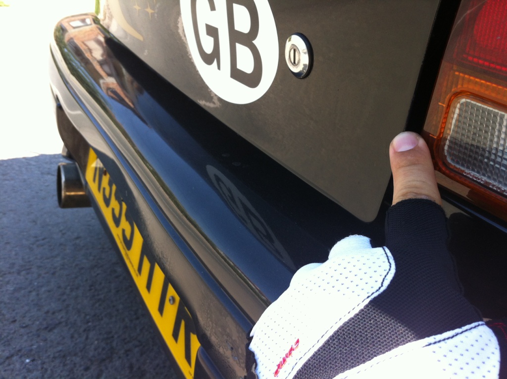

Коментар на файл: Капака на багажника не е затворвн плътно.Причина: удар, или усукано купе!
IMG_0412.JPG [ 223.65 KiB | Прегледано 359 пъти ]

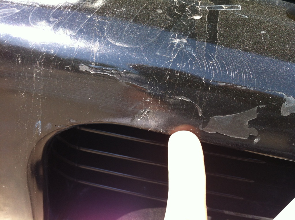

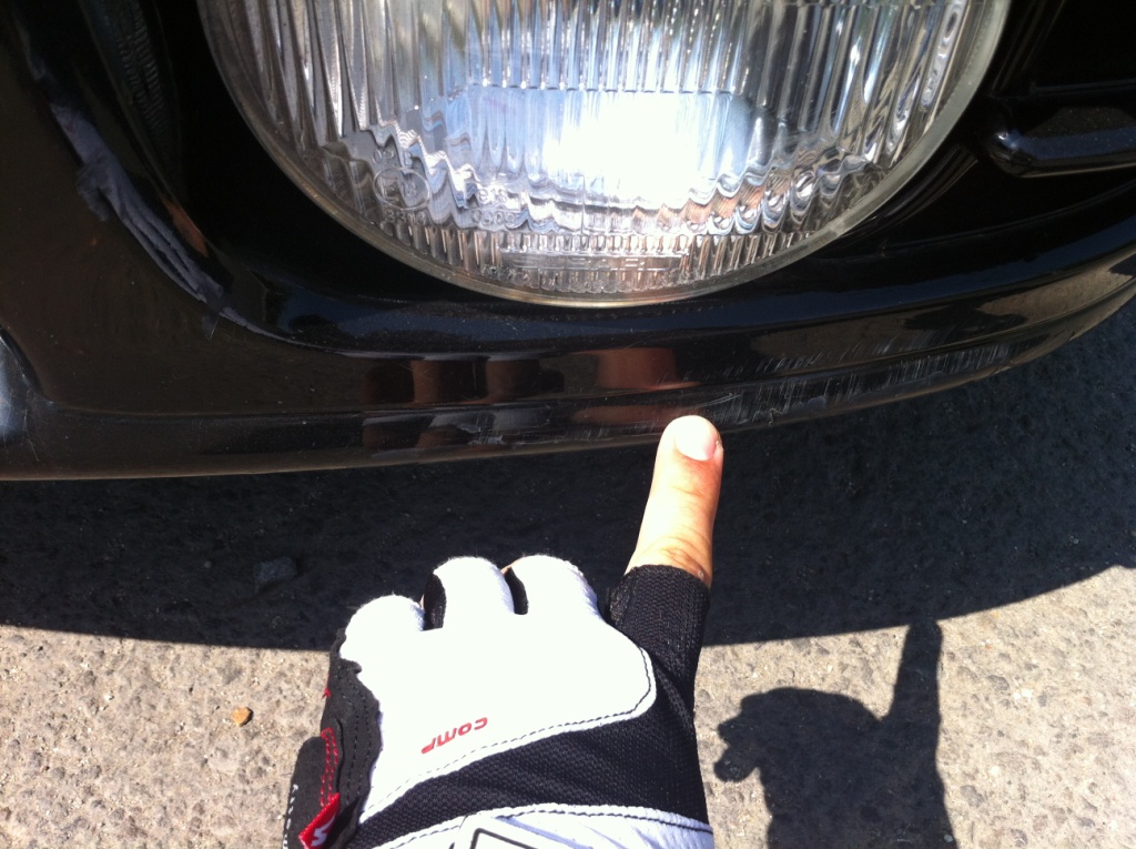

Коментар на файл: Малак удар в предната броня.По претиснителното е надписите които е имало преди това.Може да е изпозвана в състезания.Знам ли..
IMG_0414.JPG [ 292.97 KiB | Прегледано 359 пъти ]
Коментар на файл: Ръжда по спирачните апарати, но с нови накладки...А също и ДОТ-а на гумите.
IMG_0410.JPG [ 301.17 KiB | Прегледано 359 пъти ]

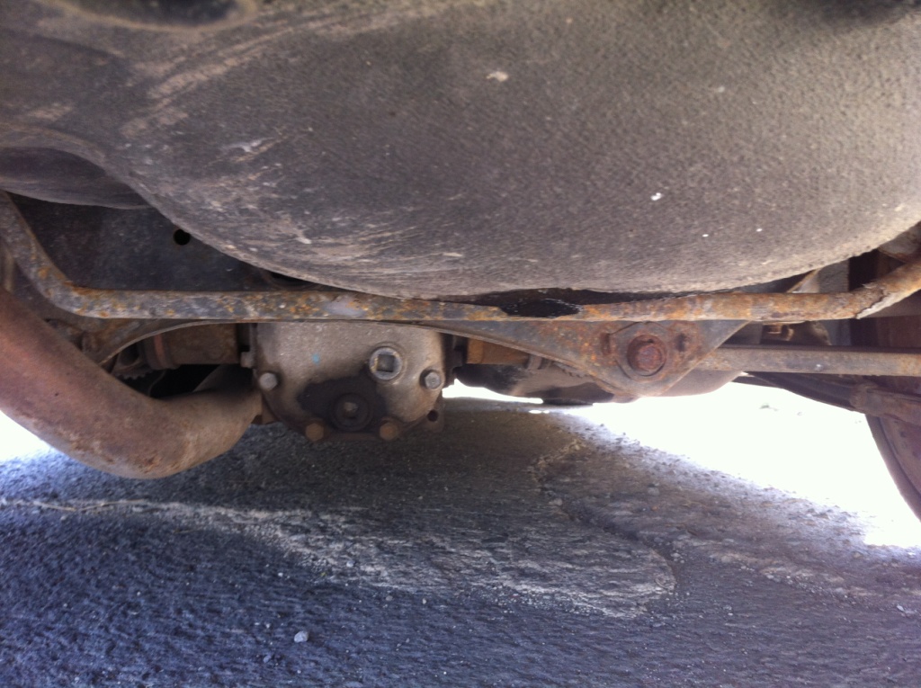

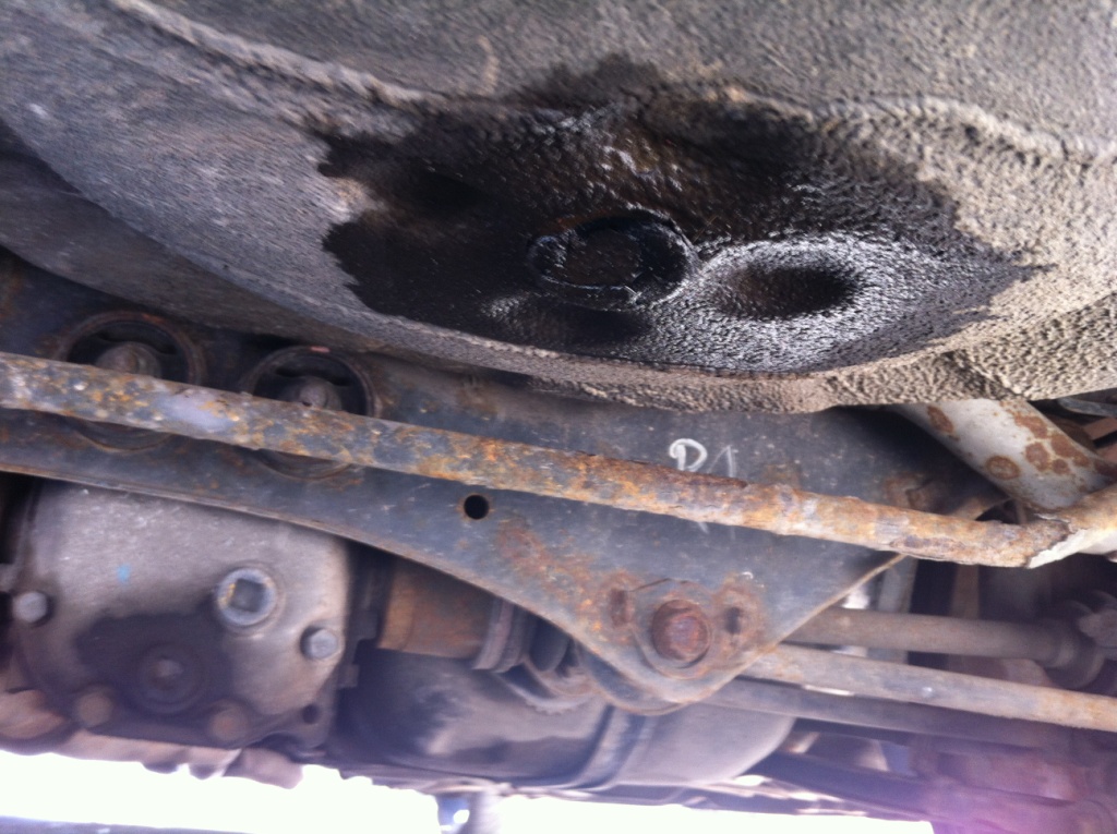

Тук съм снимал задния диференциял и резорвоара.... Теча които се вижда от дифа, според мен е улято след смената на маслото. А това черното по резорвара, не знам какво е...Омаслено е... :dontknow:
За сега това. Утре двигател, вътрешен интериор и тест на тези 280 коня... ;)

IMG_0417.JPG [ 269.54 KiB | Прегледано 354 пъти ]
IMG_0418.JPG [ 272.58 KiB | Прегледано 354 пъти ]

ИСТОРИЯТА ЗА ТАЗИ КОЛА
Имах голям мерак да я взема НО :-?
Не е 280 а 260-това няма значение замен лично
страшно много теч-къде ли не
казанче -разшерително ПУКНАТО
ландасонда кабели вързани с клещите
съеденител -натискаш педала и така си остава
кабели и то маси дебели висят отдолу
скоростна кутия никакво масло в нея
удар отзад -не много лек
уреди за турбо и тн липсват - на снимката се виждат че са там
за паленето -3минути не мога да я запаля - свалих си акомулатора да я запаля -НЯМА АКОМУЛАТОР
ТОВА СА МОИ ВПЕЧАТЛЕНИЯ -НЕ Я ВЗЕМАХ

Оф ако е така просто отпада изцяло, супер много работи и то не дребни, то и цената си говори! Тони в такъв случай няма смисъл утре от огледи и да се разправяш....
