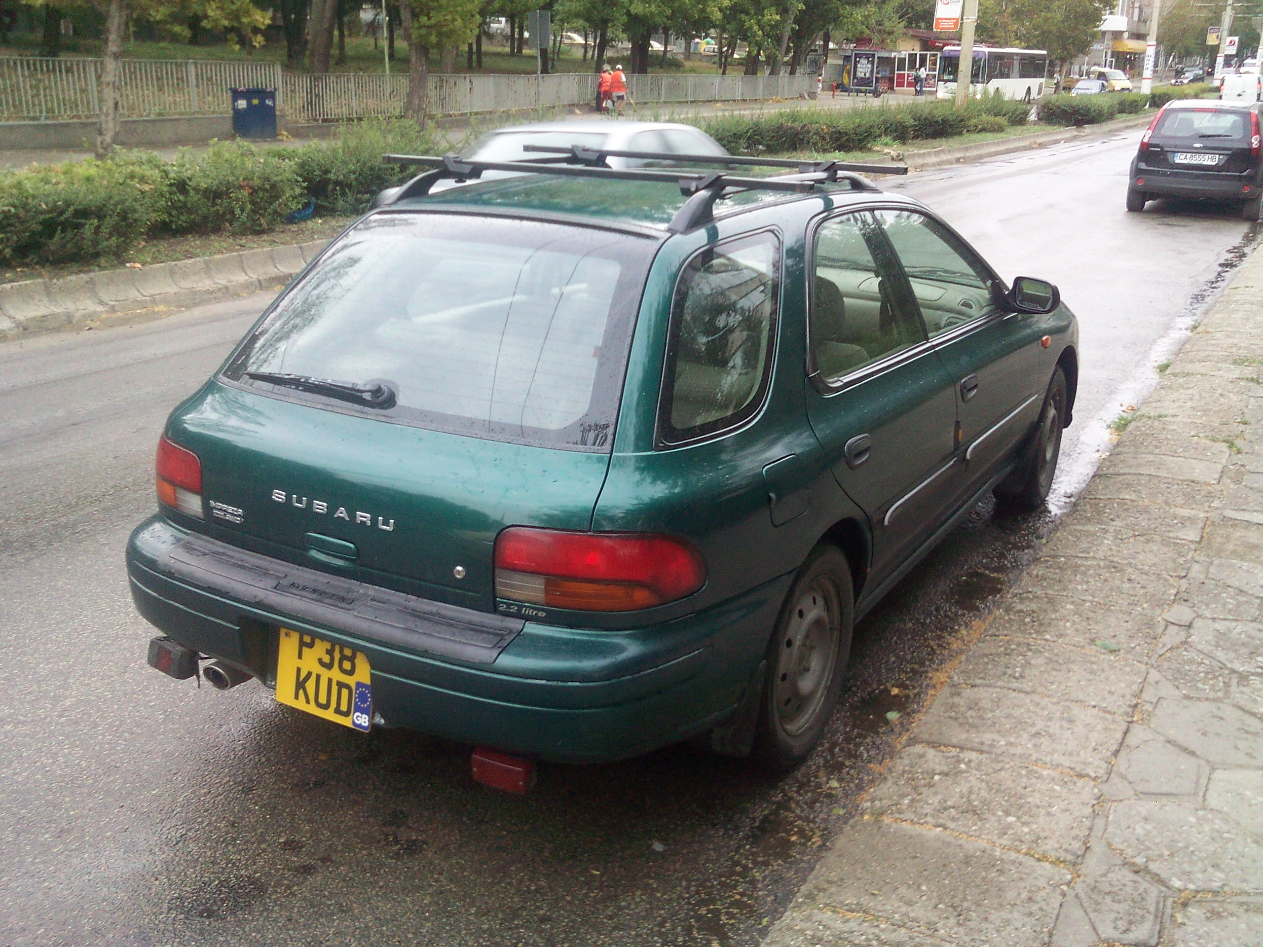

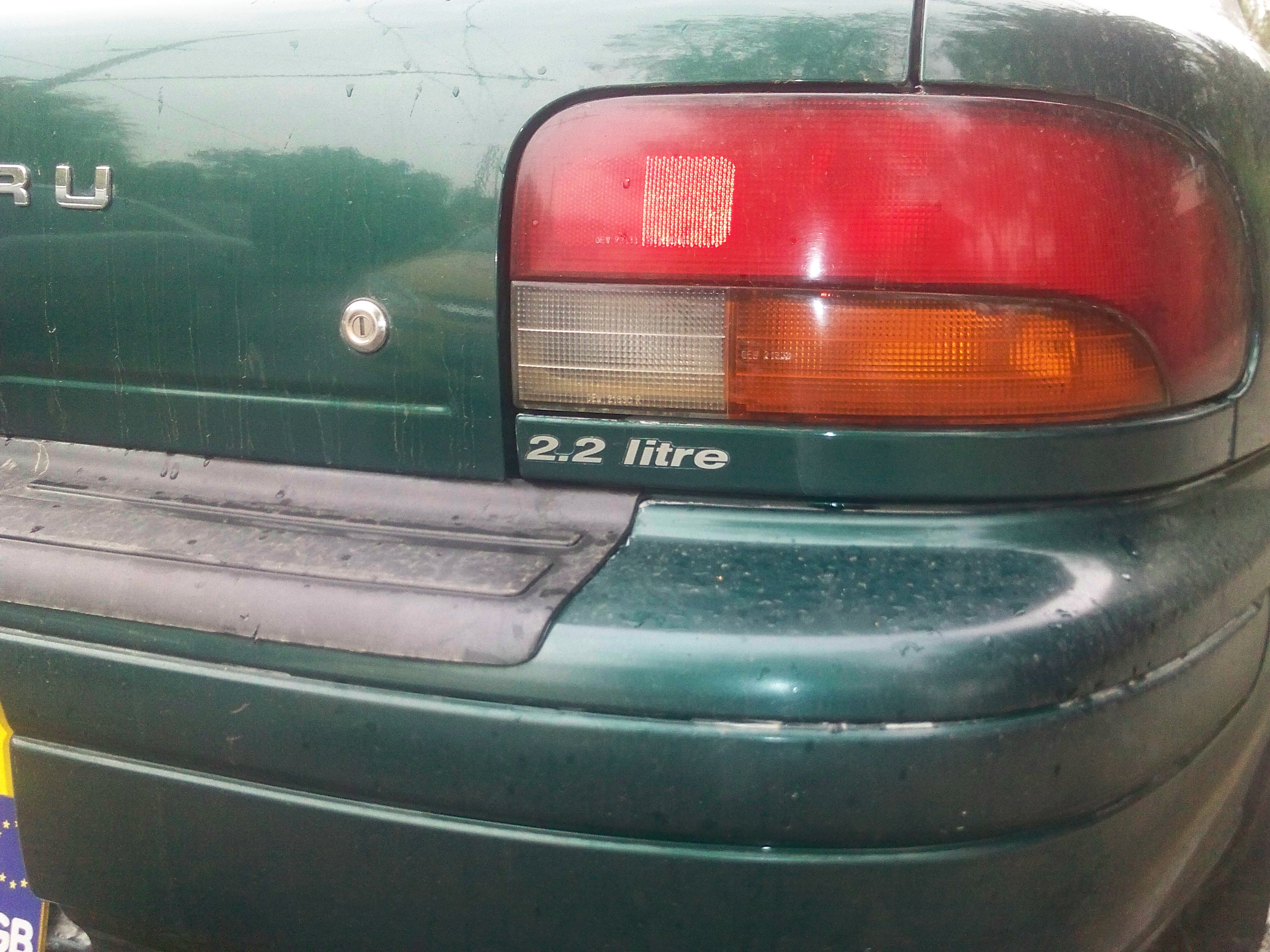

В autodata на схемата са дадени два челни и два странични + пироколани, но със сигурност страничните не са навсякъде. Може би във WRX-овете да се по-чести, макар че в моите седалки от 99 WRX няма. Челните пък са серийни след 1995 за пазарите в Европа.
Ще ти е трудно общо взето да систематизираш информацията.
Днес например видях Импреза с ляв волан 2.2 .......английска регистрация??!?!? Мислил съм, че EJ22 се слага само за USA и Canada....

Постове: 1800
Рейтинг: 91
:) красота, ама май си е хамериканска
