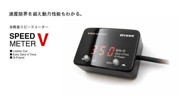

най-голямото ми учудване беше че не може да вдига повече от 180км :cry: :? Че, аз за някви си 10-15 сек. ги правя тези километри :shock: все едно ръчкам някъв мотор 6 скорости :roll: защо е така, може ли някой да ми каже, и оправя ли се това????
Здравей колега,
Значи това се оправя без да се бърника в ЕКУто.
Копуваш си едно уредче на Pivot(Made in Japan)-Speed Meter.
С такова можеш да се снабдиш от тунинг сервиза на Motis.
За мотажа ще ти е необходим един слънчев следобед(каквито не липсват в Кипър) ако решиш да си го монтираш сам.
Уредчето има и други функций.
Честита кола.

=D>

Ако не успееш да го намериш в Кипър,мога да ти го пратя от София.
