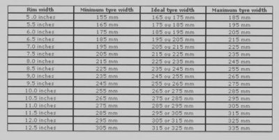

Ето ти една таблица на възможните ширини на гумите спрямо ширината на джантата.
1.jpg [ 40.11 KiB | Прегледано 652 пъти ]
 7
