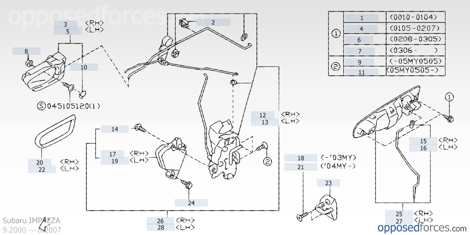

Отскоро си купих Субару Импреза 2,5 комби ,между другото не съм в БГ .Купих я щото е 4х4 а тук в Канада си е необходимост. Колата е на около 217 хил . е ,като окачване е ок двигател ми прави проблеми със запалването при -25-28 но смених свещи и кабели и сега е ок. Та за помоща ,която ми трябва. Онзи ден си заключих колата с ключовете вътре , и като почна едно ръчкане за да отворя и си е..а май..та нещо издрънча и бравата от вън откъм шофьорската страна неможе вече да отваря. Днес свалих кората и открих ,че едно от лостчетата на механизма за отваряне е паднало ,само че незнам каде да го поставя ,та молбата ми е -някой имали схема на този лостов механизъм или на това как е устроена заключващата система ,за да мога да си оправя вратата. Колата е Субару Импреза 2,5 ТS 2002 г

Честито, колега и много да те радва. Ето ти картинката:

тази картинка е решението ти. Довечера мога да проверя в мануала вкъщи за степ бай степ дали има :). Тия дългите лостчета изпадат най често от дръжката.
