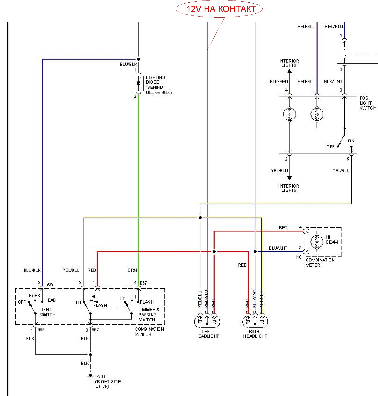

Колега при Субару схемата на фаровете е по различна от стандартната. При повечето коли с крушки H4 се ползва обща маса и се подава (+) съответно за къси или дълги. При Субару, поне при тези модели на които съм попадал ( импреза 96 легаси 95) се ползва общ (+) и се подава маса съответно за къси и дълги. При аутбеците съм правил дневни светлини - дългите на 50% и помня че и при тях схемата беше нестандартна. Доколко е правилно това тяхно решение не знам. Та в твоя случай - няма да стане с готовия комплект - трябва се пренареди схемата и може би да се сложи някое друго реле. Ако не си решил проблема мога да помогна. Схемата долу е на импреза 96.
без име.JPG [ 326.79 KiB | Прегледано 404 пъти ]
