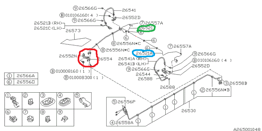

Колеги, имам следният проблем: колата е импреза 98 година 2000 кубика, та изгнили са ми на импрезата задните тъбички за спирачките, те тръгват от един разпределител пред задната дясна гума, та тази тръбичка от към дясната гума е сменихме, но проблема е накъде отива другата за лявата страна, смисъл от къде минава под резервоара ли, под диференциала ли :-~ мисълта ми е следната, тръбичката тръгва от този разпределител до дясната гума и минава незнайно къде под колата, но директно ли влиза в лявото колело или под колата има някъде още някой разпределител? Някаква схема на тия тръбички има ли някъде? Всякаква информация ще ми е от помощ, благодаря предварително :bow:

Това е налучкване на твоя модел:
Группа: Ходовая часть, рулевое управление, система тормозов Подгруппа: BRAKE PIPING (265) Примечание: CENTER & REAR (02)
но най-добре е с твоя VIN номер на тоя адрес и да погледнеш същата секция за да си сигурен:
http://www.auto-parts.spb.ru/cat/su/su2.mycat

Разгледах го като вкарах VIN на моята кола и е същото като на снимката, значи утре пускам нова тръба покрай диференциала някъде и така, поне по това което видях тръбата от разпределителя, който е до гумата тръгва и директно отива в лявото колело :good: нагледно за снимката: в червено е разпределителя, в зелено е тръбата за дясното колело а в синьо е тръбата за лявото колело! =D>
pics_0_G10_265_02.gif [ 29.86 KiB | Прегледано 291 пъти ]
