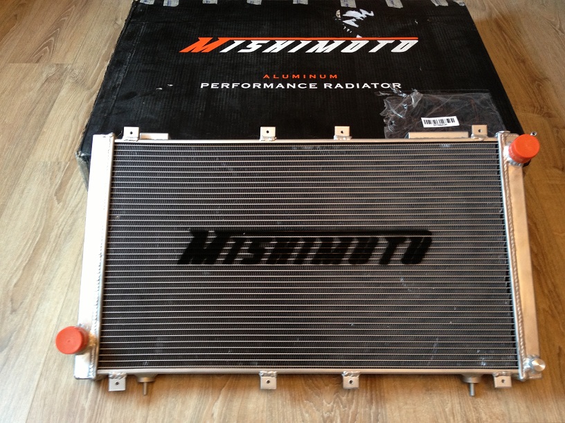

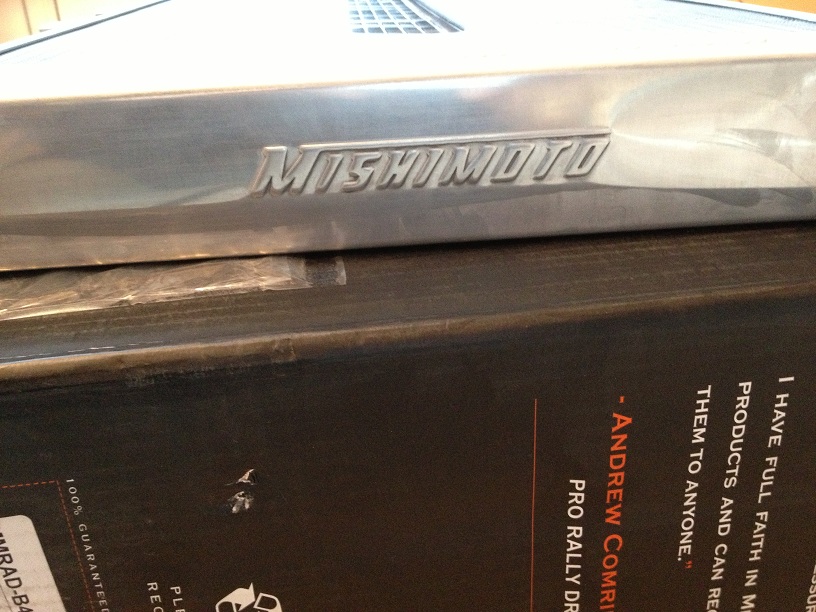

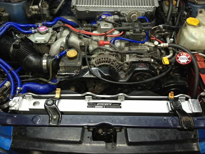

Пристигна най-после този радиатор,че и с него още някой неща.Радиатора дори и го монтирахме,пасна идеално без проблеми до мм.Значи са еднакви с тези на легаси от 90-94 година турбо.
IMG_0196.JPG [ 250.78 KiB | Прегледано 733 пъти ]
IMG_0272.JPG [ 234.4 KiB | Прегледано 733 пъти ]
IMG_0237.JPG [ 176.65 KiB | Прегледано 733 пъти ]
IMG_0254.JPG [ 230.25 KiB | Прегледано 733 пъти ]
