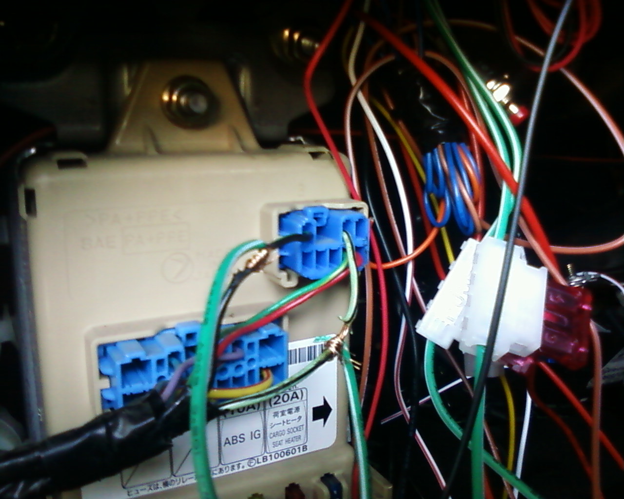

Кабелите за мигачите са светло зелен с черно и черен с зелено :) намират се на букса ,която е включена на предната страна на таблото с бушоните, които са под волана :pardon:

moni71 написа:
Photo-0072.jpg [ 213.6 KiB | Прегледано 446 пъти ]

Модула се намира по надолу горе долу по средата .Черна кутийка с много проводници.Централното се командва от бял кабел като му се подава минус :)
