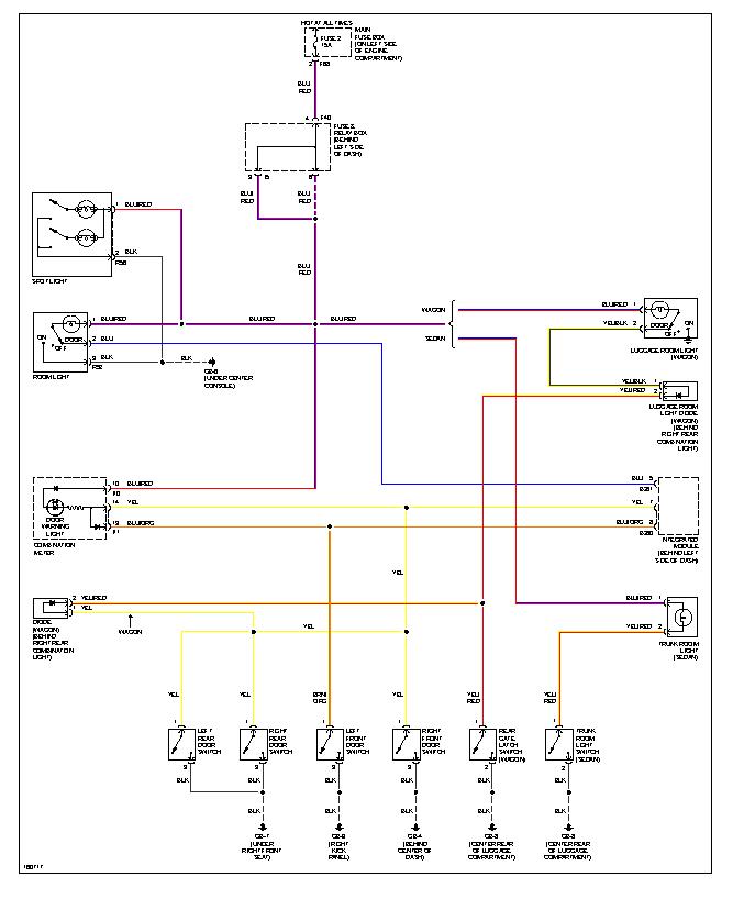

Ето схема на осветлението. Нещото което управлява лампата се казва integrated module и пише че се намира behind left side of dash, демек отляво зад таблото. В плафона влизат 3 кабела. синьочервения е постоянен + ; черния постоянна маса а синия е сигнала от integrated module - (мисля че е сигнал от някакъв ШИМ регулатор но това не е важно). Вземи пробна лампа за 12В (не повече от 10W) и пробвай директно на кабелите синьочервен и син - трябва да свети и угасва плавно при затваряне и отваряне на врата (ако свети проблема е в плафона). По горе си писал че като я щракнеш на постоянно си свети - това значи че си има + на синьочервения. Провери за всеки случай и това. Индикацията за отворена врата на таблото свети ли? Ако има + и индикацията на таблото свети а пробната лампа не свети тогава наистина играта загрубява - трябва да намериш integrated module и да провериш дали има връзка от 5-то краче на същия до 2-ро на плафона и дали получава маса при отворена врата на 7-мо - ако и това е налице - трябва да се отваря integrated module :cry:
Този пич наречен integrated module отговаря и за други неща така че ако те е страх да го чоплиш можеш да резнеш синия кабел от 5-то краче и да го вържеш(този край който отива към лампата) директно към жълтия който е на 7-мо (без да прекъсваш жълтия). Така ще имаш лампа без закъснение, като на по старите коли.
Успех ;)
