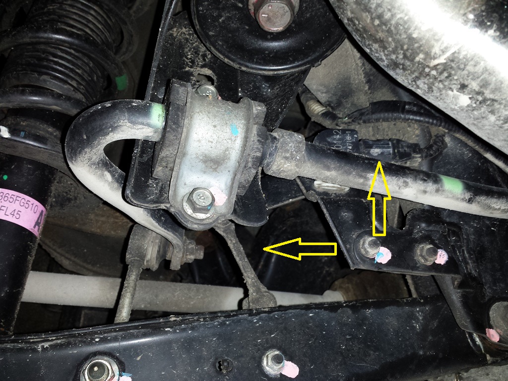

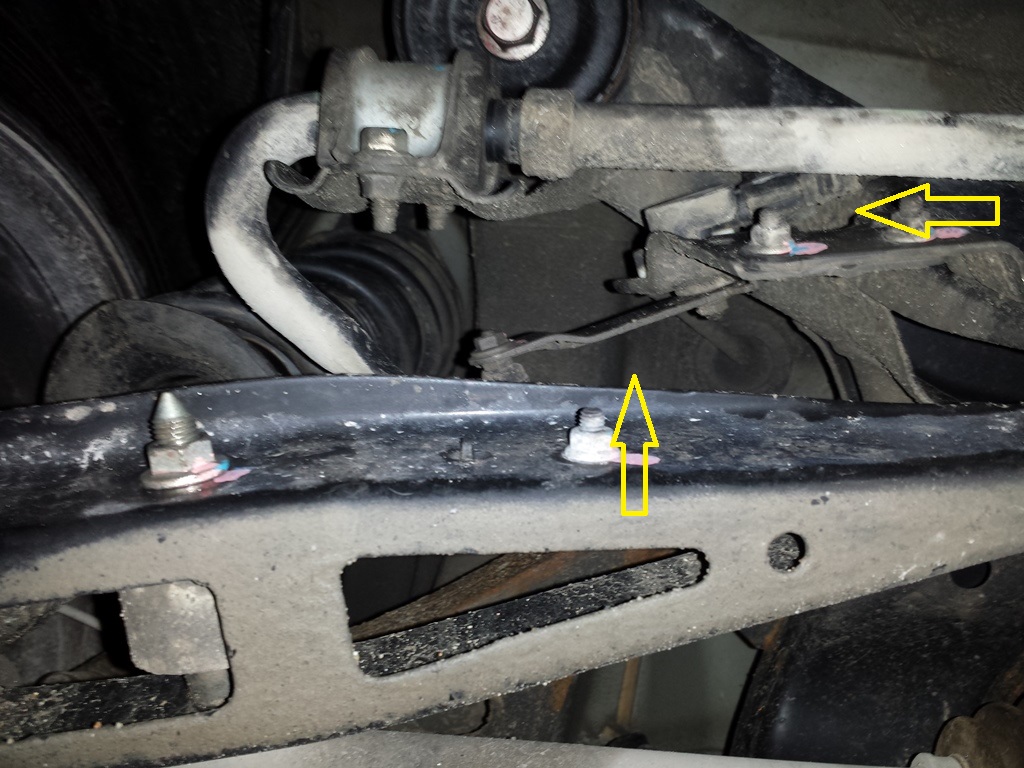

Чудя се какво е това ](./images/smilies/eusa_wall.gif) нямам реглаж на фаровете, дали не са автоматични (сток е с ксенон и пръскалки) като кльощав биалет е и има букса с кабел
20140307_171041.jpg [ 318.08 KiB | Прегледано 648 пъти ]
20140307_171054.jpg [ 249.65 KiB | Прегледано 648 пъти ]

Това е колега. В Европа има изискване за колите с ксенон да имат пръскалки на фаровете и автоматично регулиране на фаровете.

трябва да имаш такава и биалетка и на двата моста. реглаж имаш от фаровете с болтче, после тази система поддържа ъгъла, който си направил винаги същия, независимо от това как и колко си я натоварил колата.

Само на задния мост е!

Миро, не може да работи само с датчик на единия мост, брат. Ако единия от двата датчика "хване гората" - системата "сваля" фаровете и почват да светят на метър пред колата.

Благодар! Това обяснява защо нищо не открих по УСА форумите
