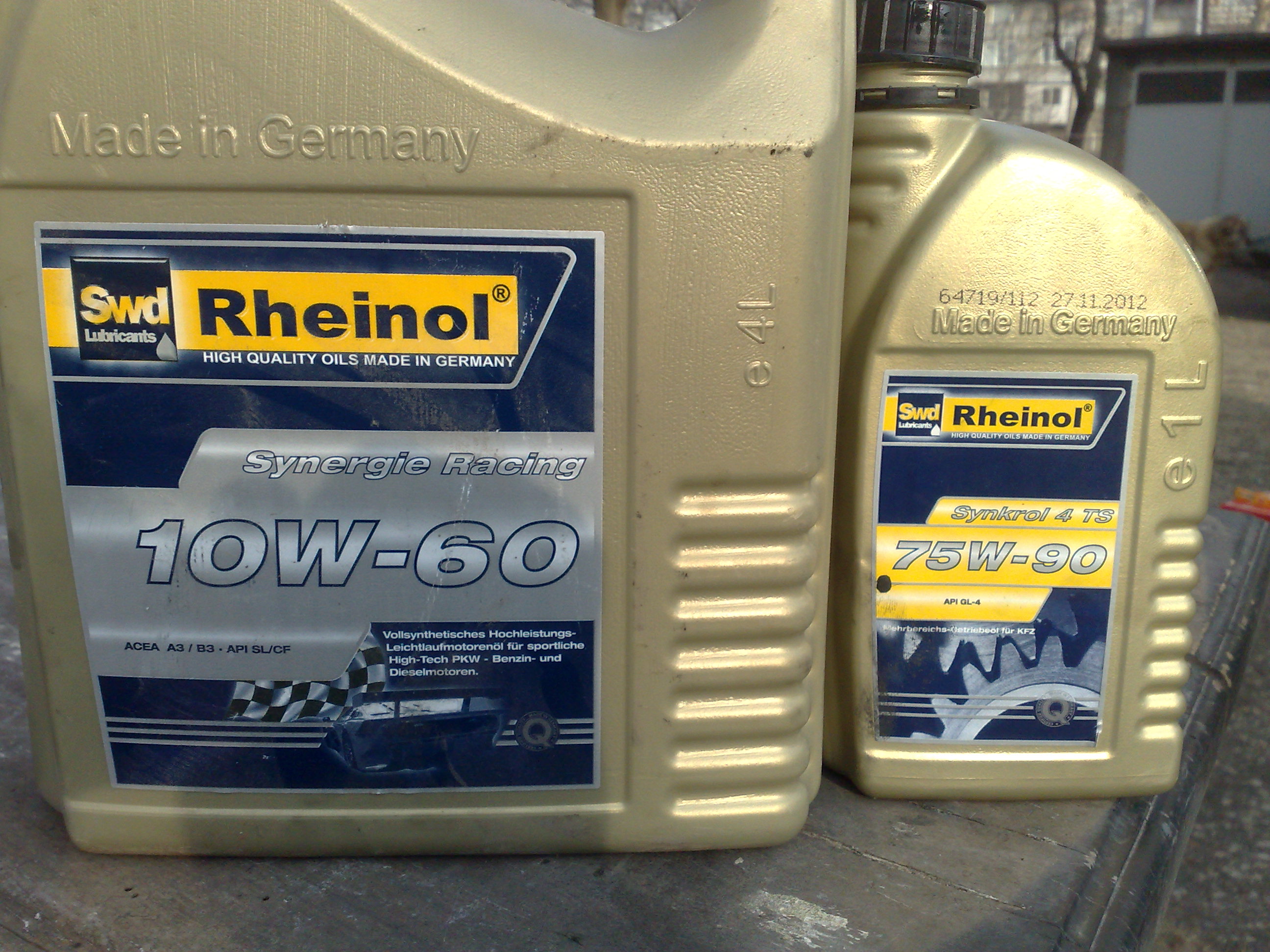

Моята е на 240 хил. и в двигателя е 10W-60 а в кутията и дифа е 75W-90 на 10 хил. км. ми спада съвсем малко, при студен старт няма чукания и лупания, много съм доволен, маслата са тези от снимката. ;)
