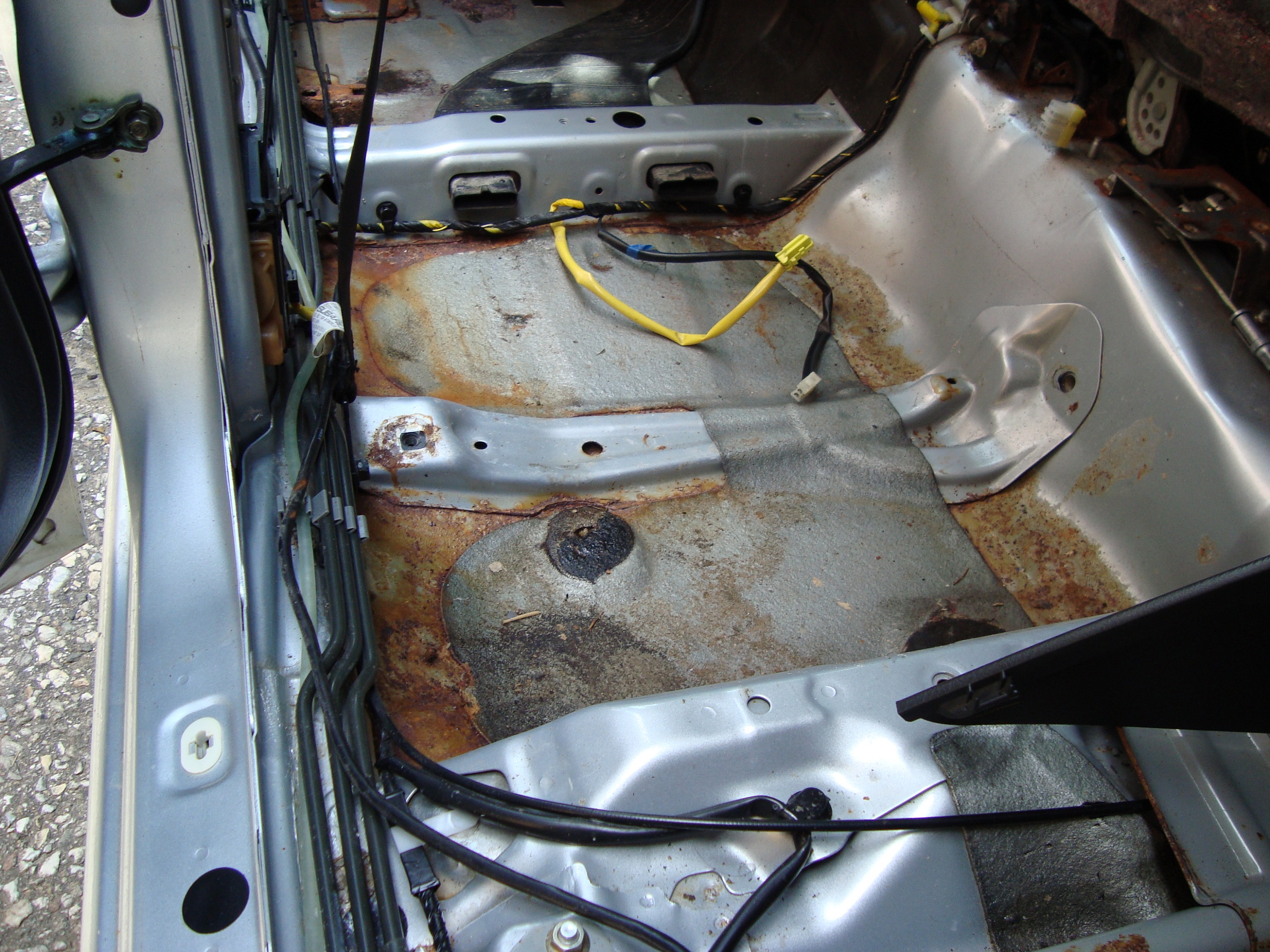

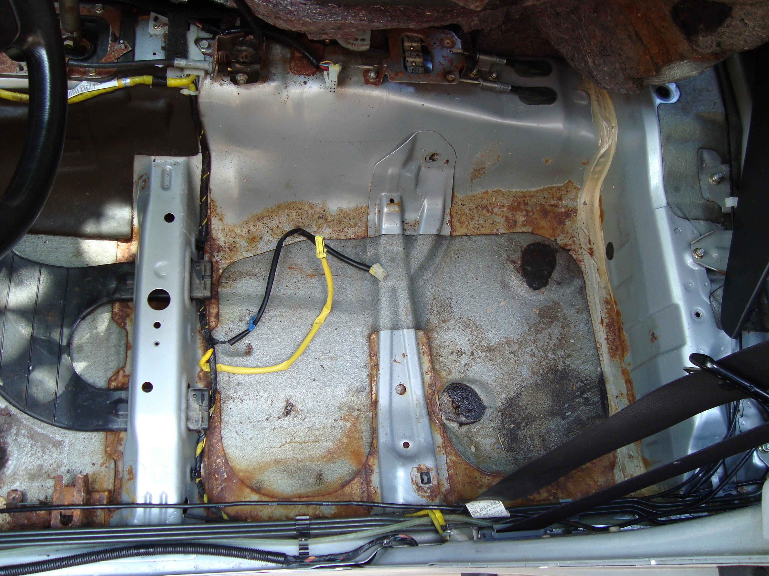

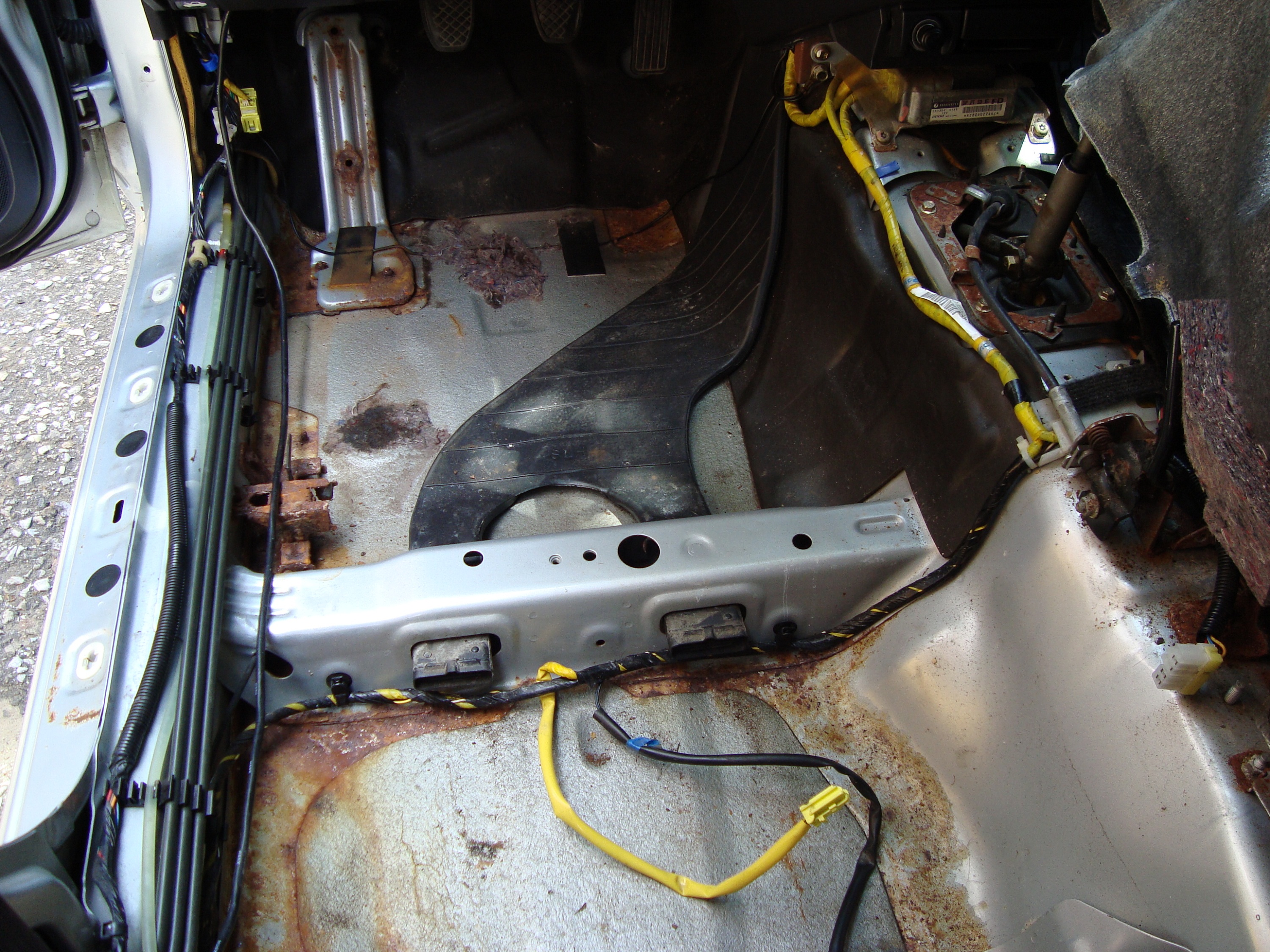

Извинявам се на baipav ,че използвам темата.Трърся съвет от вас които сте коментирали,какво ще препоръчате за тази ръжда на снимките.
DSC03375.JPG [ 2.06 MiB | Прегледано 902 пъти ]
DSC03376.JPG [ 1.89 MiB | Прегледано 902 пъти ]
DSC03377.JPG [ 1.98 MiB | Прегледано 902 пъти ]
