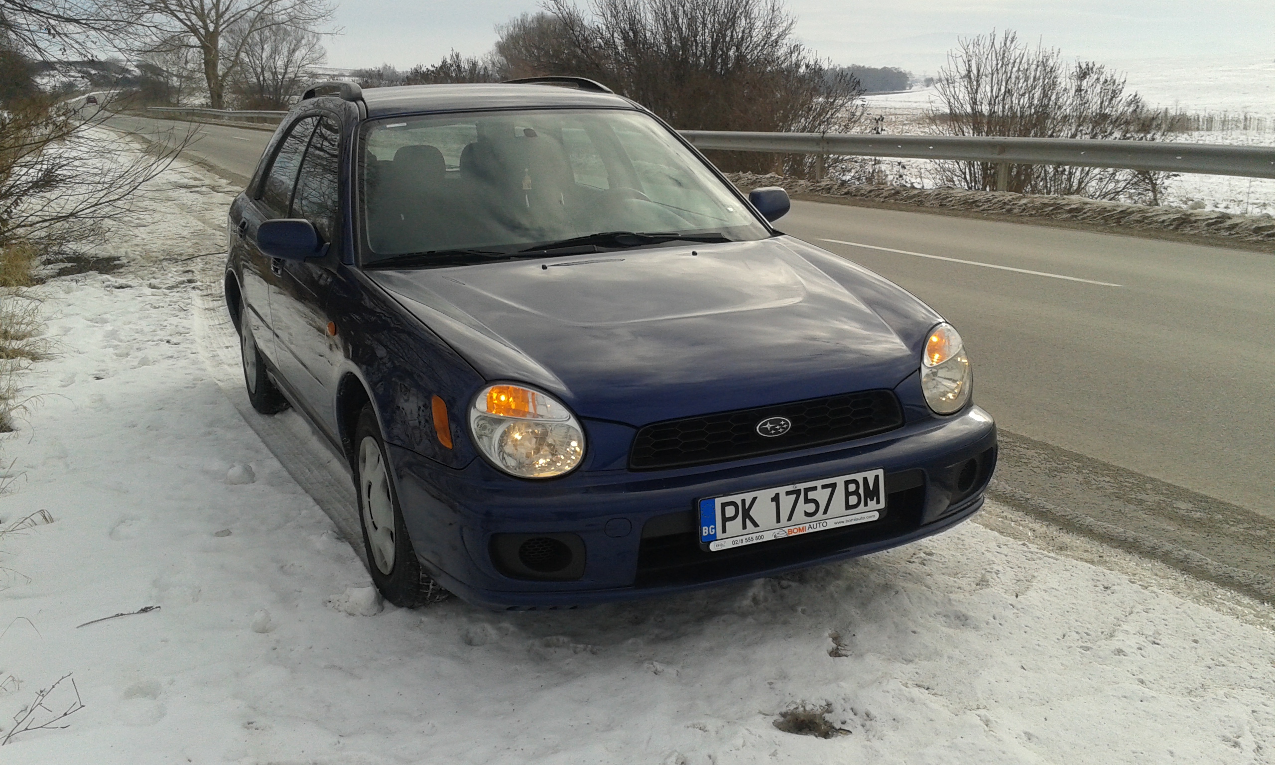

Здравейте, колеги !!! Имам няколко питания относно Импреза 1,6 95к 2001г. Отскоро я карам,и вече ми излизат някои проблеми, но от ровене във форума се овъртях отвсякъде. Та въпросчетата ми са:
1. На тази предница ( ще приложа снимка на колата ) какви фарове за мъгла мога да сложа ? ( или трябва да търся броня от WRX, но не ми се иска да се закачат с мен по светофарите ... :D )

Това е колата !!!
Коментар на файл: Е това е колата...:)

demoman написа:
На тая кутия, с тоя мотор, няма кой знае какво да ѝ стане. Просто мотора е слаб за да я счупи. Смени си маслото и пак виж дали шуми. То е нормално да има шум, те скоростите на Субару са все такива грубиянски. :giggle:
По светофарите никой няма да те закача заради някаква си броня. WRX-а се познава по капака:
- Ако нямаш пощенска кутия на капака, не си интересен.
- Ако имаш пощенска кутия на капака, всички ги е страх :D
Дай някоя снимка.
А и колега ...до като не съм забравил... Ще пасне ли бронята на калниците старите... Че на WRX ми се сториха по различни ..
Нед Фев 08, 2015 4:20 pm
Постове: 704
Skype: demomanbg
Автомобил: WRX '02 & 2.0X '04
Рейтинг: 177
Ще стане броня от WRX хечбек.
Тази от седана няма да пасне, щото е по-широка заради раздутите калници.
Може да си намериш комплект броня и калници от WRX седан, ако искаш. Ама е малко тъпо отпред да е раздута, а отзад - нищо. Все едно мадама с големи бомби и плосък задник... :D

Мерси много колега !!! Гледам в нета, че има едни правоъгълни халогени, които май могат да се монтират направо на тази броня ! Обаче кръглите ми харесват повече ... По яко изглежда !!!
Значи ако изникнат кинти търся броня от WRX хечбек !!!
Отново огромно благодарско ,.... :good: :beer:

Виж в секция сервизи и магазини - моргите..., в Перник даже има една. Така е по лесно да си намериш халогените на прилична цена. Броня от ВРХ няма да качи коне и ще си дадеш парите на вятъра

Постове: 416
Рейтинг: 79
viewtopic.php?f=6&t=8625&start=640
http://www.mobile.bg/pcgi/mobile.cgi?to ... ink=8j8n6m
Ето ти го в завършен вид. В първия линк колегата demoman е коментирал.
