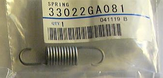

Пружината 35043. Аз имах същия проблем с легасито. Пружината липсваше. Всичко се оправи с поставянето й. Поръчвах я от Субару Бургас - беше нещо от порядъка на 4-5 лева.
После при поставянето е малко трудничко. Трябва да се включи 5-та предавка. Така е най-лесно.

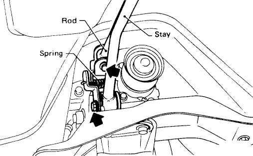

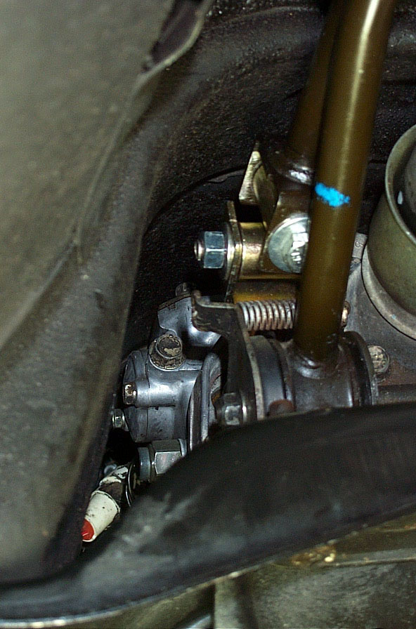

2 лева, 2 мин и всичко заспа чудесно , благодаря за напътствието за 5та скорост.
Поздрави.
Clipboard01.jpg [ 38.29 KiB | Прегледано 420 пъти ]
1994 IMPREZA.gif [ 11.86 KiB | Прегледано 420 пъти ]
DCP_4183.JPG [ 139.31 KiB | Прегледано 420 пъти ]

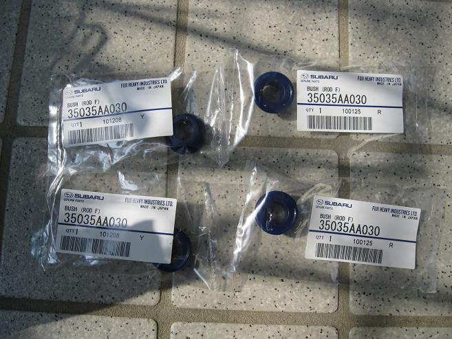

Защо не си поръча и тампоните 35035А, които са на 7-ма позиция оградени в кръг? Ще усетиш много голяма разлика след смяната им.
Тенчо Владев-0896404074
Пет Яну 02, 2015 1:01 am
Постове: 166
Skype: sanmartin84
Рейтинг: 21
Тях след понеделник, че в последния момент в вторник взех пружинката. Поздрави :beer: .
