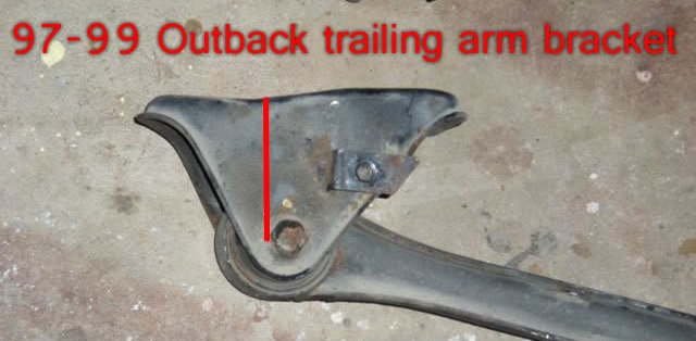

По чуждите форуми пишат, че каретата търпят до 2" лифт, което според калкулатора е около 5см.
Масово слагат амортисьори/пружини от Форестър, така освен, че се вдига колата и може да събира по-големи гуми, защото долната "тарелка" на пружината е по-високо.
А заради проблема с приближаването на задните гуми слагат това:
Untitled.jpg [ 60.37 KiB | Прегледано 878 пъти ]
Не знам на български как се казва точно тази част, но от Аутбека е по-висока спрямо импрезовата и избутва гумата обратно назад. От Форестър пише, че не става, защото височината била г/д същата, като на Импреза.

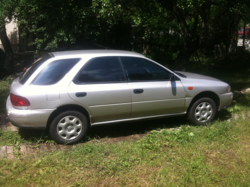

Рейтинг: 622
5см отпред и 5см отзад. Проблем освен с предни биалетки нямаше. Вече са свалени понеже стои като пиян щъркел, но пък беше по - висока от Форестер.
IMG_1616.JPG [ 167.11 KiB | Прегледано 867 пъти ]

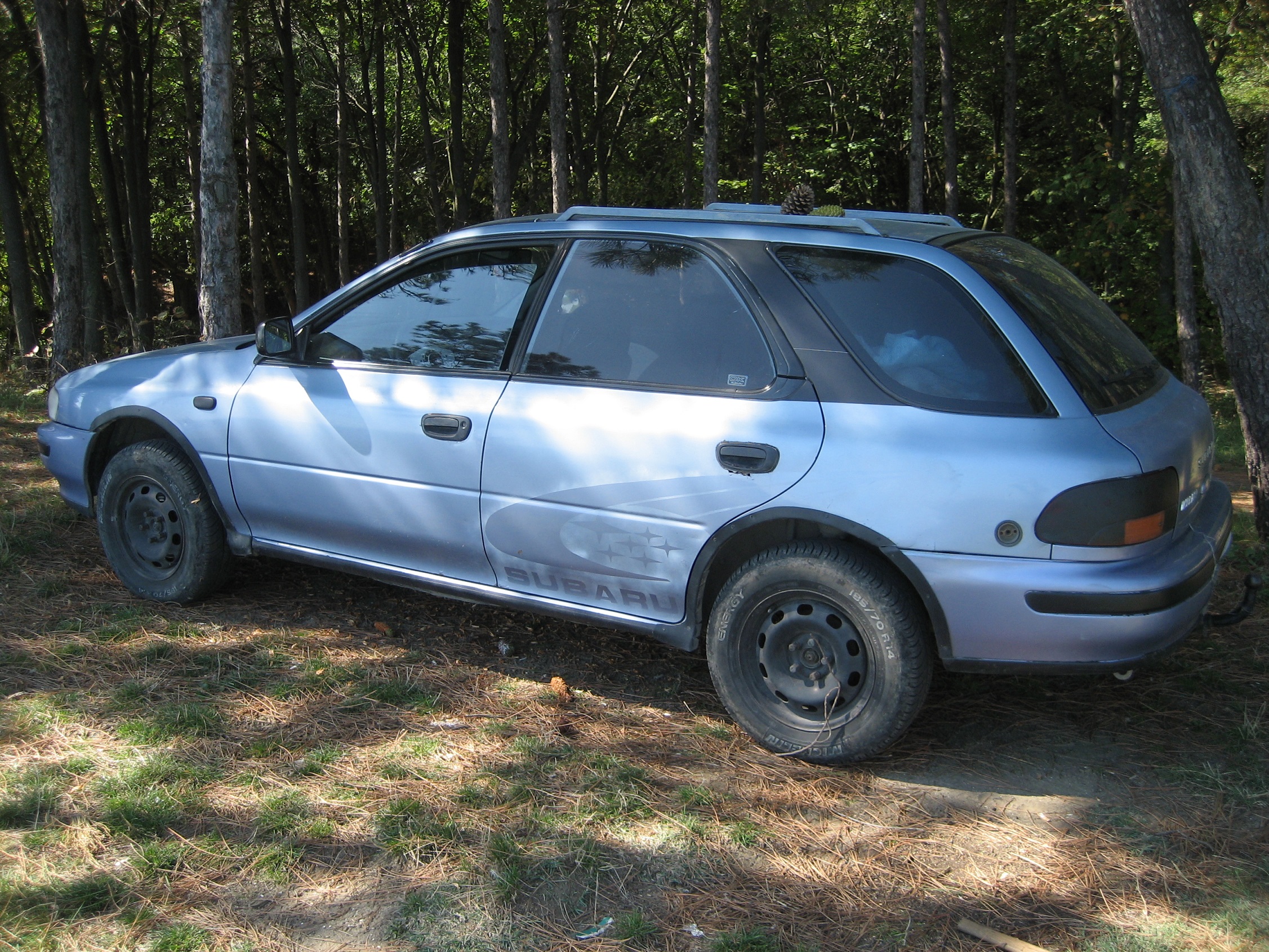

ето това беше със около 7 см.не знам предния собственник дали е правил нещо защото беше вече вдигната с 5 см ама аз все не ми стига :pardon: къде ли не минаваше.никакви проблеми докато беше в мен
IMG_3793.JPG [ 1.55 MiB | Прегледано 843 пъти ]

е разбира се че все нещо няма да е както трябва.все пак се нарушава заводското изпълнение ама имайки предвид какво постигнах и къде съм ходил......както е редовния лаф във форума ''кефа цена няма''за близо 3 години на импрезата наистина не се е налагало да сменям каквото и да било по ходовата част,а къде съм минавал само аз си знам и никъде не е опирала :D
