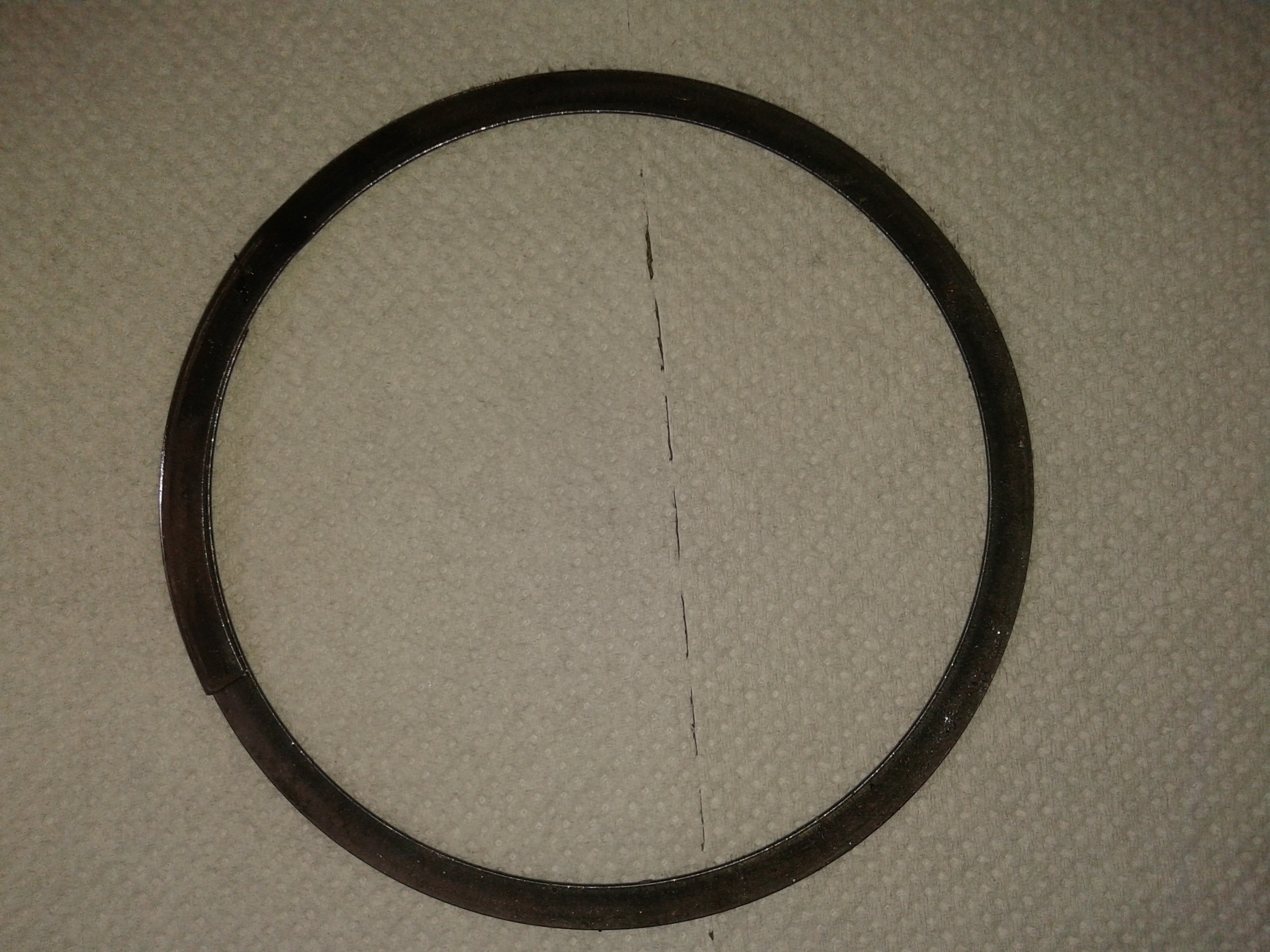

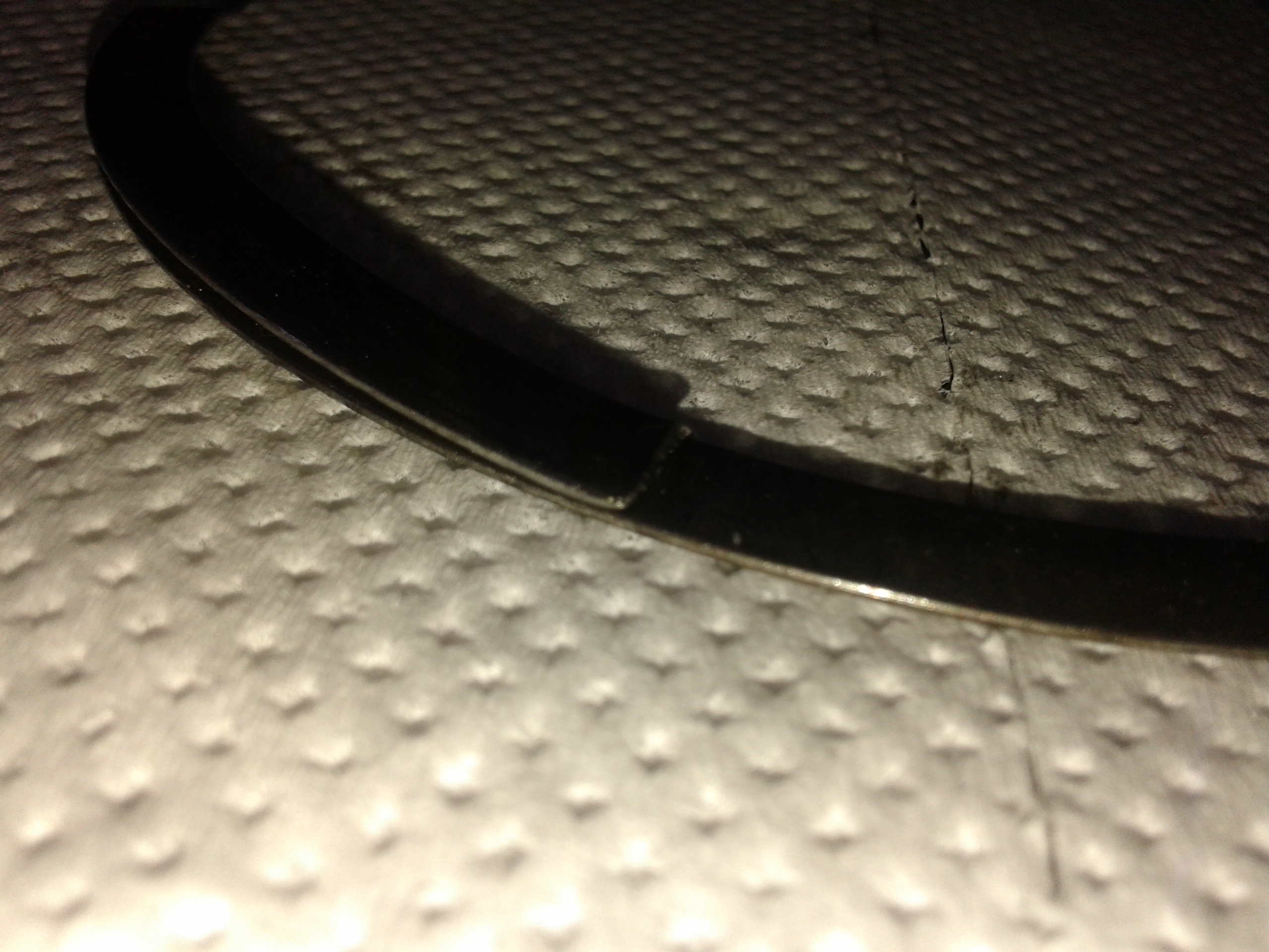

Здравейте колеги.
Поради появил се шум в скоростите днес ги отворих, оказа се счупена зегерка на виско муфата.Тропала е в кожуха и имаше малко парчета от нея, за щастие нищо шчупено. Въпросът за LSD е следния: така и така скоростите са отворени на две, има ли подходящ преден LSD диф за тях? Скоростите са "TY754VN1AB", VIN: "JF1GF8LD3YG074754", до колкото знам предня диф е 3,9.
20150531_161548.jpg [ 1.52 MiB | Прегледано 432 пъти ]
20150531_161521.jpg [ 1.93 MiB | Прегледано 432 пъти ]
