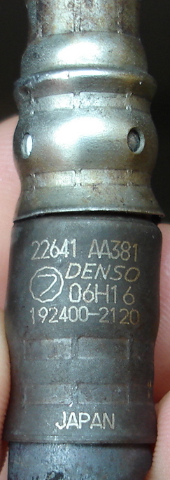

Добра Ви вечер колеги...!
Явно ми е време след 196 к да се сменя за първи път сондата на моето Legacy 2.0 R(ръчни скорости, 2006,164 ps) и се оказах в следната дилема:
според каталога горе и други сайтове за части, съм за denso DOX-0307.... :-?
питах Краси от Subaruland- той казва, че по неговите каталози излиза DOX-0308.... :idea:
Коя по дяволите е правилната сонда?! Се пита в задачата... разликата между двете е някакви си 40 евро :shock:
Ще Ви бъда мнооооого благодарен за един хубав съвет :bow:

@Mitaka FU
Ако не бъркам, това трябва да е твоята част: http://opposedforces.com/parts/info/22641AA381/
В каталозите на Denso излиза като DOX-0308.
Импрезата ми е с 2.0R мотор 2006г. От нея свалих оригиналната ламбда сонда и беше това:
oxygen_sensor.jpg [ 125.87 KiB | Прегледано 570 пъти ]

Благодаря ти много, колега! :hello:
