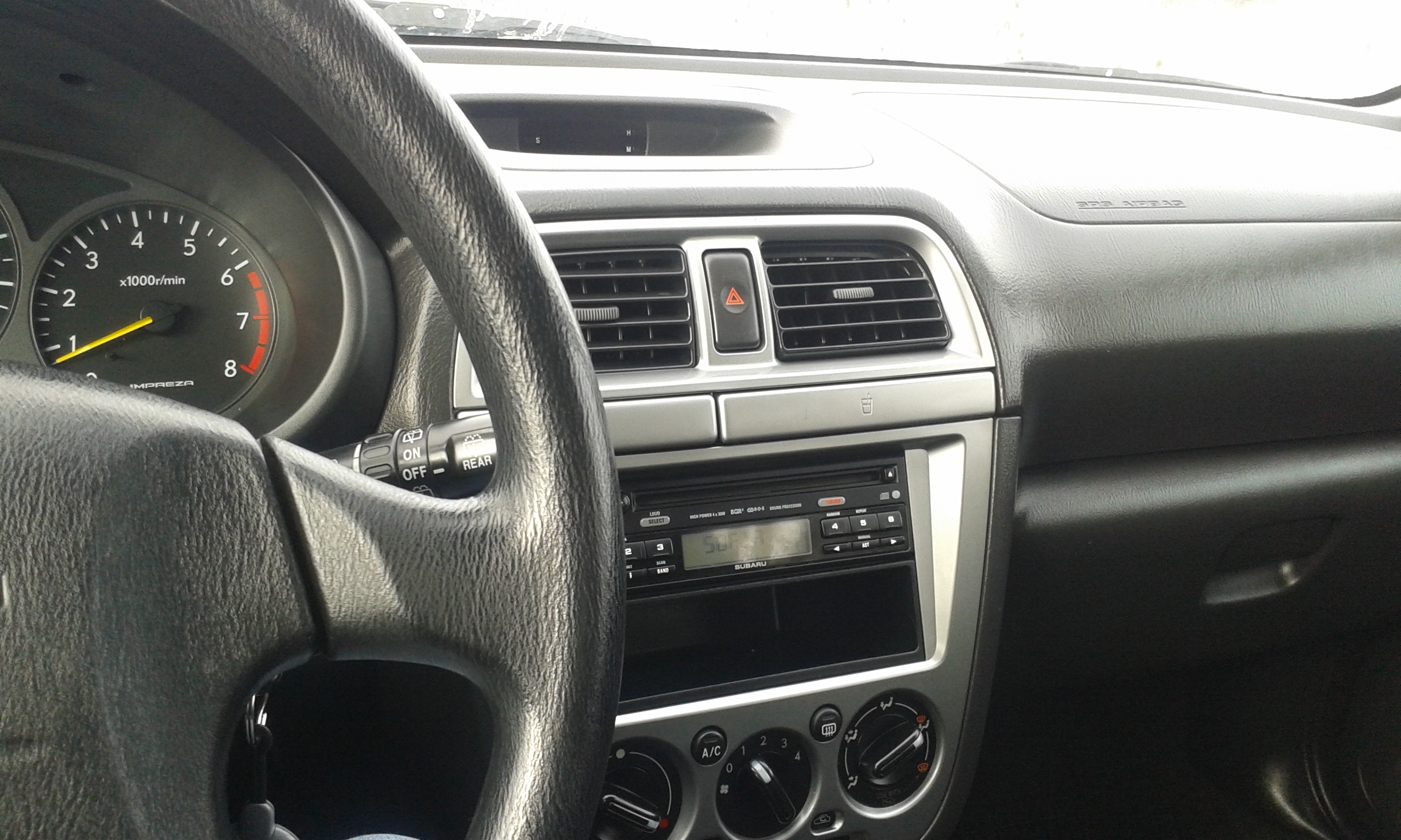

Здравейте, колеги! Изоряла ми е крушката на централната конзола между врътките са топло студено и степените за перката на духалката. Свалих панела, но не можах да достигна буксата отзад да я извадя. ако на някой му се е налагало да прави тая операция да сподели. може би има някаква последователност: първо касетофона, после конзолата за врътките. Нямам идея. не ми се ще да счупя нещо. предварителн благодаря на отзовалите се. Impreza 1.6 95кс 2001г. bugeye!

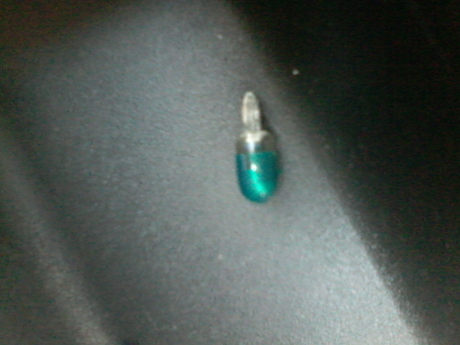

Здравей, панела покрай касетофона е на щипки и трябва внимателно да се "отскубне". При мен парното е нещо като полу-автоматичен климатик и няма жила за управление и просто търсиш фасонките на крушките по гърба на панела. Мисля, че бяха 4 на брой, но са особенни. Ето така изглеждат http://www.wardenjp.com/neo42.jpg , само че имат нормална кружка с зелено кондомче върху нея, а не като тези със светодиод. Но пак казвам, че при мен е електронно управление, нз дали е същото и за тези с нормално парно. Дано съм бил полезен.

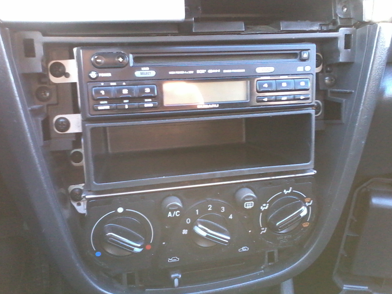

Здравей. когато си оправях часовника трябваше да разглобя поставката за чашата, предния панел и часовника. Като го направих видях, че касетофонае отделно но винтчета, под него е обща ( пластмасова бяла част) на която стоят 3те врътки. Топло/студено, сила на духане и от за зоните на духане ( само прозорец, крака и т.н.) Тя също е на винтчета и когато ги отвих цялата част тръгна да излиза, но мръдна няма и сантиметър и до там. Предполагам, че има букса отзад, но не мога да я достигна въобще.

Тоя панел с врътките се дърпа напред, нищо друго не се сваля преди това. Вземи една отвертка, увий я в парцал и напъни по краищата на тая конзола, тя е на щипки.

Ясно колега. По принцип аз го свалях (ако имаш предвид сивия панел) целия. Самите бутони нали се издърпват и трите и се отстраняват най- лесно. Аз не видях самите крушки къде са и помислих че трябва да сваля основното тяло което влиза навътре в таблото. Та за това питам някой който вече ги е подменял да ме насочи със снимка нещо, с линк. Иначе утре ще пробвам пак да видя да не пропускам нещо при разглобяването.

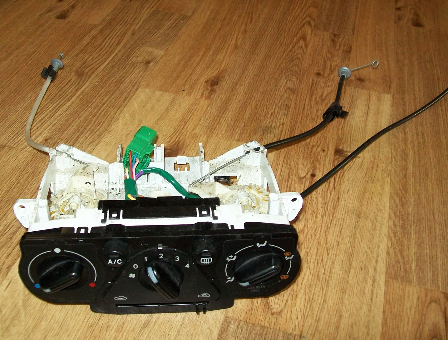

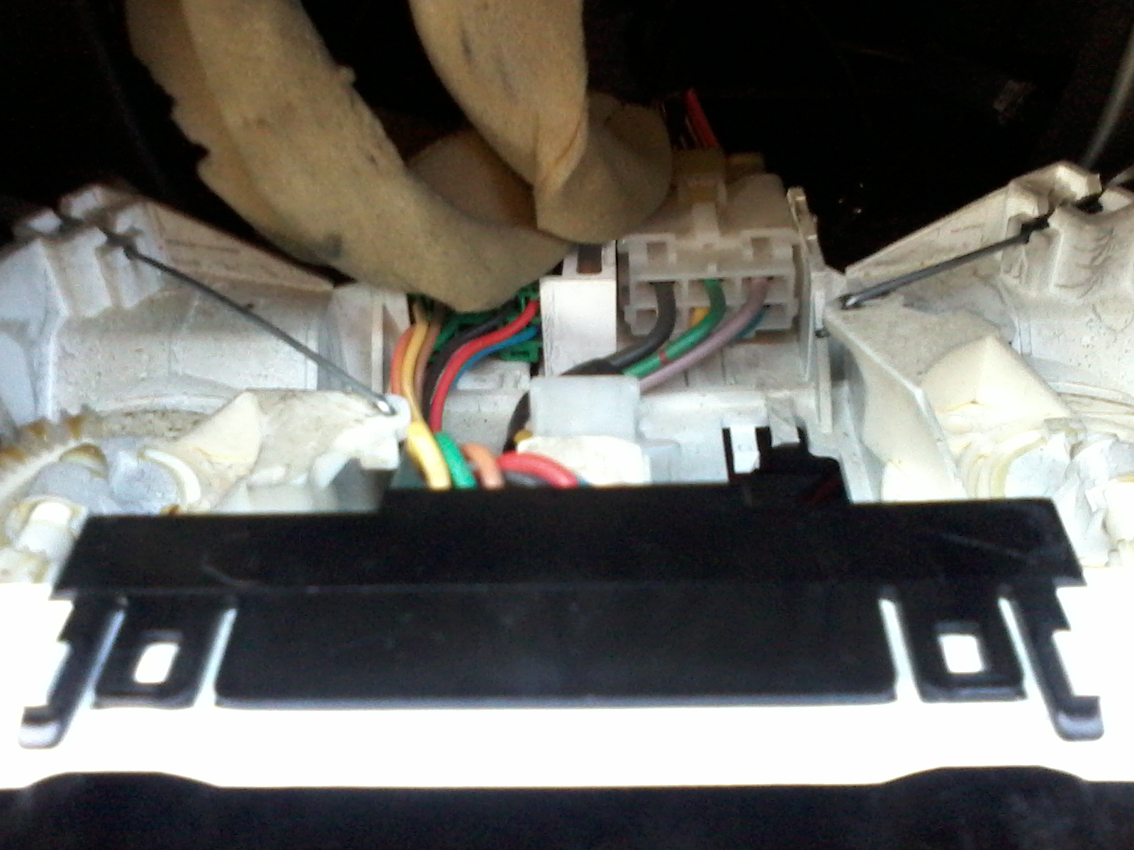

Колега това, което намерих са две снимки и може би ще ти помогнат :)

При мен отзад е напълно различно! :shock: Няма никакви жила, само кабеляк... :-?

Така като гледам буксата и черното панелче ... Значи задължително трябва да се свали касетофона за да може да се стигне до буксата. Благодарско за снимките колега ! Аз пък ще снимам при мен как е било и после ще ги кача снимките да може някой да се възползва от това някога за в бъдеще. :beer: :beer: :beer:

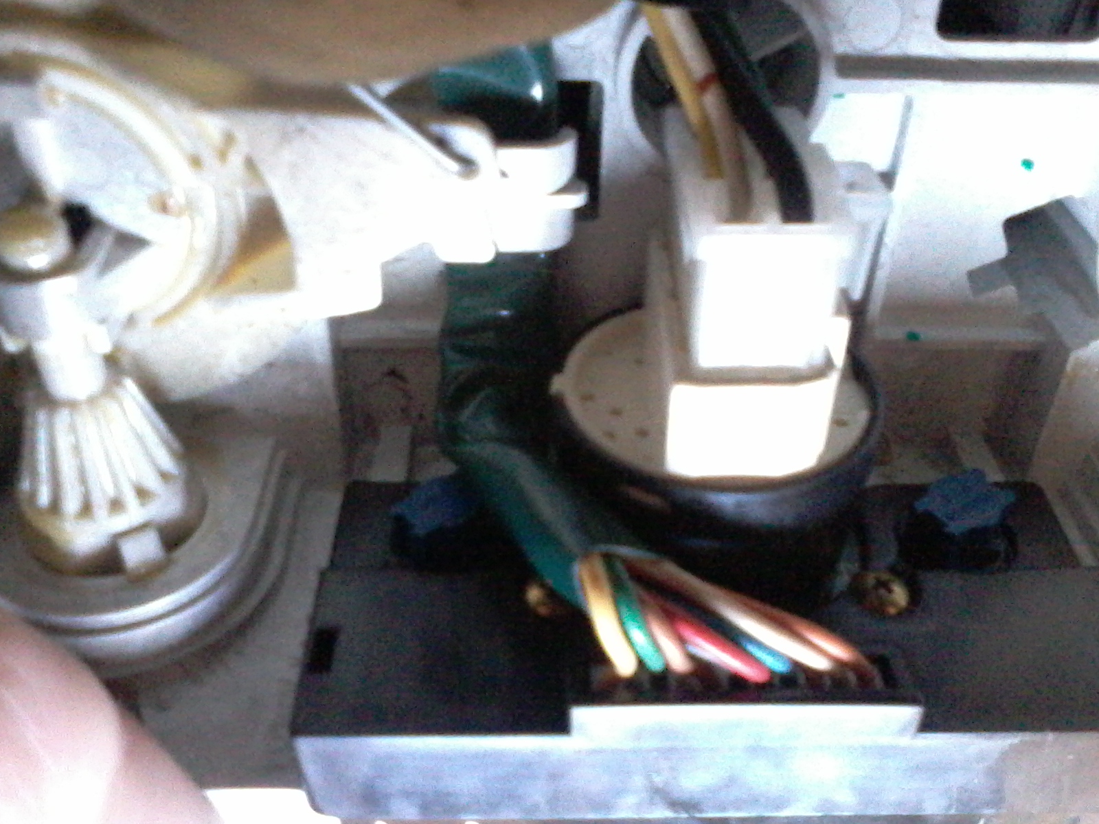

Смених ги, колеги. Мерси за помощта. Ще кача и снимки как го направих.
