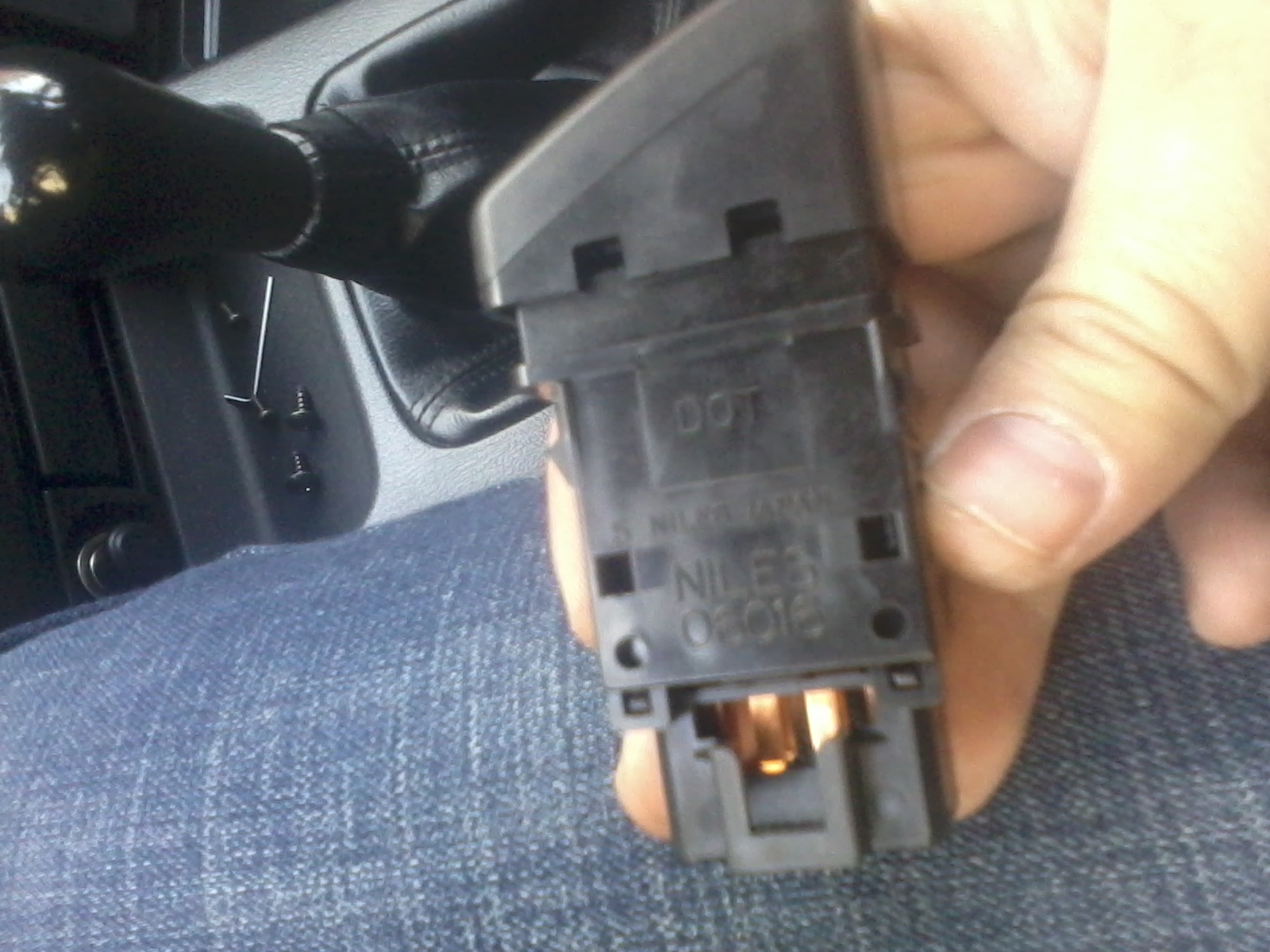

Момчета дотук добре. Обаче някой знае ли как се разглобява това:
2016-01-21 08.48.17.jpg [ 682.82 KiB | Прегледано 488 пъти ]
Нещо не мога да го разглобя. Някой има ли идея как става ?

За да го разглобиш трябва да повдигнеш крачетата отзад, така е стандартно на повечето такива бутони. Оказва се че и аз нямам подсветка, явно ще трябва и аз да разглобява, може да направя едно клипче.

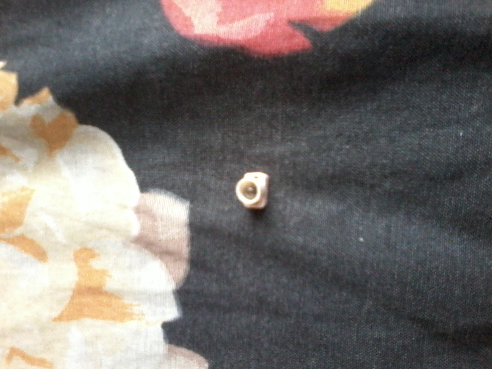

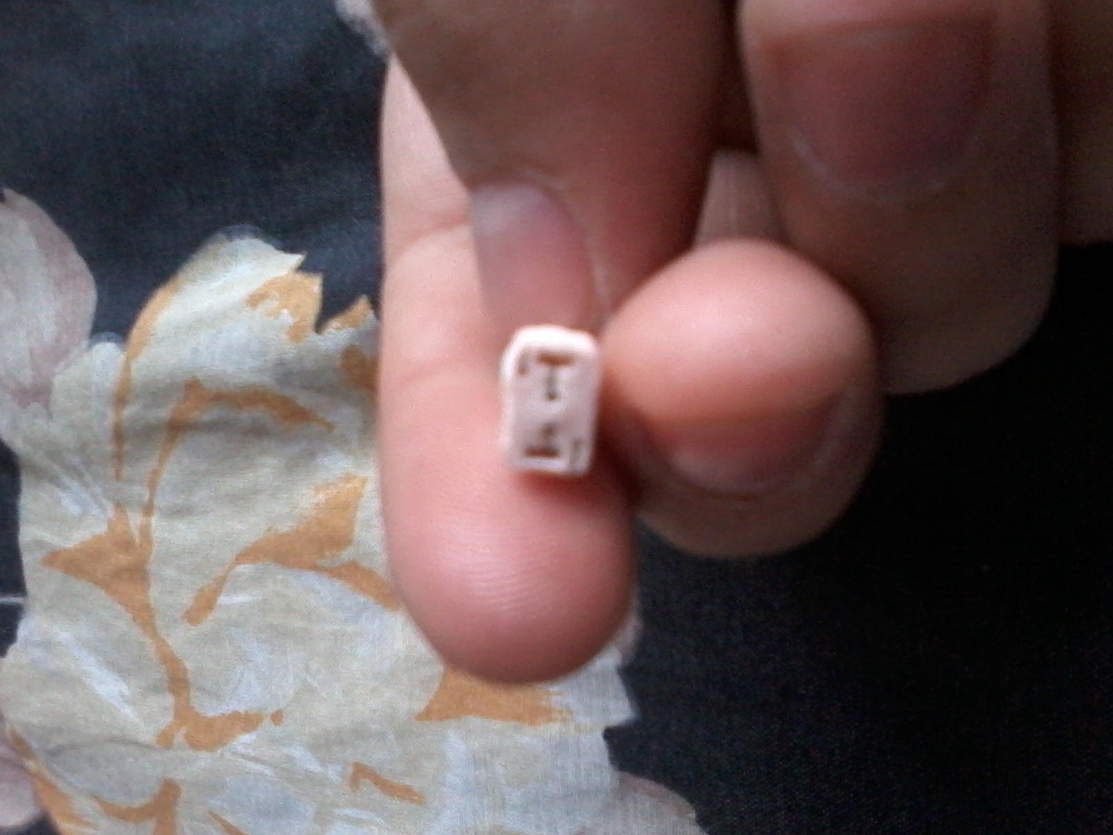

Оказа се че подсветка има, но къде може да се купи това чудо идея си нямам
20160121_100044.jpg [ 570.44 KiB | Прегледано 473 пъти ]
20160121_100025.jpg [ 655.67 KiB | Прегледано 473 пъти ]
то май вместо това бутона направо да си сменя :giggle:

цокълчето е гумено даже

Иначе за такава крушка - в магазините за електроника ги има, трябва просто да видиш в кой.
Днеска и аз ще гледам да го разглобя, но предполагам че се омотават тънките крачета на крушката някъде там :D

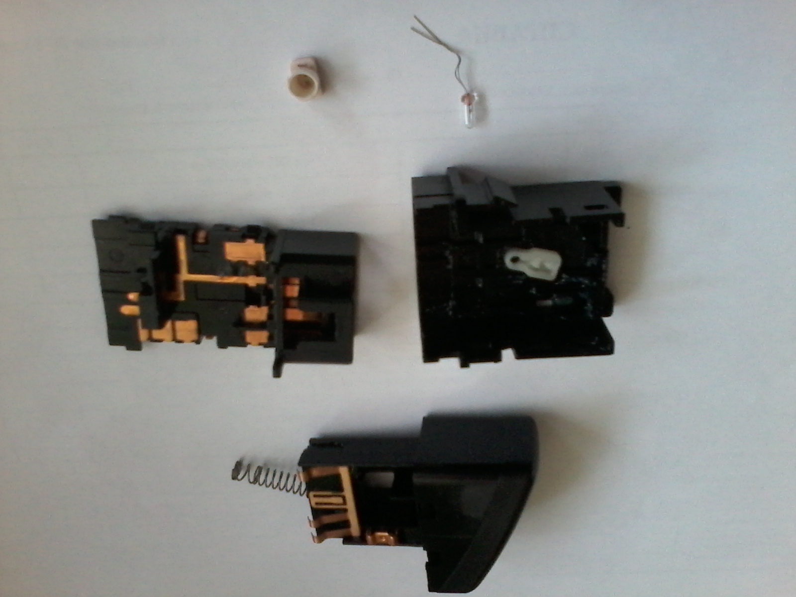

Колега, мисията успешна !!! :good: :good: :good:
Намерих крушка в ТВ сервиз, извадих старата и сложих новата, като жичките ги увих по същия начин както старата крушка. Сглобих и всичко е ток !!!
Благодарско на колегата twify за упътването за жичките :beer:
Качвам снимка колега ако ти е от помощ при сглобяване/ разглобяване, че едно след друго просто няма да мога да го обясня :-~
