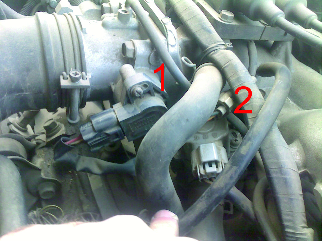

Къде се намира стъпковия мотор на субару импреза 96г. 2000к.
Untitled-1.jpg [ 406.13 KiB | Прегледано 968 пъти ]

Това което си отбелязал с "1" е датчик за положението на дроселовата клапа /TPS sensor/.С "2" си отбелезал датчика за температурата на двигателя,а това което не е отбелязано с цифра е мотора за празен ход/стъпковия мотор/-куплунга му е с три кабела.
Успех ти желая с което си се захванал.

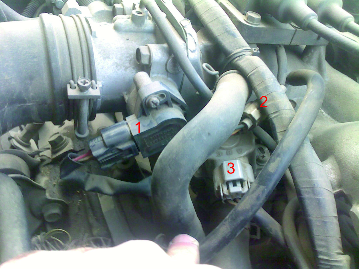

Виждал съм как изглежда стъпково моторче ,но при мен не го откривам.Само това което съм отбелязал е на карбуратора.
1.TPS сензор
2.датчик за температурата на двигателя
3.? (стъпково моторче)
Правилно ли съм разбрал
Untitled-11.jpg [ 543.87 KiB | Прегледано 897 пъти ]

Отбелязаното "3" е стъпковото ти моторче.Не си виждал достатъчно стъпкови моторчета за регулиране оборотите на празен ход.Ще го познаеш с това че куплунга към него е с три проводника.

Правилно си разбрал за номер "3",че е стъпково моторче.Но да знаеш че този мотор няма карборатор.

:) Голямо благодаря колега
