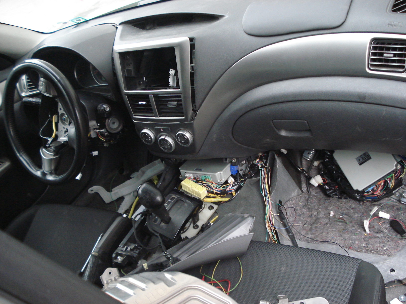

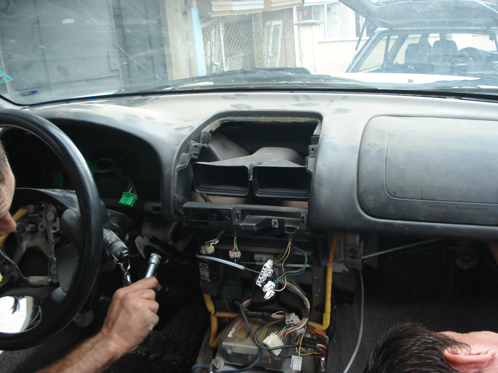

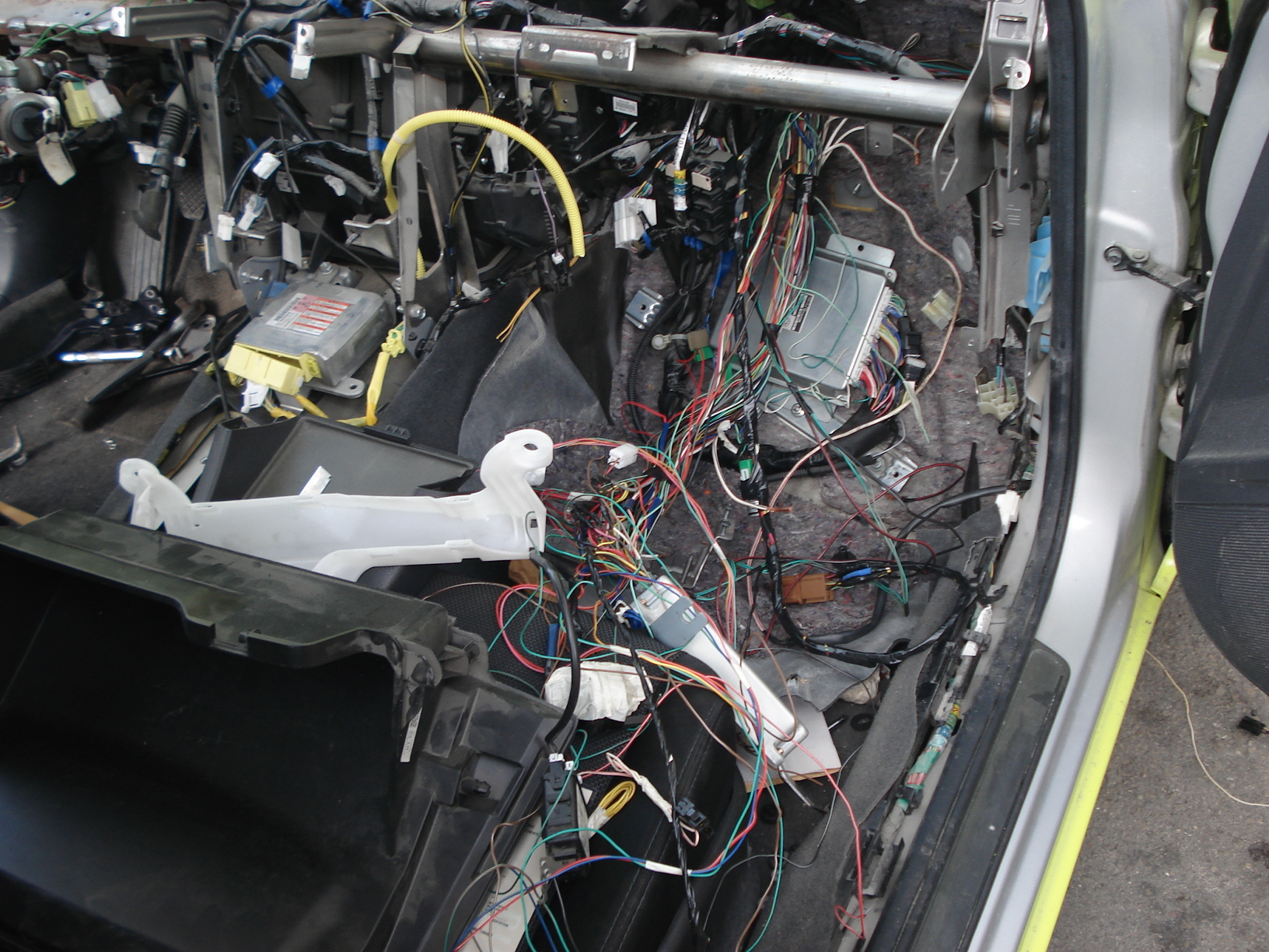

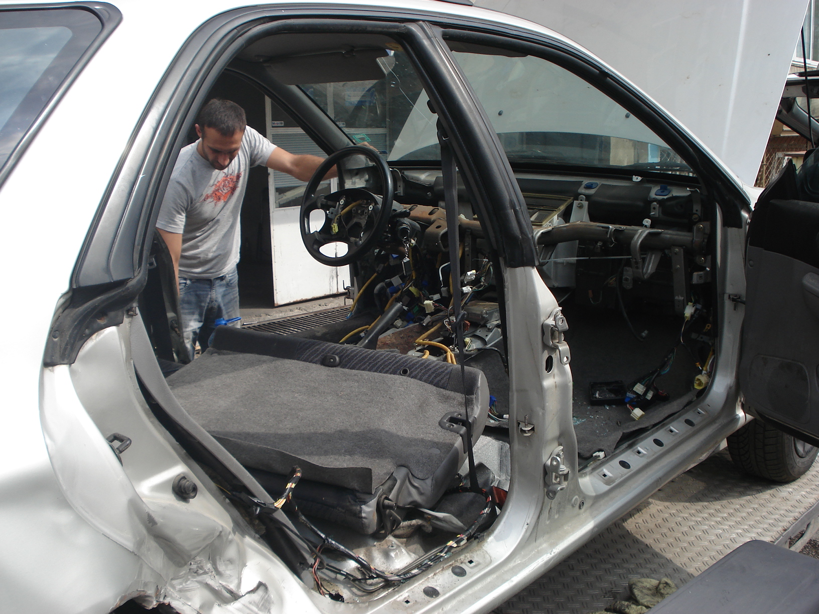

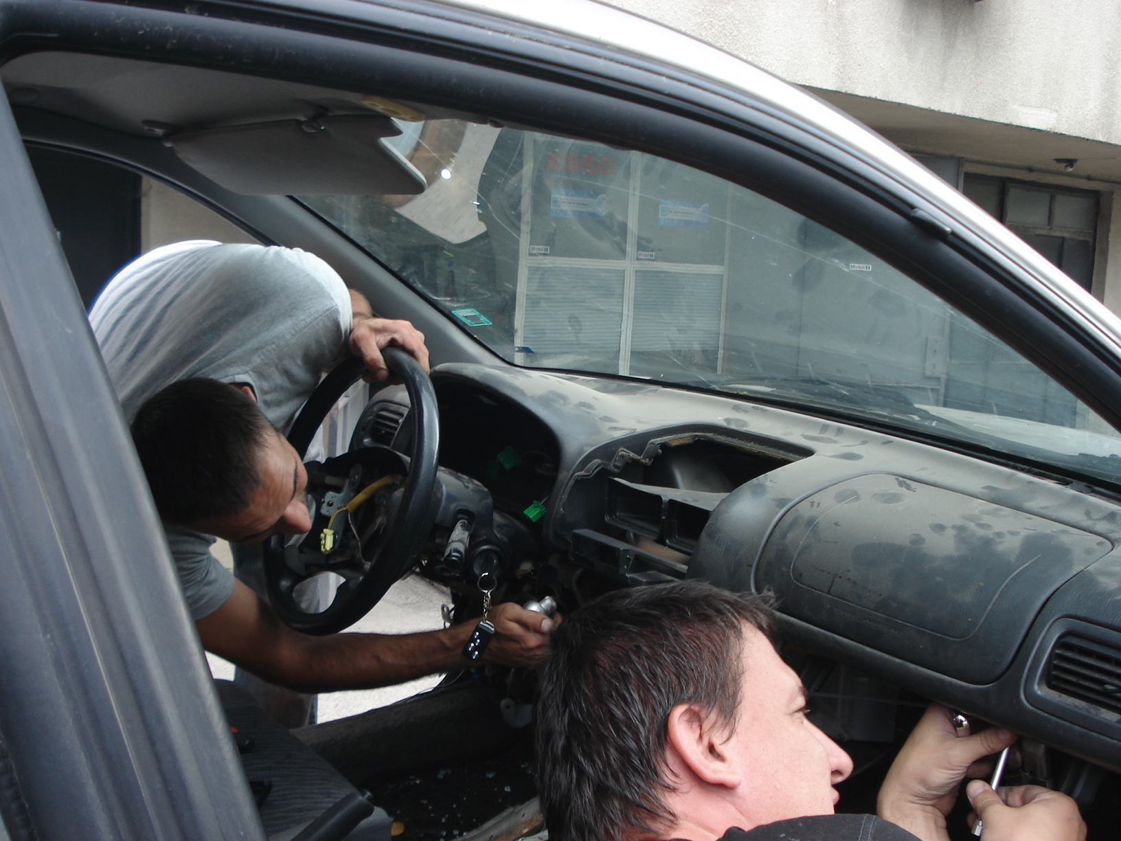

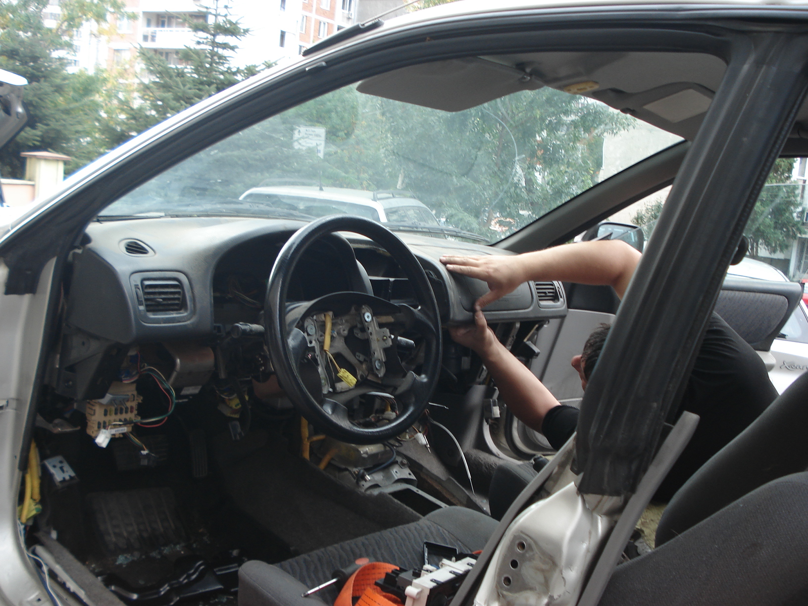

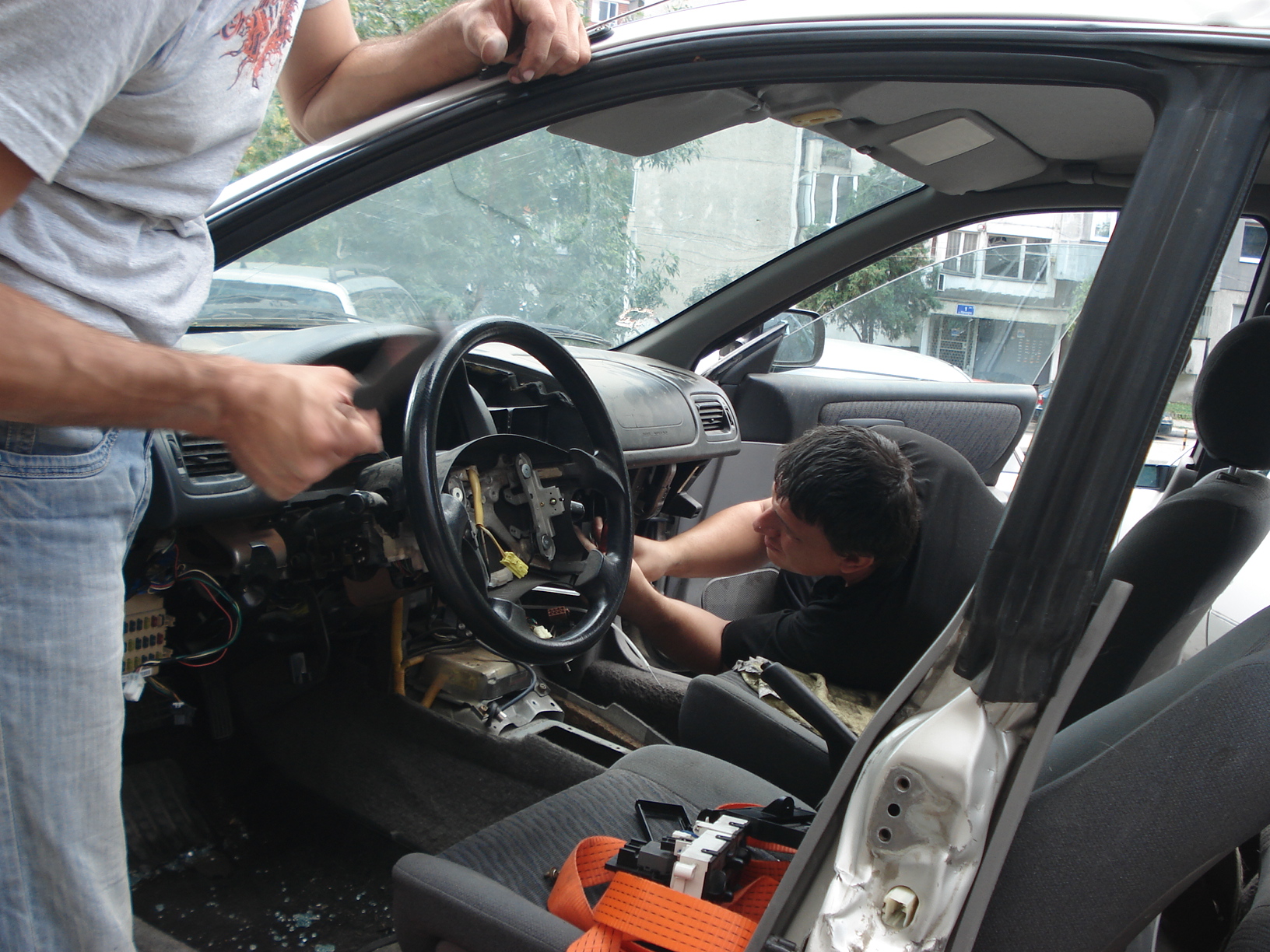

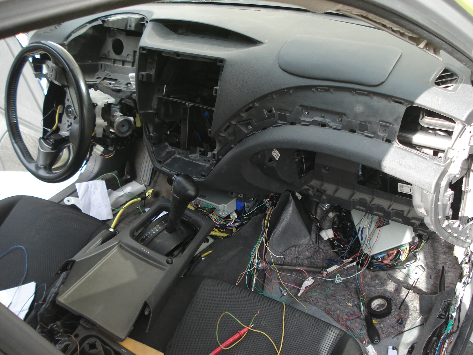

Та, така има едно субару със повреден комптър 2008 година, по лесният вариант е просто да се смени компютъра, ама койти гледа лесното, за това преминаваме към трудният вариянт, :bow: :pardon: А той е да се вземе цял двигател със скоростна кутия автомат със компютрите и да се вгради въ във другото, поради каква причина се прави това, абсолютно никаква конкретна..... :facepalm: :facepalm: хора със свободно време!!! :cool:

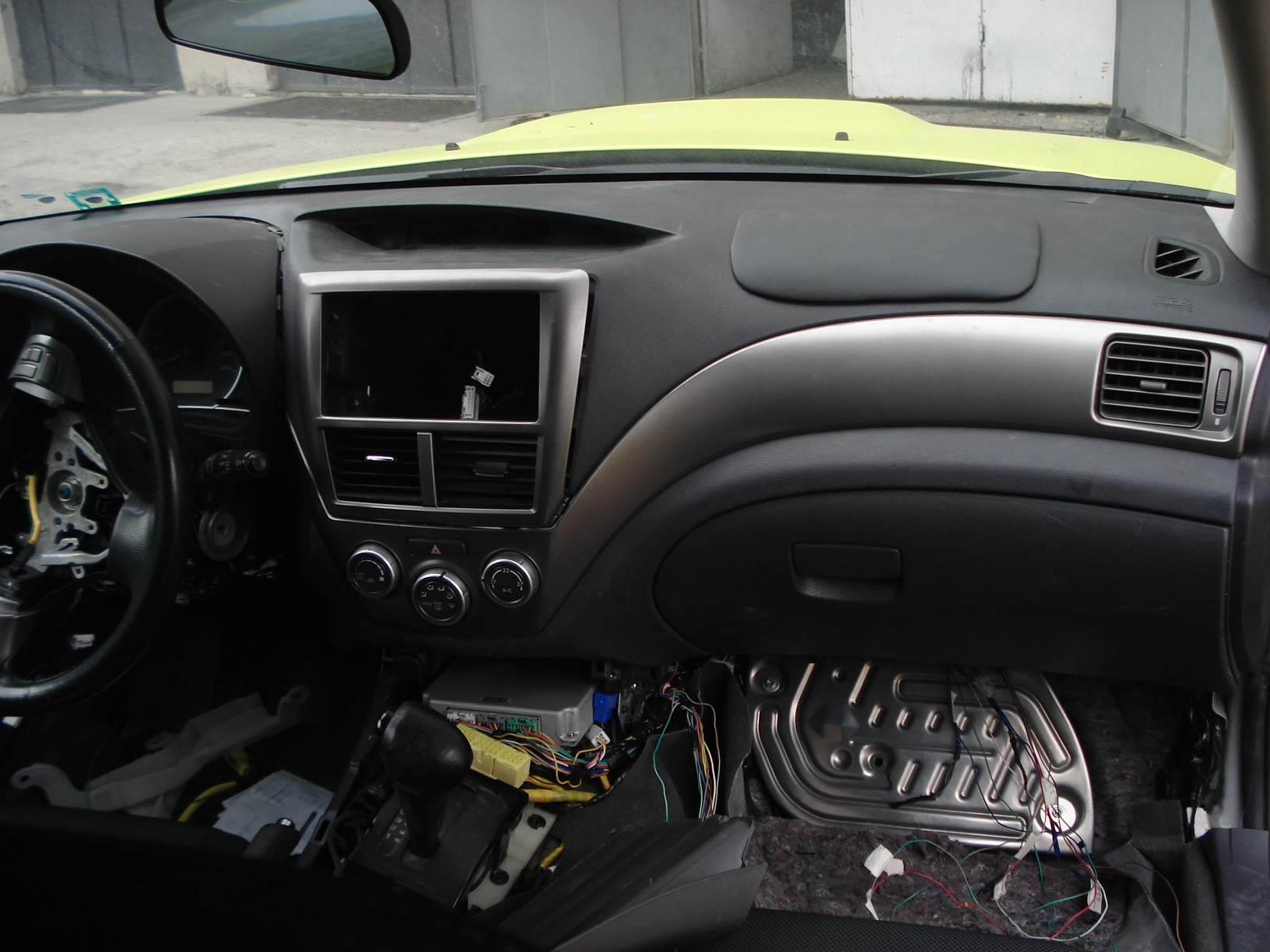

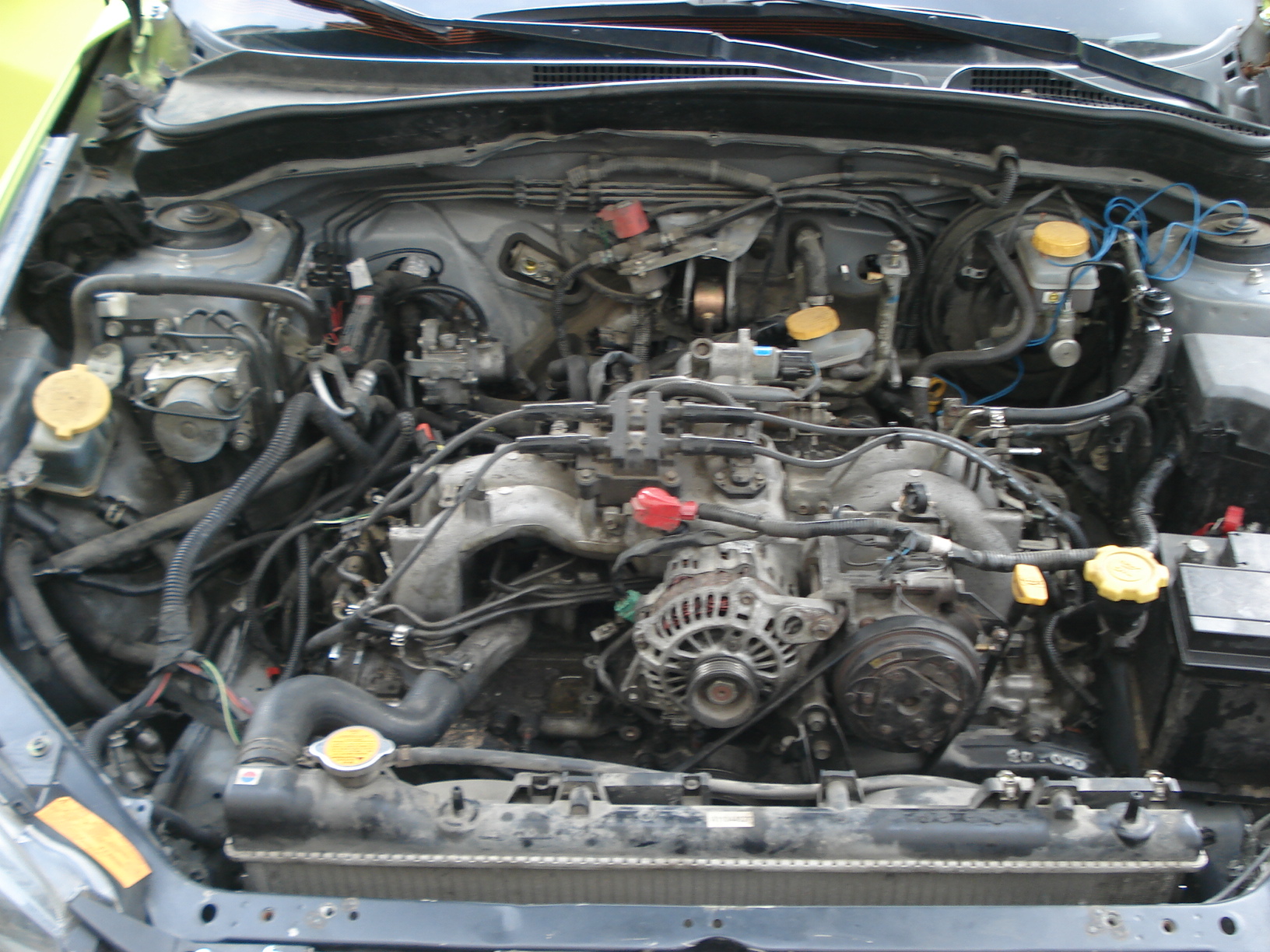

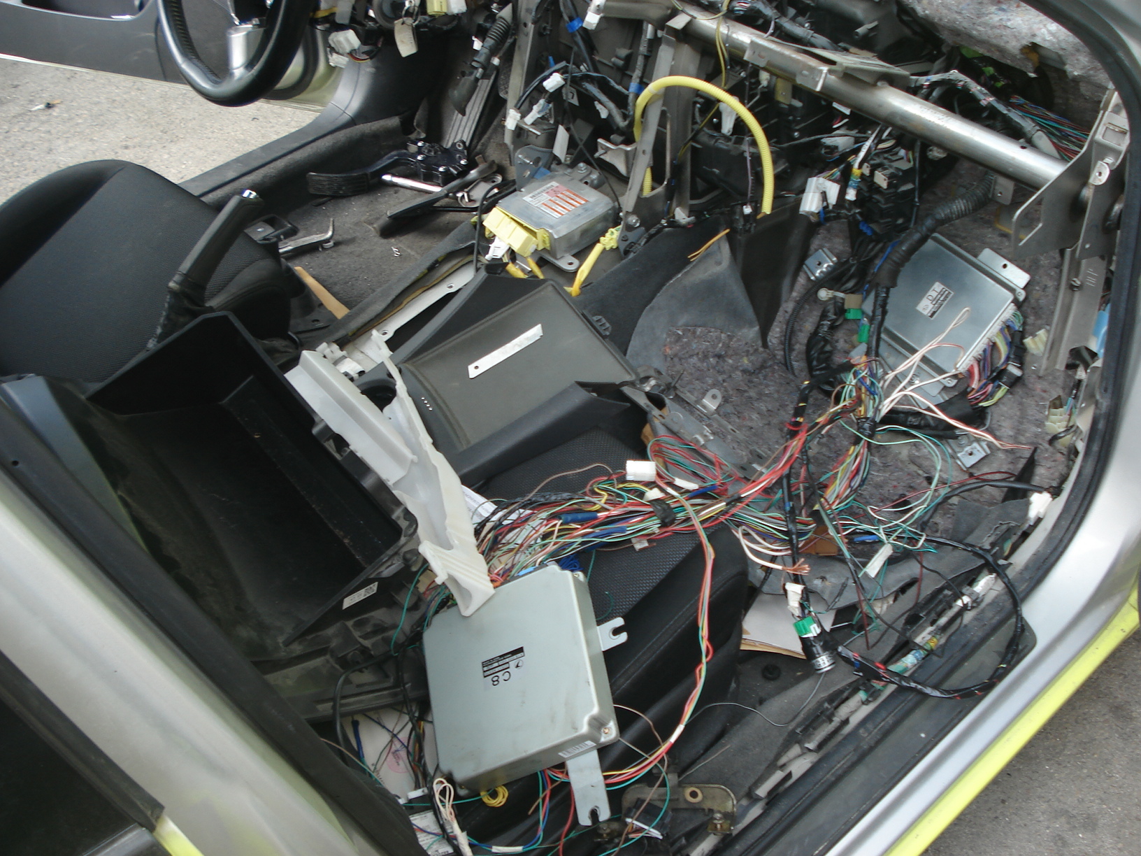

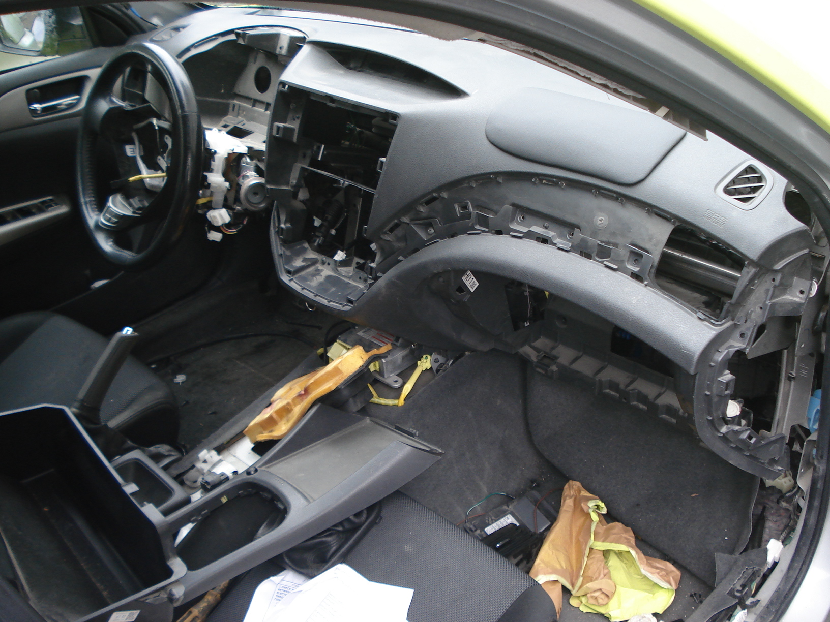

Първа стъпка, да се изкорми абсолютно здраво работещо субару ](*,)
DSC00110.JPG [ 916.25 KiB | Прегледано 1572 пъти ]
DSC00112.JPG [ 827.69 KiB | Прегледано 1572 пъти ]
DSC00113.JPG [ 784.31 KiB | Прегледано 1572 пъти ]
DSC00114.JPG [ 839.94 KiB | Прегледано 1572 пъти ]
DSC00120.JPG [ 914.11 KiB | Прегледано 1572 пъти ]
DSC00122.JPG [ 880.44 KiB | Прегледано 1572 пъти ]

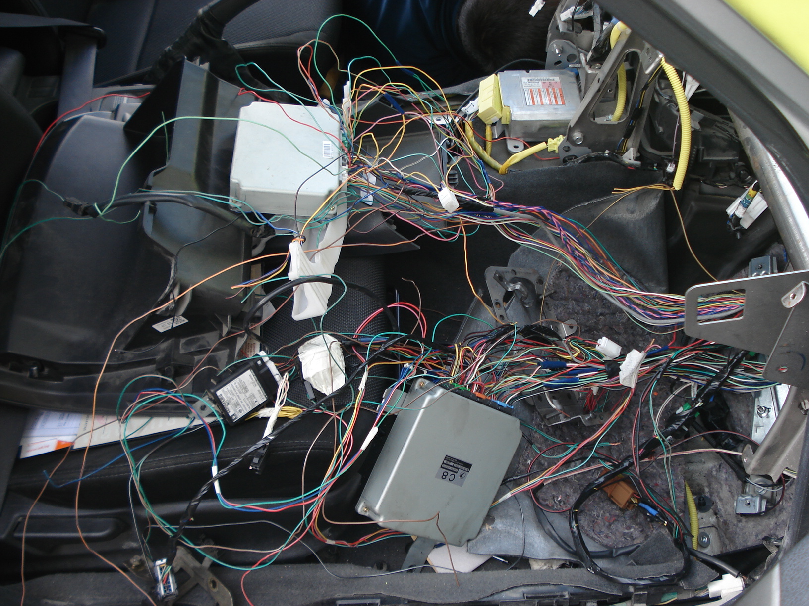

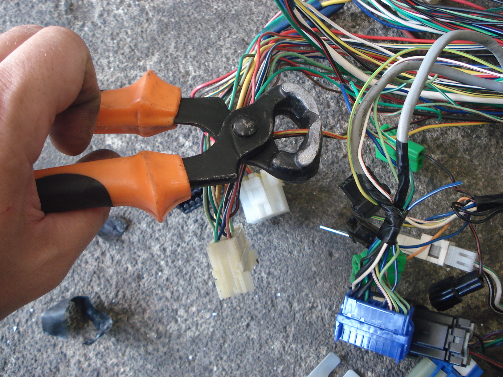

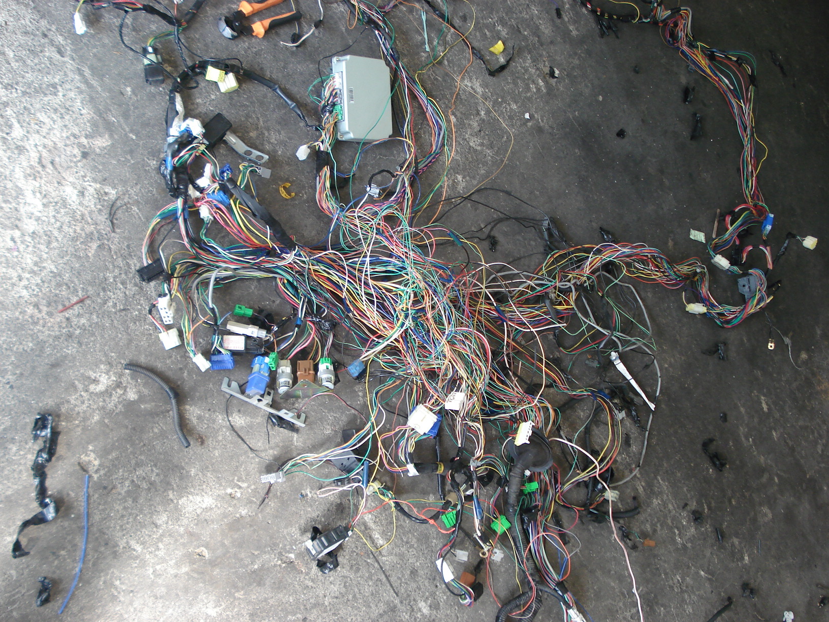

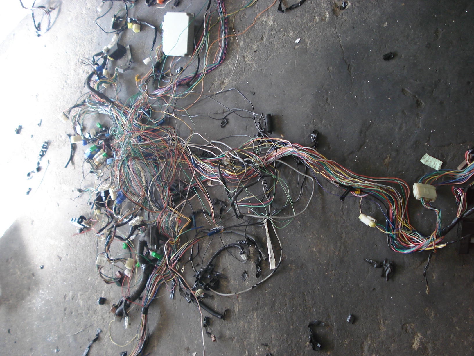

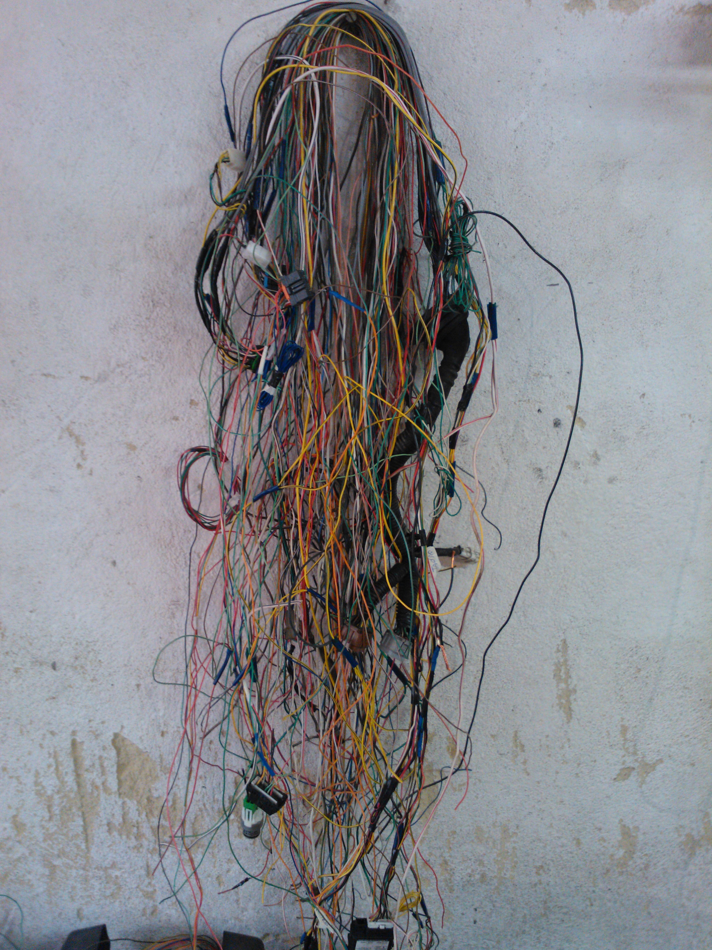

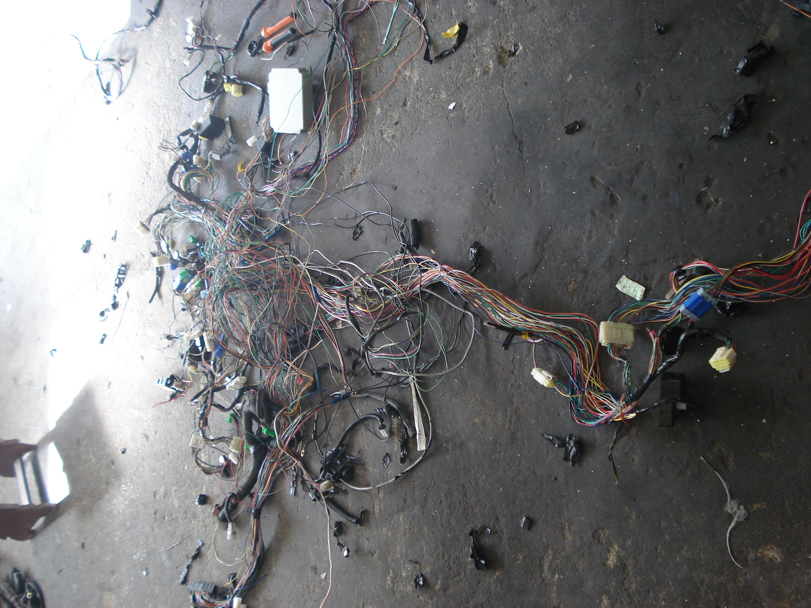

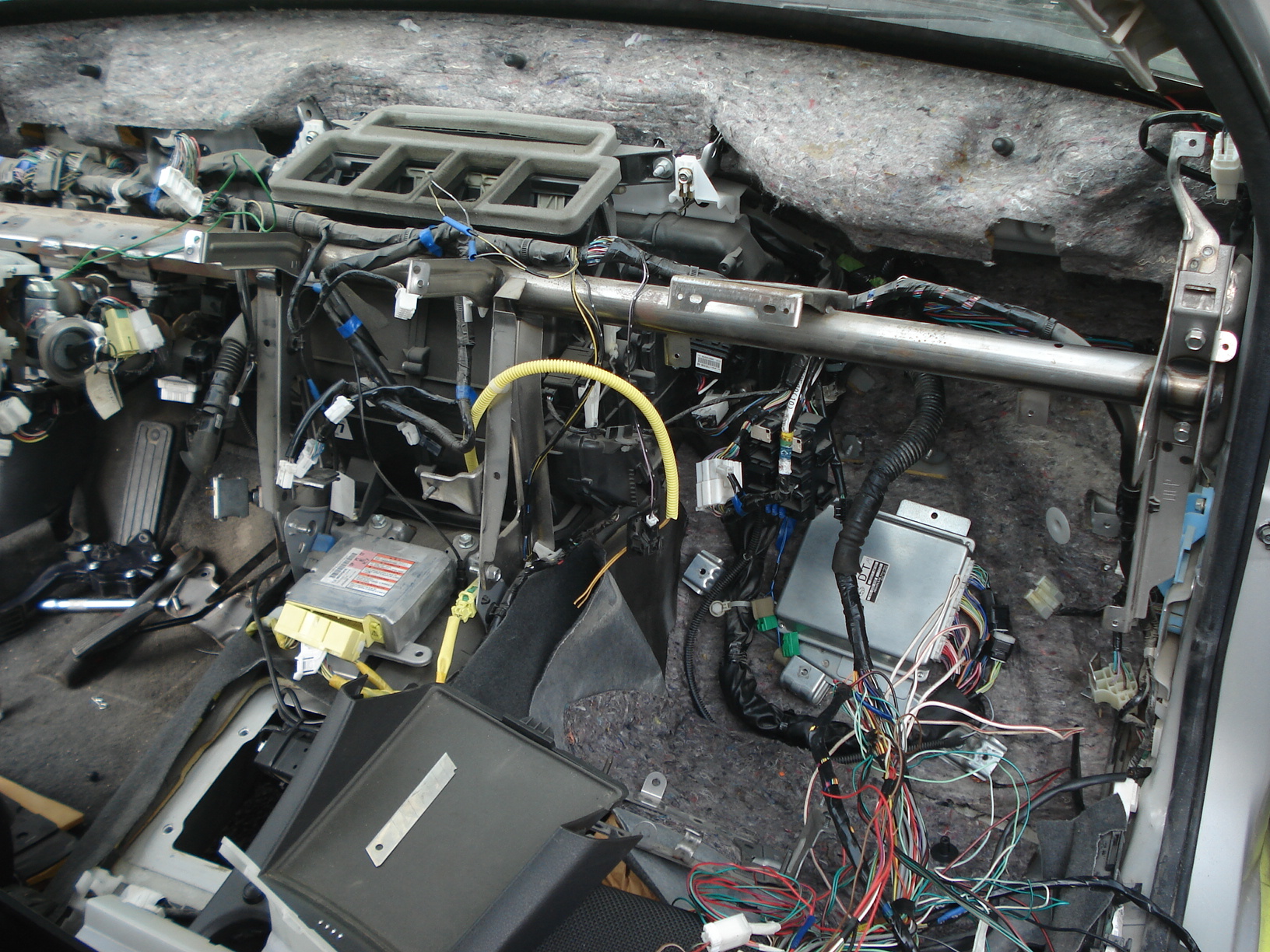

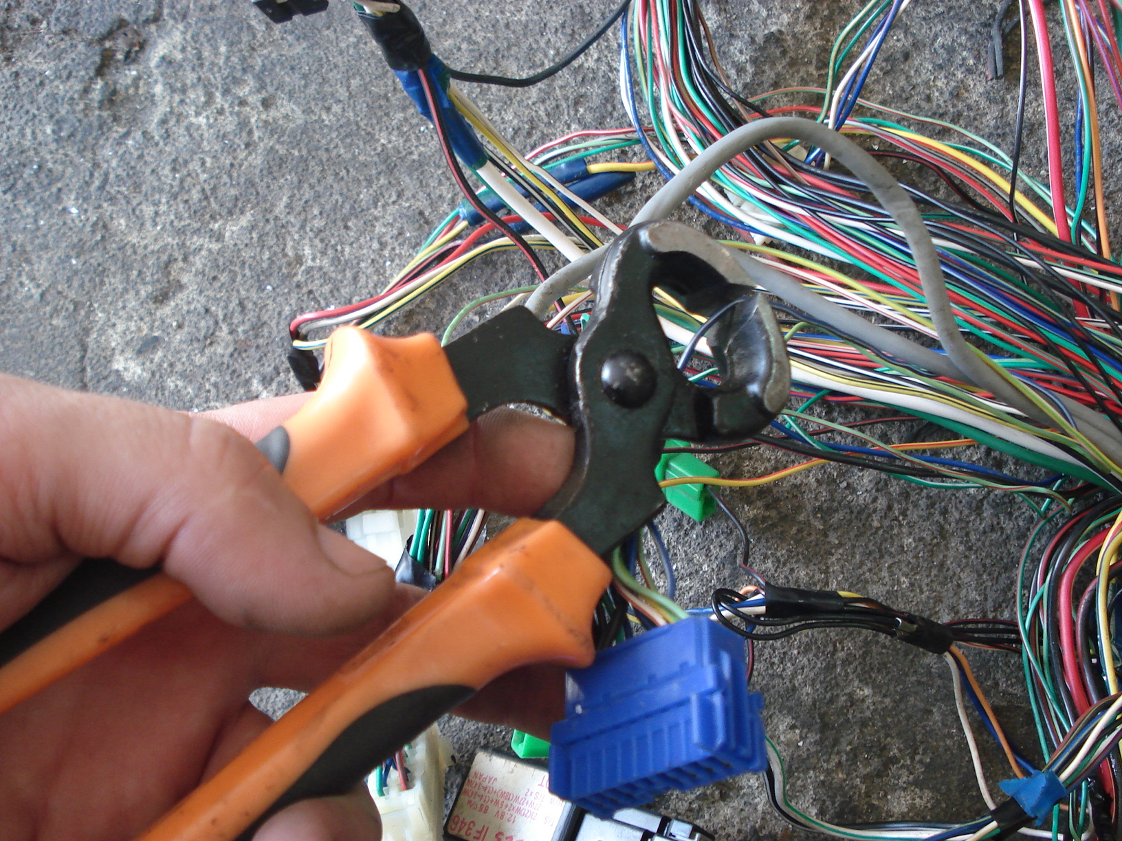

Втора стъпка, още по забавна: да се нареже 10 километра инсталация на 10 санта кабели...
Гледката не е за бременни жени и за хора със слаби нерви!!!
DSC00135.JPG [ 897.5 KiB | Прегледано 1569 пъти ]
DSC00136.JPG [ 866.23 KiB | Прегледано 1569 пъти ]
DSC00137.JPG [ 847.31 KiB | Прегледано 1569 пъти ]
DSC00138.JPG [ 926.79 KiB | Прегледано 1569 пъти ]
DSC00139.JPG [ 840.39 KiB | Прегледано 1569 пъти ]
WP_000180.jpg [ 1.68 MiB | Прегледано 1569 пъти ]

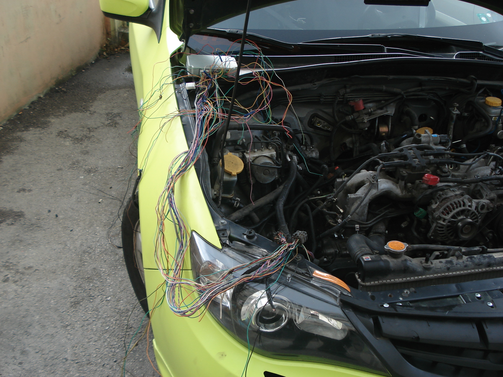

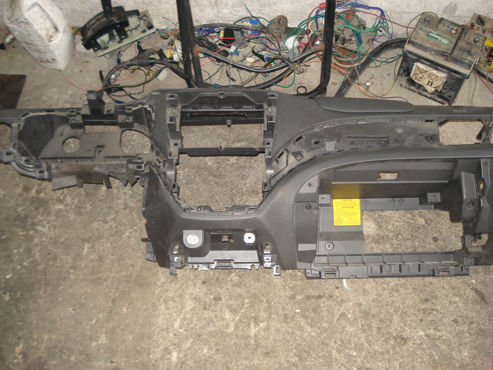

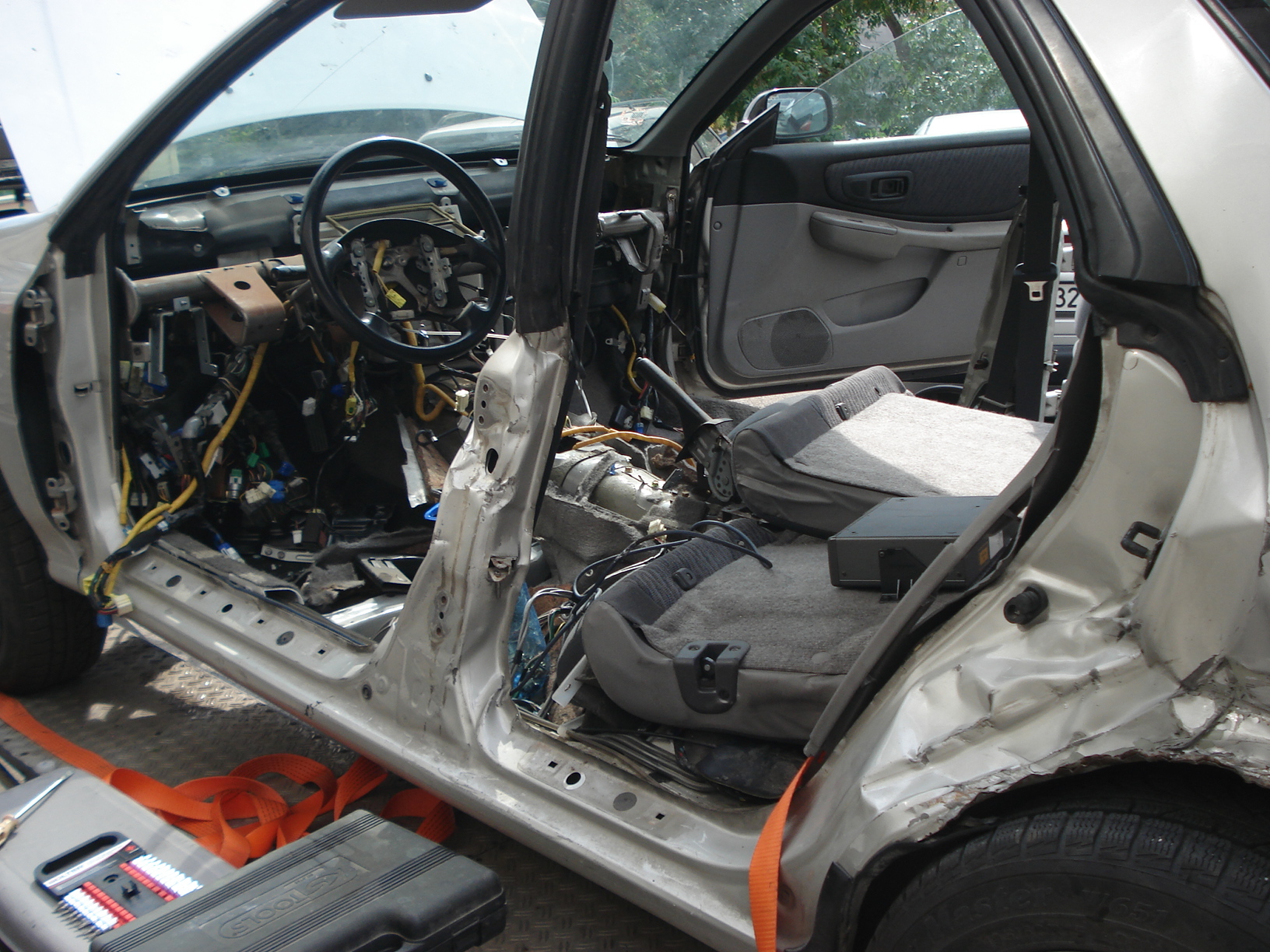

Трета стъпка: да се натъпче всичко обратно във другата кола.. =D> ROFL
DSC00001.JPG [ 884.65 KiB | Прегледано 1567 пъти ]
DSC00003.JPG [ 878.35 KiB | Прегледано 1567 пъти ]
DSC00004.JPG [ 821.77 KiB | Прегледано 1567 пъти ]
DSC00005.JPG [ 894.85 KiB | Прегледано 1567 пъти ]
DSC00007.JPG [ 867.24 KiB | Прегледано 1567 пъти ]
DSC00008.JPG [ 895.99 KiB | Прегледано 1567 пъти ]
DSC00010.JPG [ 877.26 KiB | Прегледано 1567 пъти ]
DSC00012.JPG [ 843.74 KiB | Прегледано 1567 пъти ]
DSC00017.JPG [ 842.37 KiB | Прегледано 1567 пъти ]
DSC00022.JPG [ 865.53 KiB | Прегледано 1567 пъти ]

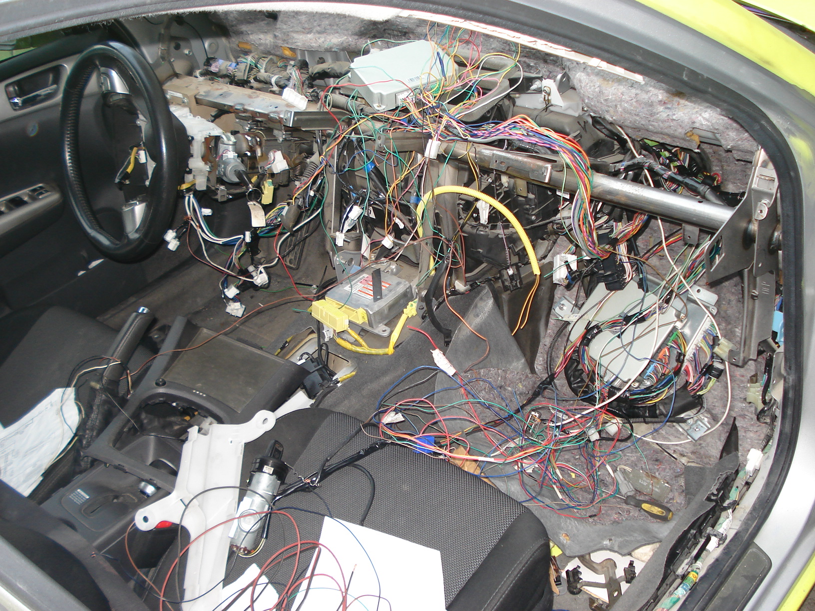

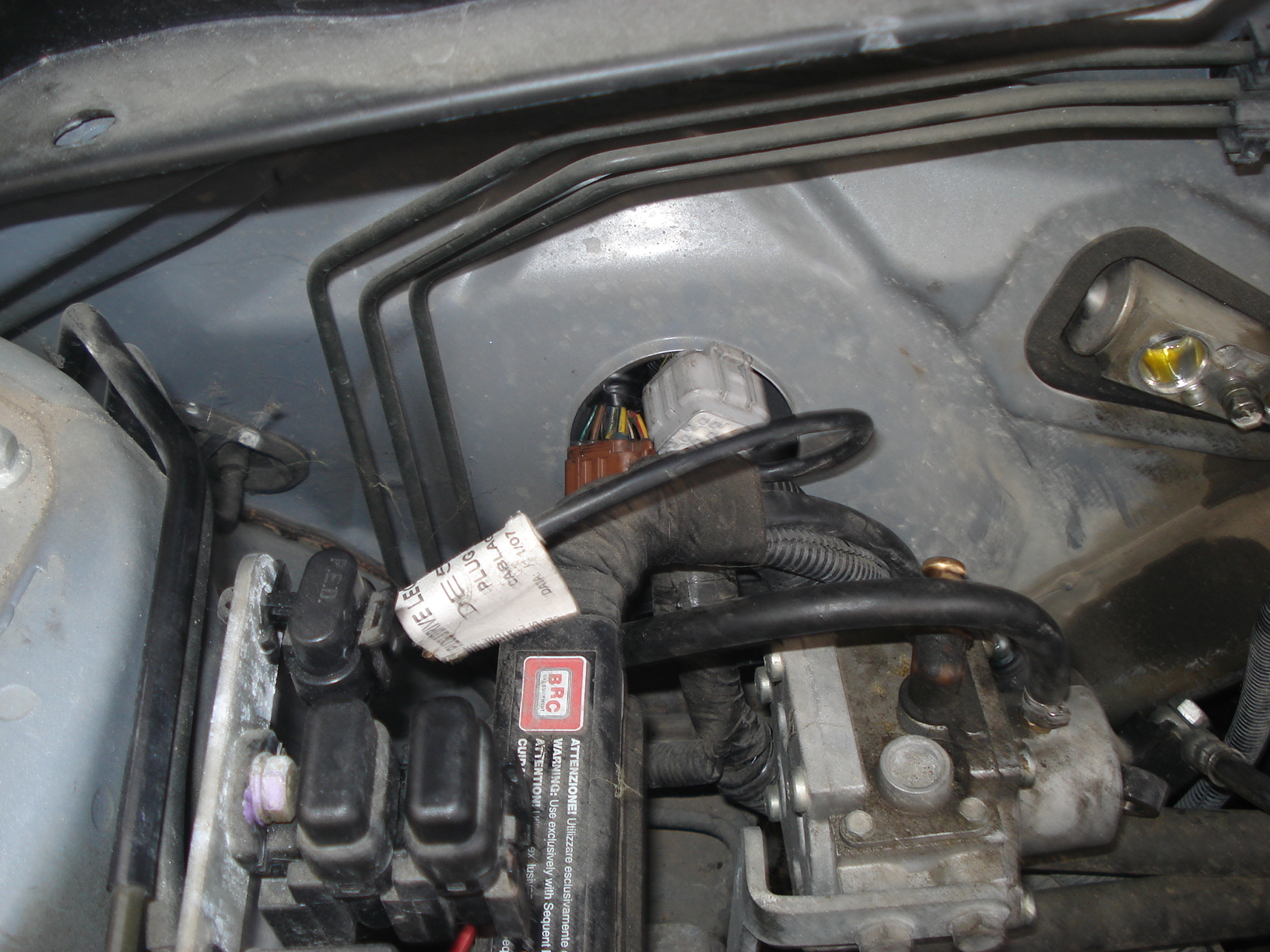

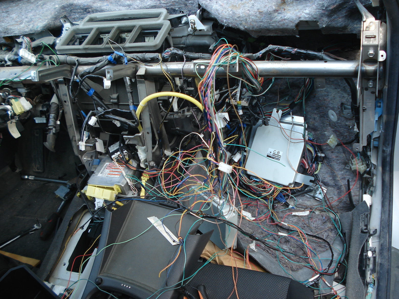

продължение: За сега двигателя е запален и работи... :good: тази или другата седмица трябва да се свърже трансмисион контрол модуле със енджин контрол модуле и да заработят двата модула съвместно евентуално може би!!! ](*,)
DSC00025.JPG [ 844.35 KiB | Прегледано 1564 пъти ]
Дзвяра... :shock:
DSC00028.JPG [ 511.86 KiB | Прегледано 1564 пъти ]

Закачени са вече двата модула колата е пробвана работи, върви превкючва както трябва... остана малко довършителна работа..
DSC00042.JPG [ 861.85 KiB | Прегледано 1424 пъти ]
DSC00045.JPG [ 851.71 KiB | Прегледано 1424 пъти ]
DSC00048.JPG [ 832.62 KiB | Прегледано 1424 пъти ]

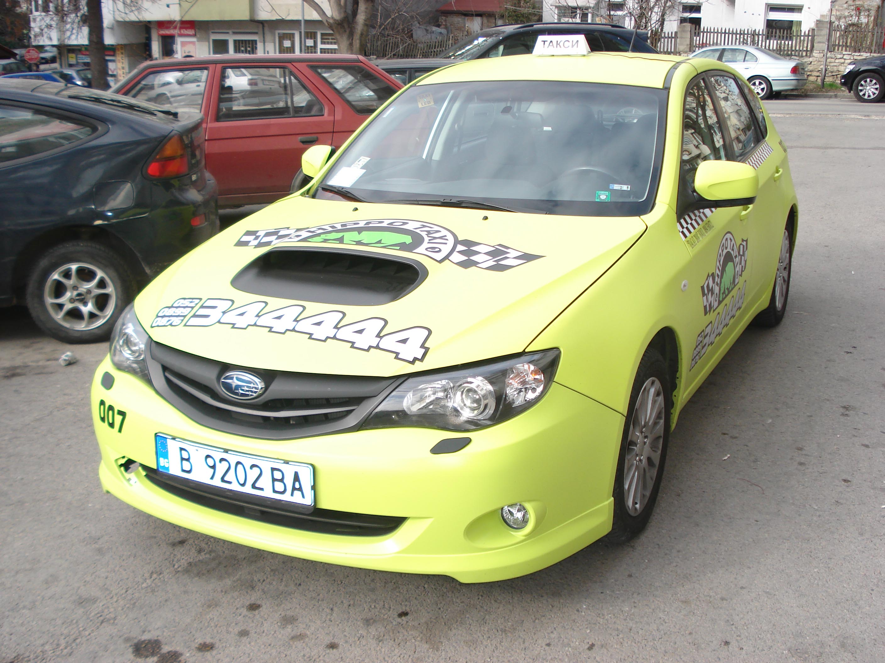

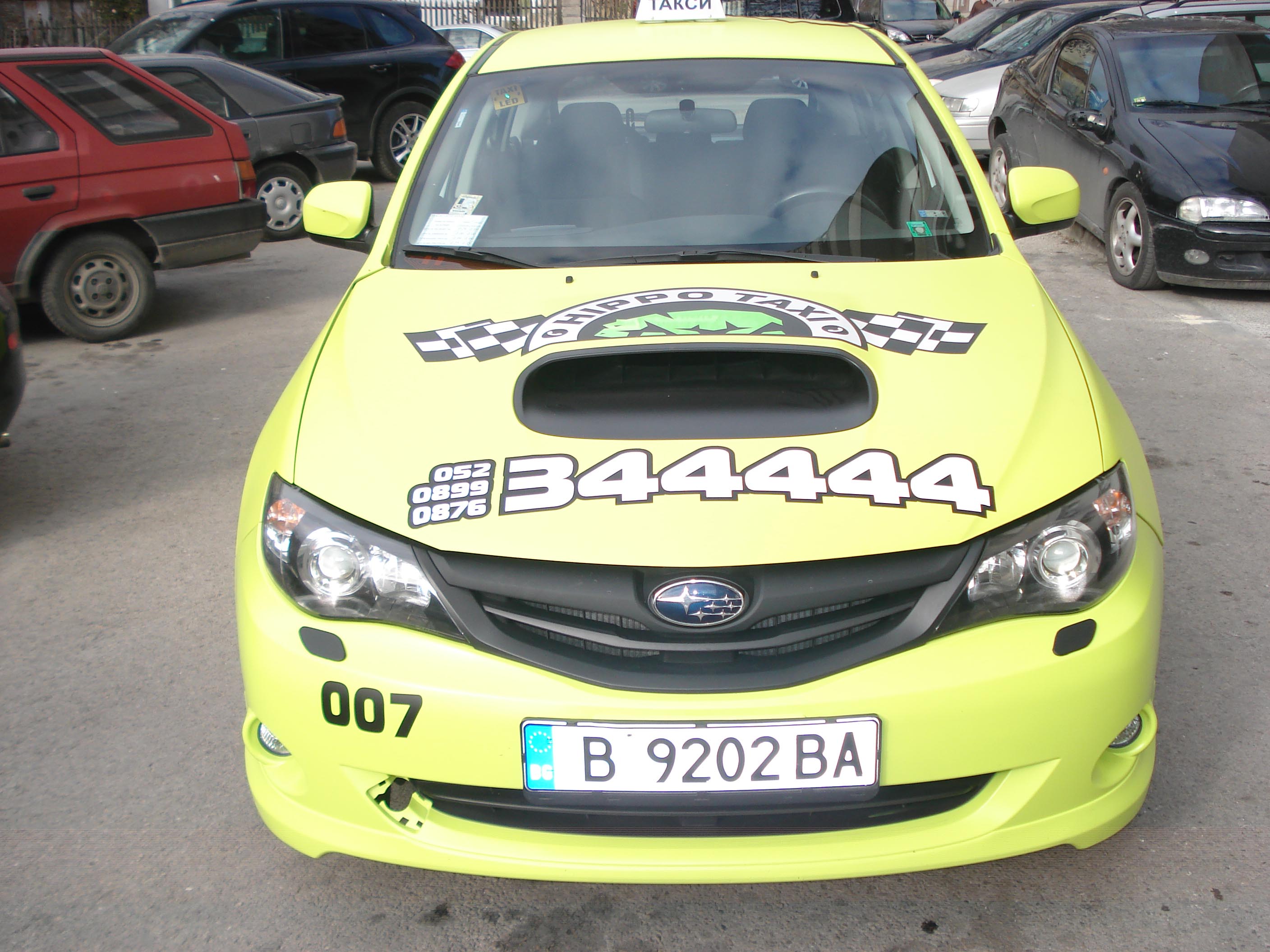

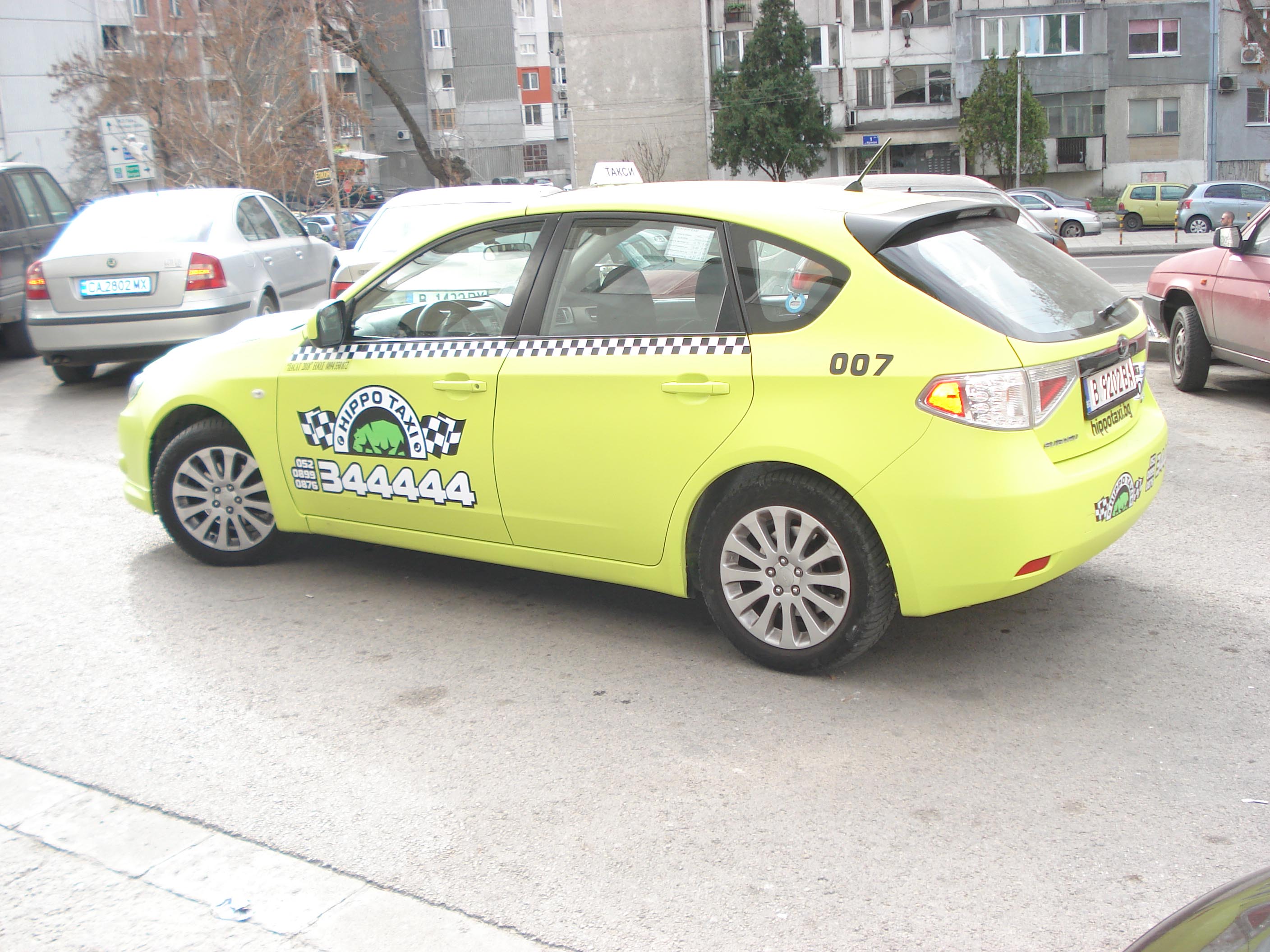

Развитие по темата за субито...
не е реклама, но ако модераторите преценят да я изтрият темата..
Но Варна вече си има суби такси, за някой може да е шега за други да е прекрасно, но факта си е факт :)))
DSC00006.JPG [ 494.79 KiB | Прегледано 1158 пъти ]
DSC00007.JPG [ 556.34 KiB | Прегледано 1158 пъти ]
DSC00009.JPG [ 505.64 KiB | Прегледано 1158 пъти ]
DSC00011.JPG [ 581.32 KiB | Прегледано 1158 пъти ]

Тая тема съм я изтървал някак, и бях страшно учуден като ме размина преди седмица на един светофар. От тогава те дебна за снимка :)
12814441_10208935050075887_4348908011060903779_n (1).jpg [ 167.33 KiB | Прегледано 688 пъти ]
много хубаво такси, много радва.
