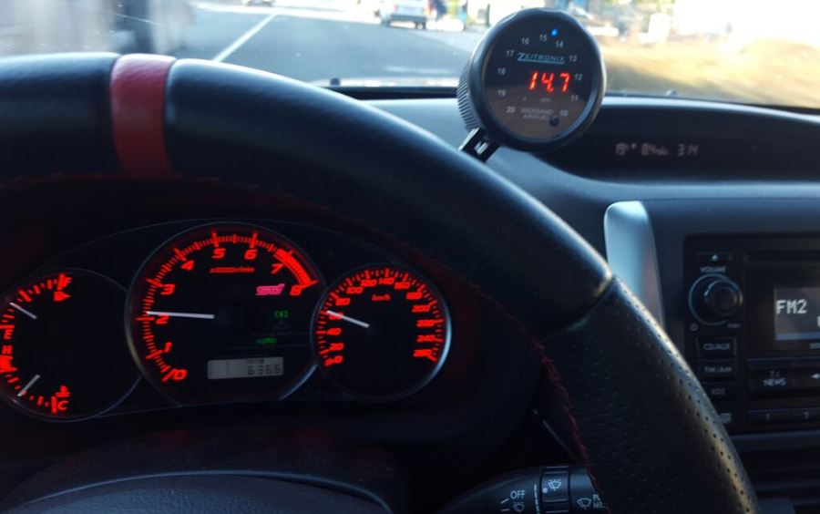

Днес Смолян -Сл Бряг и обратно 8,8 / 100 като последните 80 км (завоите) са на заварка ;) а магистралата на автопилот 120км
ПП-на снимката е 8,4 преди завоите
8,4.jpg [ 47.98 KiB | Прегледано 1971 пъти ]
