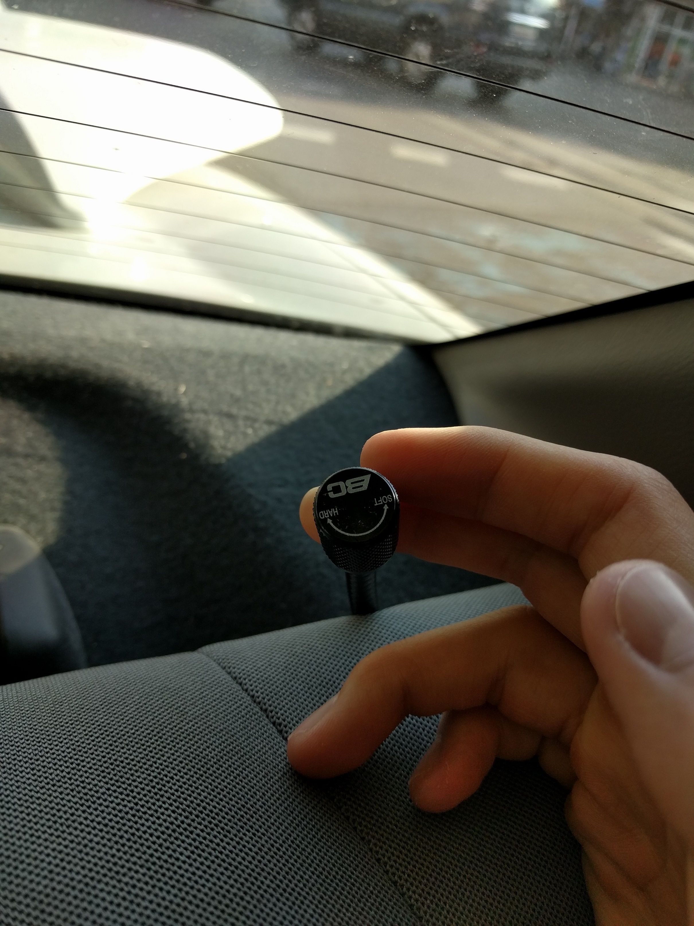

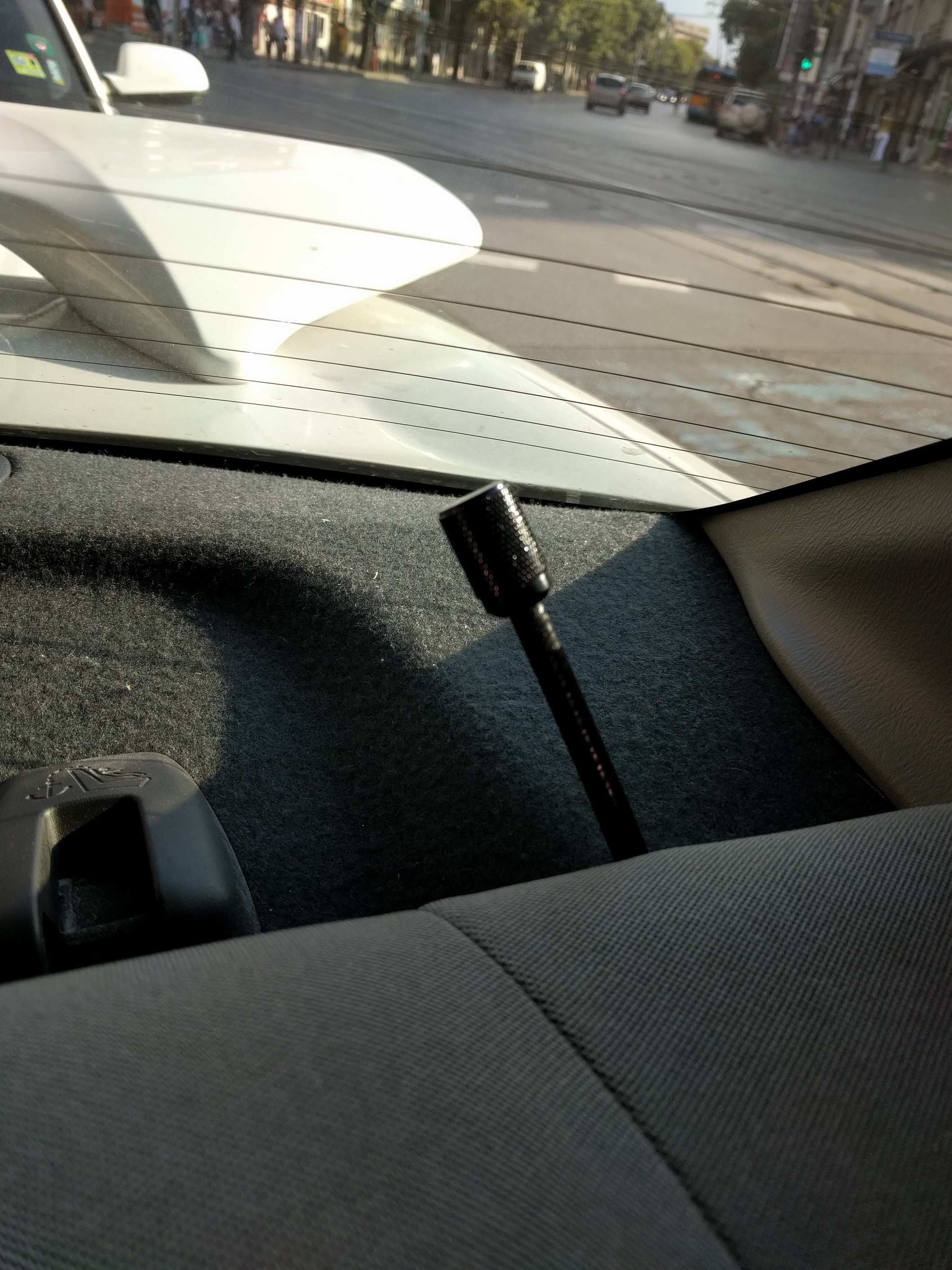

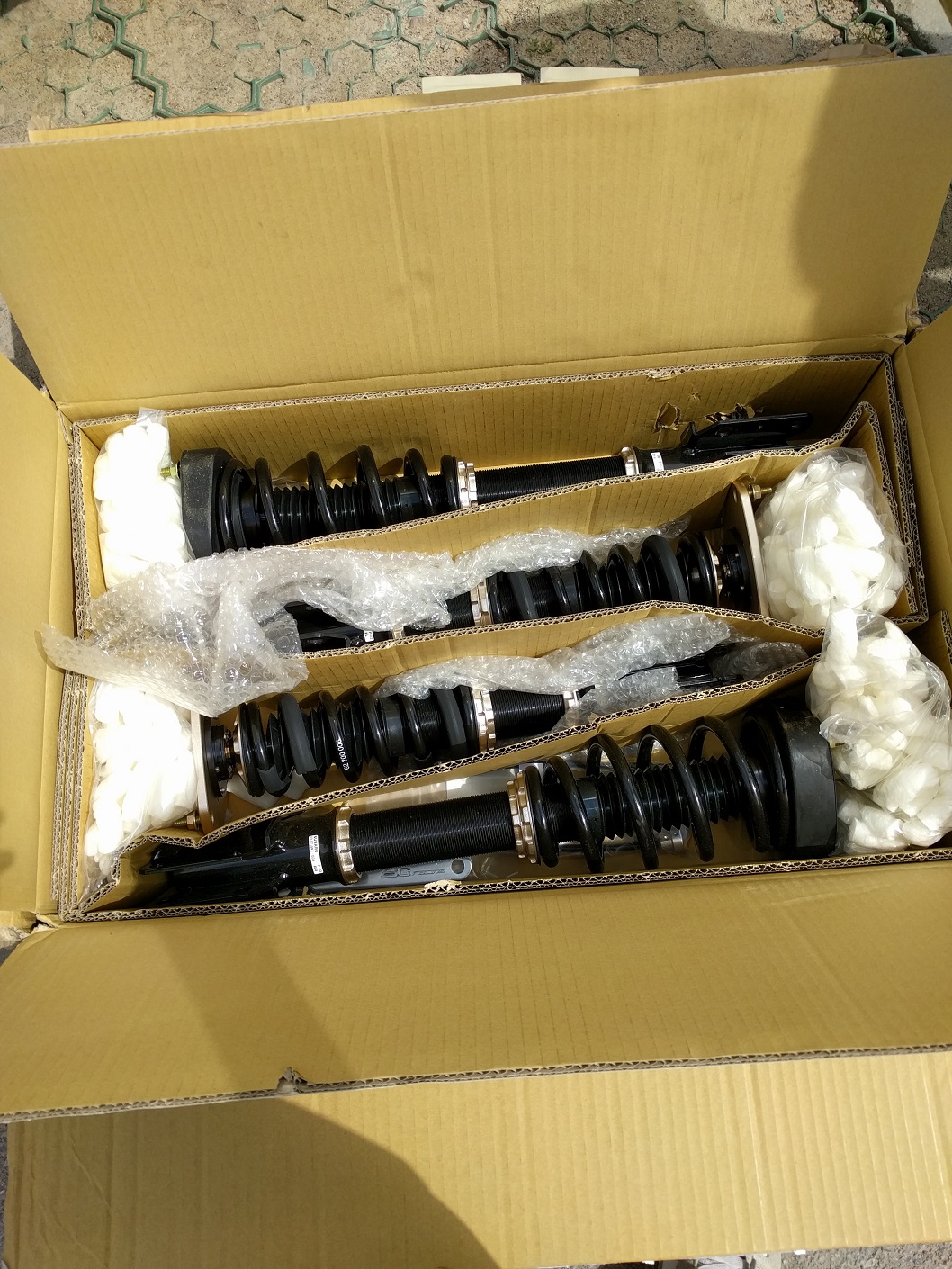

Карам WRX'07 седан, смених моето окачаване с BC racing BR койловери и реших да дам малко инфо на тези които им е интересно.
Окачването го поръчах от Англия от http://scoobyworld.co.uk, като има опция самото окачване да дойте вече регулирано с 4см надолу, също така може да се добавят и Eibach задни кембер болтове + задни удължители за настойка на твърдоста на самия амортесьор, тъй като свалянето на седалки не е най-удобната функция. Окачването излиза с гореизброените опций на 719 паунда + 35 паунда за доставка и идва точно за 1 седмица.
http://scoobyworld.co.uk/catalog/produc ... ts_id=1549
Самото окачване изглежда много качествено, с кутията идва с упътване как да се инсталира + 2 ключа за настойка на окачването и доста лепенки.
На най-меката настройка, колата вози като кораб, много приятно и много меко, бих го сравнил да кажем с Ауди а3, на най-твърдата настройка, колата подскача повече на неравностите(особено задницата на голяма скорост), но въпреки това, колата остава доста приятна за каране(аз лично нямам никакъв проблем да я карам на най-твърдата). Колата е общо с 30 нива на твърдост, като за поведението на сток твърдост трябва да е на 8 позиция(клика). Задните удължители са адски удобни за нагласянето на твърдоста, излизат точно зад задната седалка.

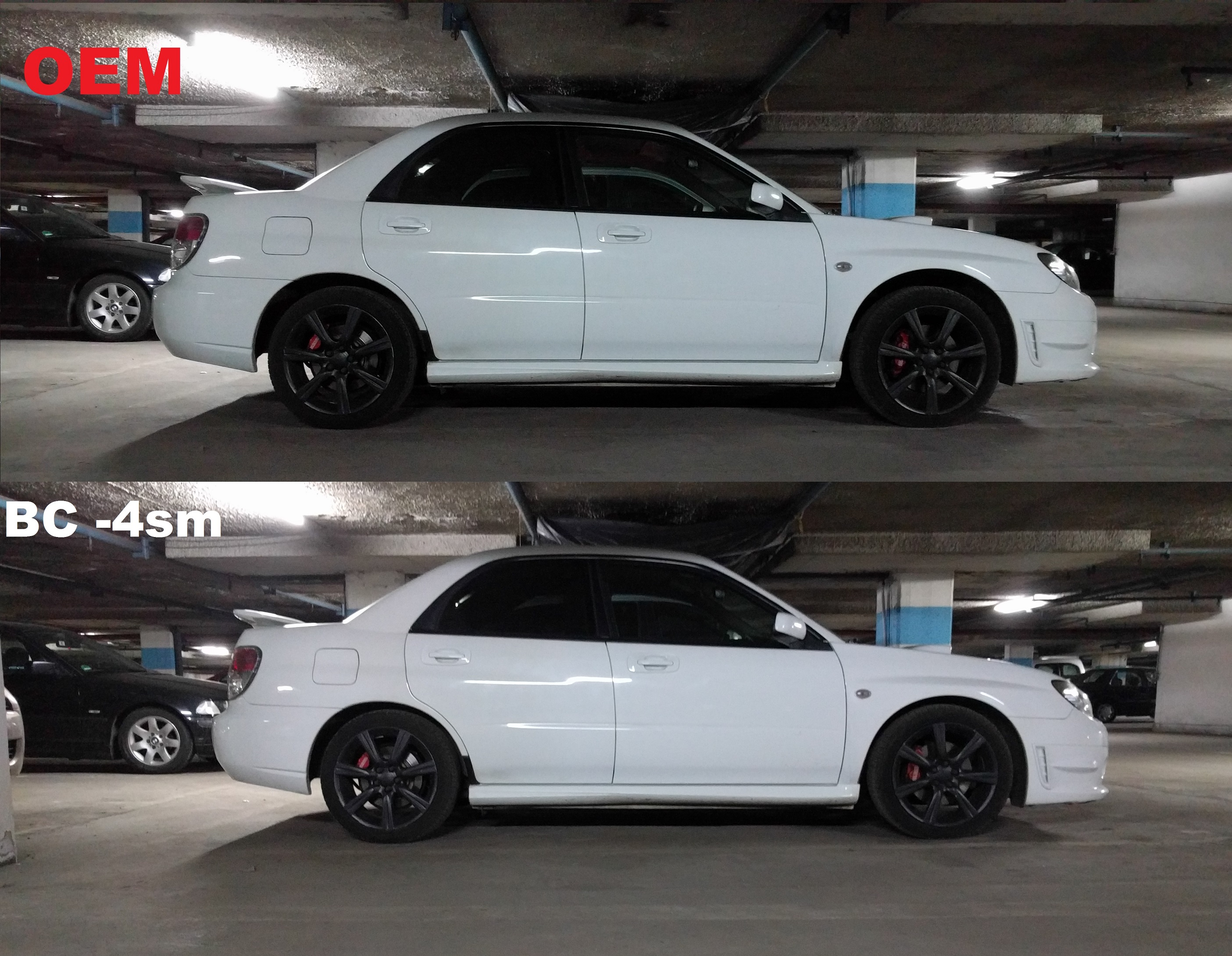

За 4см сваляне, отначало бях много притеснен, че ще задирам на легнали полицай и особено в гаража кадето я паркирам ,тъй като е под голям наклон, но нямам абсолютно никакви проблеми, колата не задира никаде, а стойката е много приятна, понеже хем е по ниска, хем си запазва "рали" стойката.
Няколко снимки на колата преди и след, както и на самите удължители

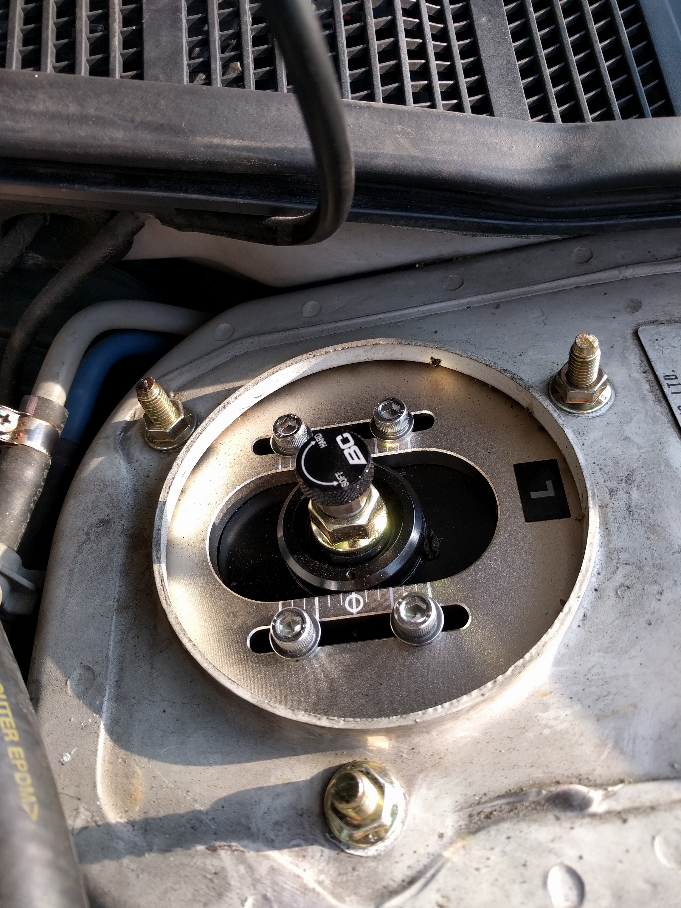

Кембър плейтовете могат ли да се въртят на различни позиции т.е. само за кастър, кембър или по диагонал за кастър и кембър?

IvoG написа:
за кастър нямат опция, само кембър

Някой ми казваше, че ако сложиш левия плейт отдясно и обратно може да се завъртят, че да станат кастър плейт. За мен кембърплейтовете за отпред са безмислени. Освен ако не ги променяш редовно.
Ексцентричния болт има достатъчно големи възможности за реглаж.

TurboManiak написа:
В интерес на истината една темичка за настройките на геометрията би била полезна. Аз примерно съм със 1,5 градуса и отпред и отзад кембър.

Сега като се замисля плейта може да се върти защото дупките са на еднакви разстояния(равностранен триъгълник) и може да ги ориентираш да спечелиш кастър + камбър, когато е по диагонал, но не може да ги напрвиш единствено за кастър. Има ли инструкции на какви позиции може да се ориентира плейта?
Нещо такова: http://i19.photobucket.com/albums/b193/blkwrxwag/DSCN0614.jpg
При сходимост 0 не би трябвало да имаш проблеми с износване от вътре при странични наклони до -2. Но зависи къде и как я караш колата защото има случаи при -2 износва отвън :)
Но колкото повече кастър успееш да извадиш толкова по добре, защото заводския 3.5 е смешен.
