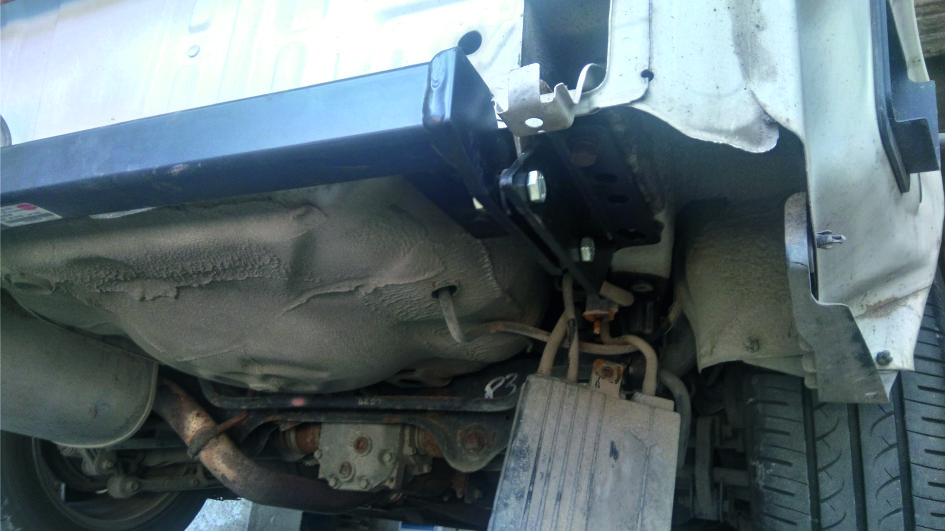

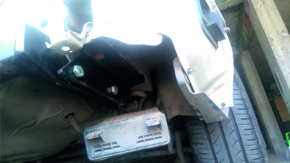

Така, теглича стана, размери и дупки пасват. Единствения дерт е онази кутия за бензиновите пари, която прилича на CD ченджър, само с нея имам малко ядове не може да се монтира както преди. Та в този ред на мисли, някой има ли идея дали не мога да я премахна за постоянно?

Може да се махне, ама зависи от годината колко ще е сложно. От тази кутия излизат ли кабели или излизат само маркучи?

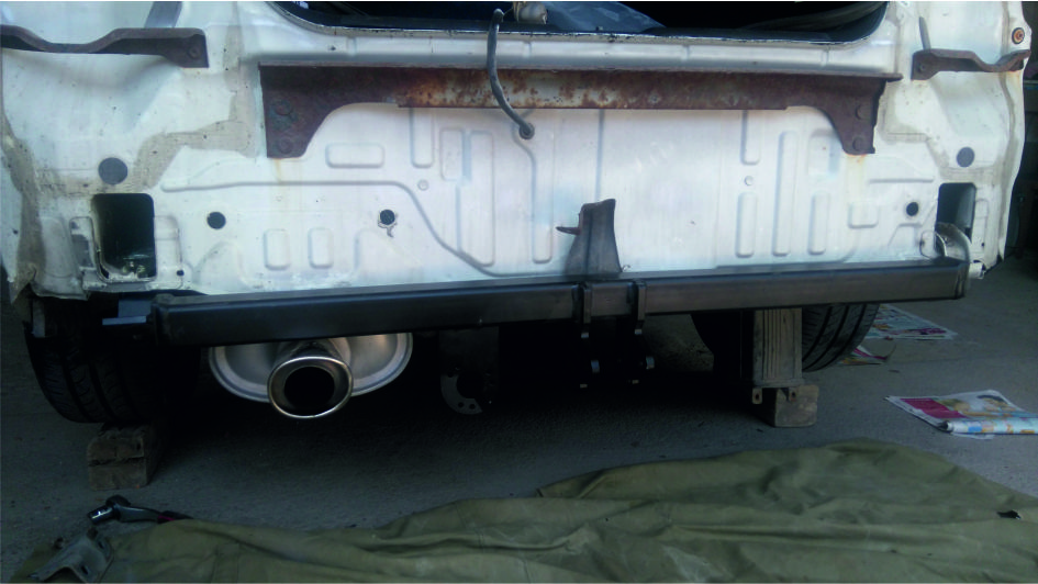

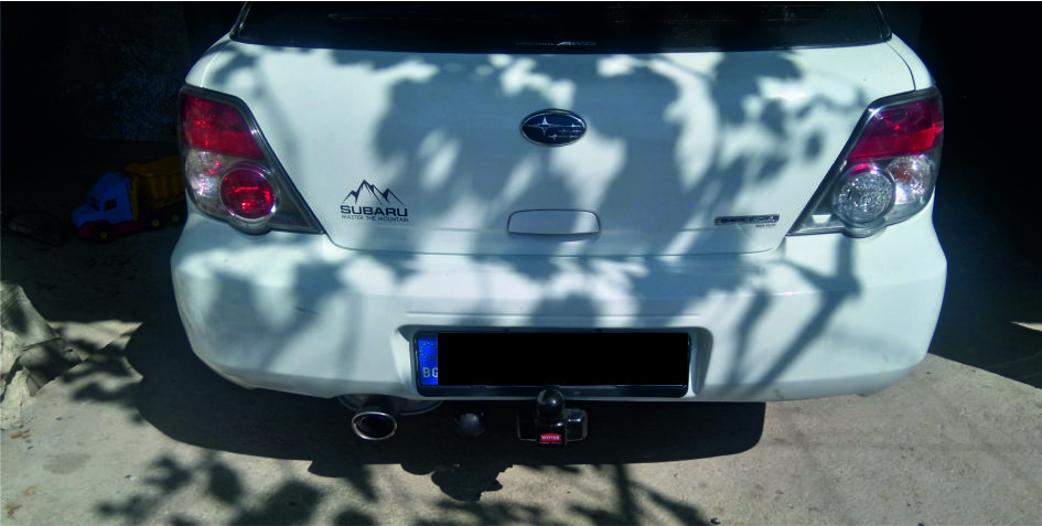

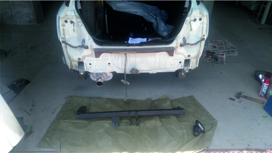

Да, теглич за импреза до 2000г. пасна на такава от 2006 ! Да се знае! ;)
От кутията излизат само маркучи.

Махаш кутията, всичките маркучи ги връзваш заедно с 2 тройника. На свободния щуцер от тройниците слагаш едно филтърче за да не влизат боклуци.
От към мотора ще трябва да разкараш маркуча, които идват от тази кутия. Не мога да ти подскажа повече за атмосферен мотори, правил съм го само на турбо.
