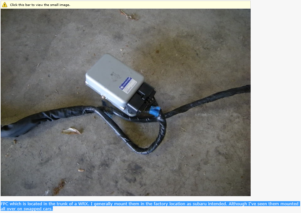

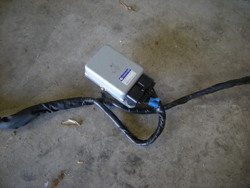

Какво е това нещо на снимката? Има поне една букса към него, така като гледам.
Намира се в багажника, в дясната му част, зад кората.
Чет Юли 14, 2016 7:07 pm
Постове: 394
Рейтинг: 300
demoman написа:
За да не правя нова тема, пиша в тази.
Това е FPC (fuel pump controller) или на други места го водят реле за горивната помпа.
