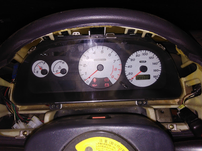

Здравейте, тъй като заформям проектче с интериора, има ли някой, който е правил интервенцията?
Какво ще ми бъде нужно? Става въпрос за GC8 от първите 92-93г.
Километраж от турбо кола става ли? :idea:

Става не е точната дума, но може да го вържеш за да ти показва. Ако смениш и таблото, а не само уредите тогава ще си пасне както си е и на фейслифт модела.
Ето при мен как стои STI версия 4 от 98-ма година в табло на 96-та година Импреза 1.6 90кс.
Информация можеш да почерпиш от Nasioc
Това са пиновете на STI версия 4 таблото
JDM V4 Harness: This is what the connector leads to on the gauge cluster

Кофтито е че, таблото и километража са от форестър XT турбо а все още съм с атмосферен мотор.
Г/Д ми даде основа къде да търся. Таблото искам да сложа с еърбеците facelift също от форестър.
При мен сега:
Километража който имам:
Сега съм с това:
Взел съм това:

Това , което съм ти показал също става на това табло. Дори за там е правено физически да влезне. При мен е грозно така на старото табло. Намираш такова от STI версия 4 имаше едно взето по погрешка също като моето, но аз поне съм инат и си го вързах да работи и ми харесва. МИсля беше към 150лв това табло. Кабелите са ти най- лесното за около 1-2 часа работа. Може да си вземеш и от STI 99-00, но са доста по - скъпи, но пък там вече само закачаш буксите и нищо не преправяш. Само за да подкараш новото табло на старото ще е игра голяма не само с уредите, а и с отоплението и вентилацията. Новото табло вече има лампа за резерва за бензина, но за съжаление старатя инсталация няма кабел за това :)
