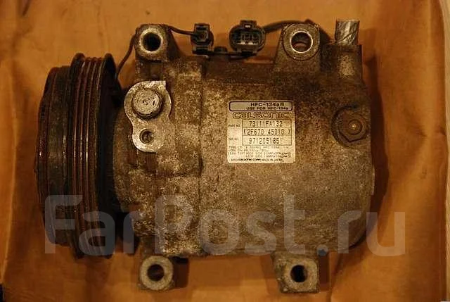

ози ден като стана топло реших да пусна климатика но се оказа,че не тръгва...
проверих бушони и релета но всичко си е ок .
зачудих се и се върнах няколко месеца на зад.
Зимата в един зверски сняг и газ към Боровец, като стигнах, излизаха странни звуци и метални прищраквания.
Като отворих капака звуците идваха от компресора.
дайте съвети !!
компресора е такъв
2F670 45010

оказа се, че като няма фреон компресора не пали ,
напълниха го и смениха о пръстените.
всичко заспа ....
