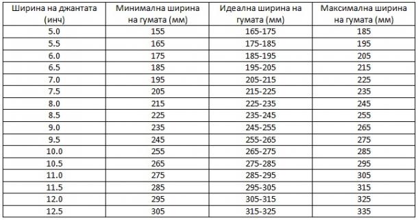

А ето и нещото, което търсих миналата вечер, слагам го тук, защото мисля, че може да е полезно на някой.
Коментар на файл: Размери
Razmeri Djanti.jpg [ 41 KiB | Прегледано 855 пъти ]
