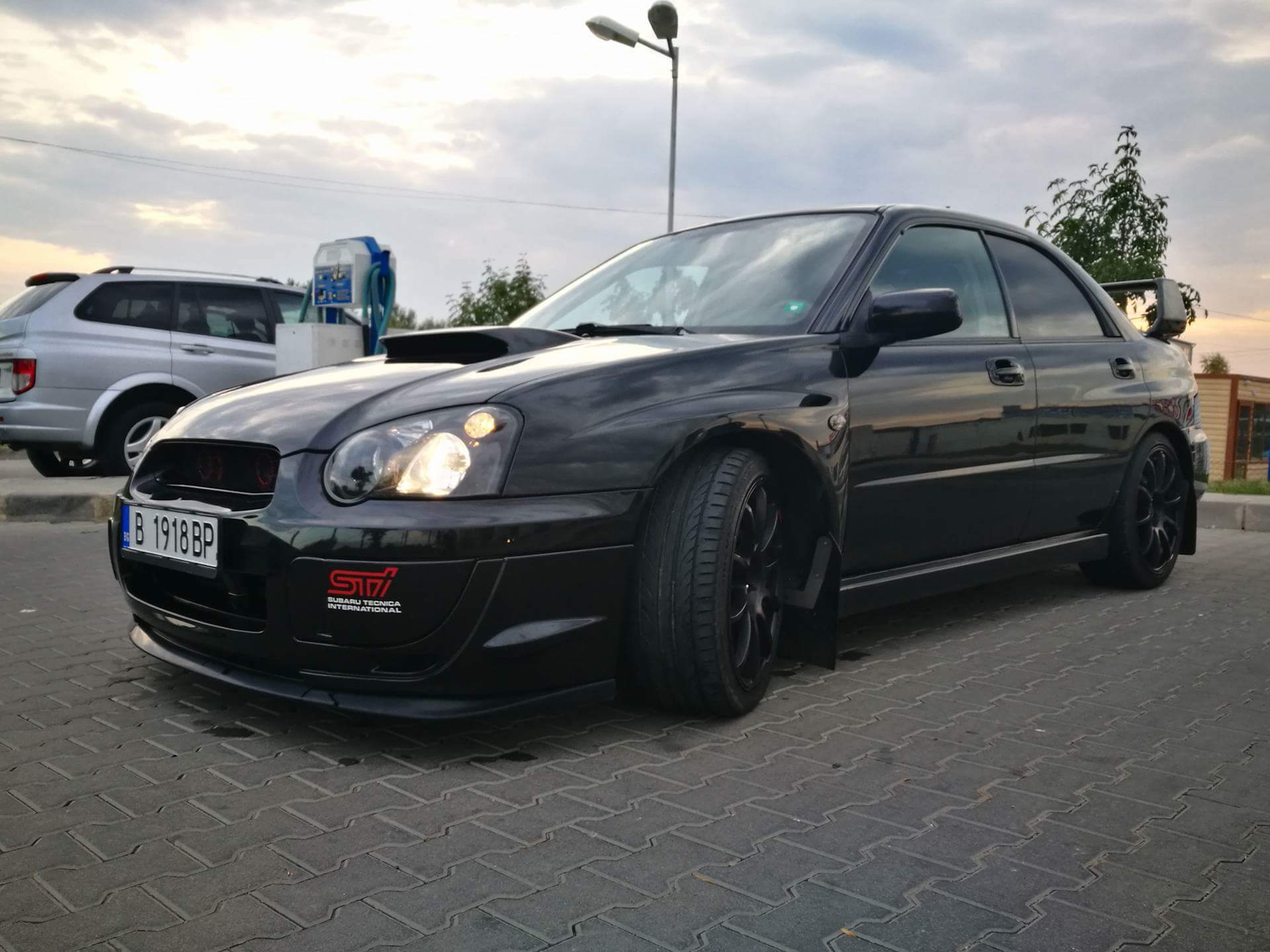

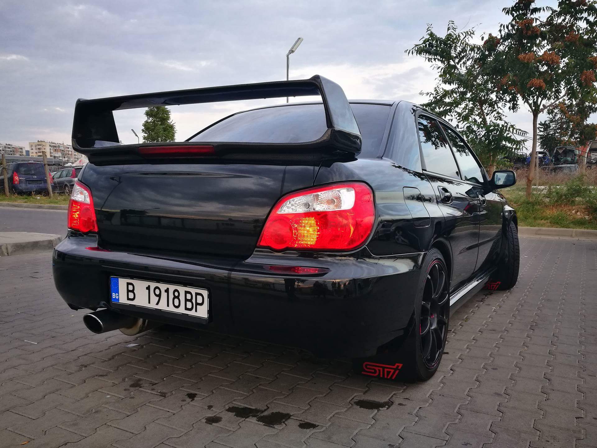

Блягодаря колега идеята е за вдигане само за зимата когато има сняг да нямам проблеми временно , ще карам все пак бавно порафи пътната обстановка , аз съм от Варна и мисля ,че е по добра идея за месец примерно отколкото да сменям окачване и пружини при положение ,че така ми харесва но за сняг не става , страх ме е за ножа и бронята. Казаха ми да слагам оргиналните накладки тъй като не са с карбон и са по меки и няма вероятност да накривя диска или повредя или да го износя много бързо.
За спирачната система има доста доработки за да стане от стй а доколкото годината е 2003 щвейцарка но с феисово табло незнайно защо и с части от стй като предна броня,предни калници,носачи алуминиеви ,син салон стй и пружините май но за твх не съм сигурен.
Та идеята ми беше тъй като колата е малко надута да си я направя стй без купето и скоростната с диференциала но така като гледам по добрия вариант е да е продам и да взема стй тъй като с доплащане от близо 7 хиляди лв може да взема същия модел но стй а ако искам да сменям всичко за да стане стй със кутия диференциал полуоски и после да гледам абс къде да закачам преправяне на спирачната система и т.н. ще излезе близо до тая сума. Какво ти е мнението?

Мисля, че оригиналните накладки са много добър избор.
Дали ще сменяш окачване или ще слагаш и махаш подложки над тампоните, все ще иска сваляне на амортисьорите за удобство, което пък е свързано с минаване на реглаж всеки път.
/за подложки със сигурност първия път за набиване на по-дълги шпилки на тампоните, после с много мъка може да се минава само с вадене на шарнира/. Аз бих избрал смяна на окачването по принцип. Има хора с летни и зимни спирачки, заради джанти и размери гуми.
Колкото дали да я правиш СТИ или да я продадеш или купиш СТИ - много пъти е коментирано, че второто реално излиза по-евтино накрая. А и СТИ е с друг блок, бутала, биели, разп. валове, с АВЦС, с друго турбо и т.н. Но под 20к лв. няма да намериш нищо читаво обаче.
Поздрави!
