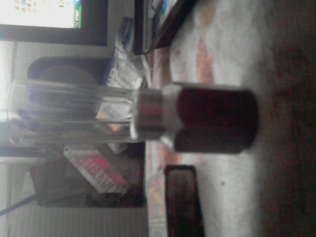

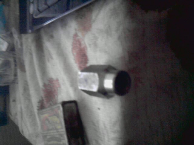

ето такива си направих аз
P050411_17.21.jpg [ 40.7 KiB | Прегледано 1081 пъти ]
P050411_17.21_[01].jpg [ 39.04 KiB | Прегледано 1081 пъти ]

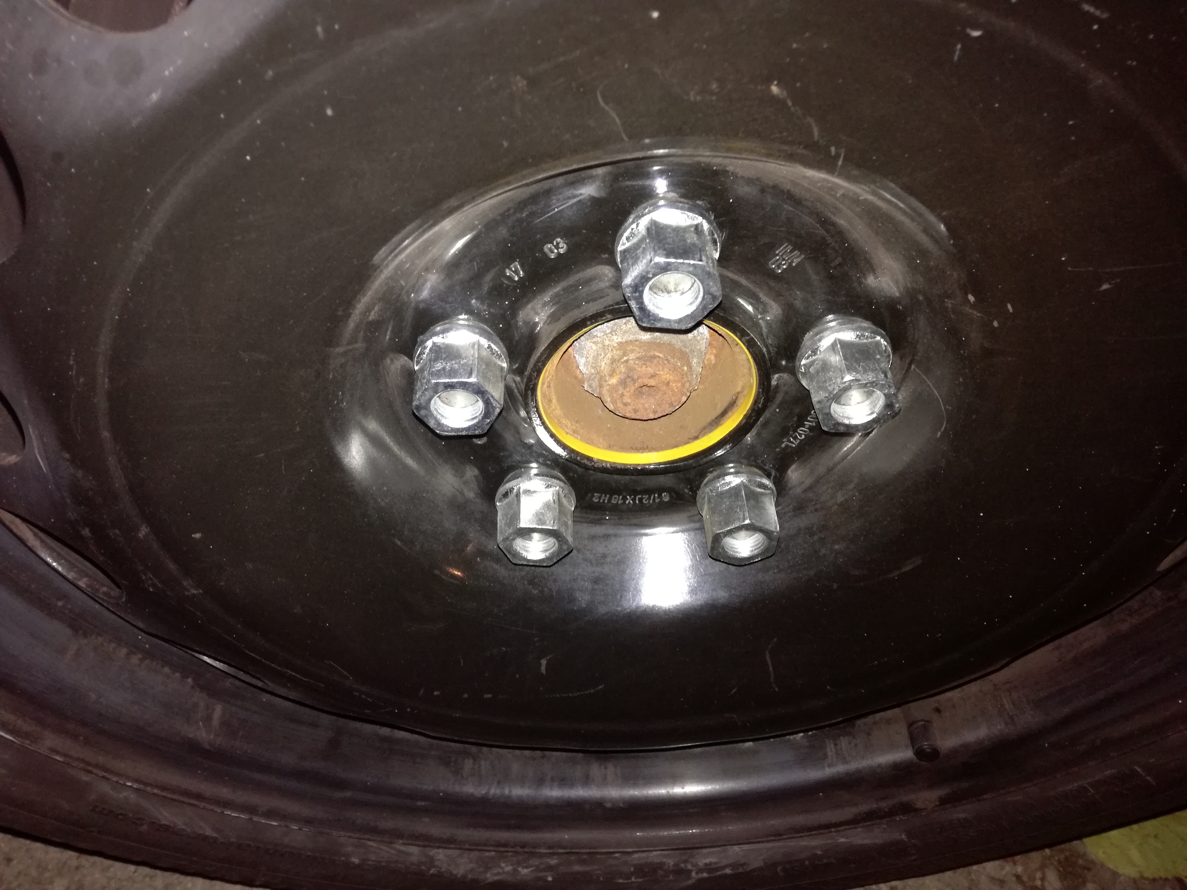

Темата е малко старичка, но ще я ползвам вместо да пускам нова.
Купих джанти от фолксваген, които са със сферични легла за болтовете.
Естествено оригиналните гайки изобщо не лягаха нормално, и купих други гайки с по голям конус, които са за субару. Според гумаджиите лягат перфектно и много по добре от оригиналните, тъй като конуса е по дълъг, но според този, който ми продаде гайките е проблем, и си играя със сигурността, защото не лягат на цялата площ, и трябвало да закарам джантите да ги минат на фреза и от сфера да станели на конус. Дори свали едната гайка и наистина имаше само една тънка линия от 2 мм лъскава, останала от контакта.
Прилагам снимка на гайките и кутията, марката е Ете.
Ще се радвам някой запознат да даде адекватно мнение и съвет.

Пон Ное 13, 2017 1:24 am
Постове: 4395
Имал съм точно такава драма с VW джанти на японска кола. Купувах точно такива гайки с широк конус и после бай стругар. Колата още я карат така.
