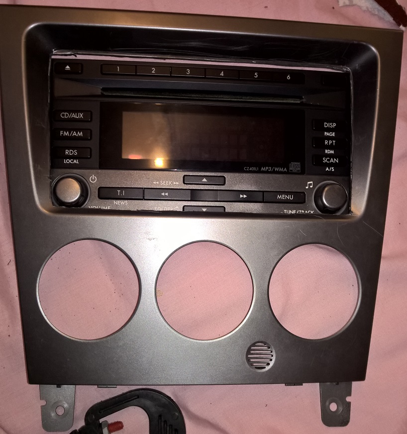

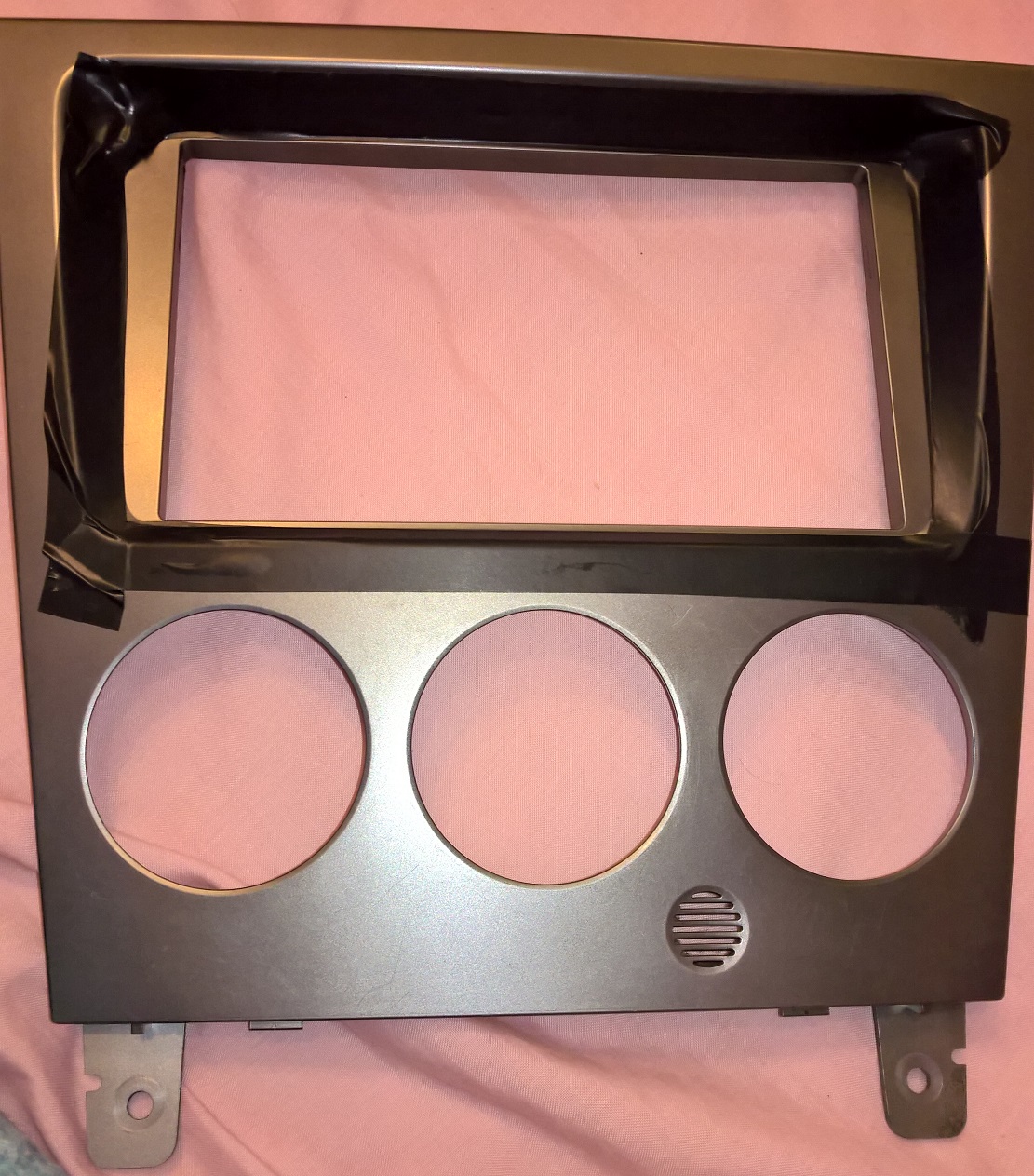

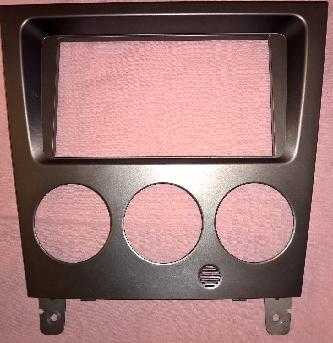

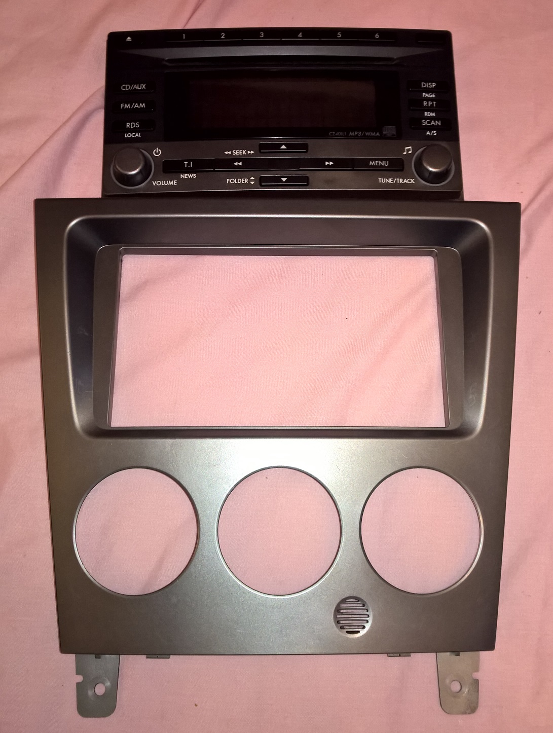

След решаването и на този проблем - така и така пластмасите са долу реших да сложа радио от имреза 2008 - не пасва точно на пластмасориите, но моята старата беше спукана и си взех още една, а старата ми я залепиха - та реших, така и така имам 2, ще жертвам едната. Резултата е почти готов - утре ако остане време следват финните дооправяние и фолиране или пребоядисване на конзолите(още обмислям) а ето и снимки от процеса. Целта на упражнението после да се сложи мултифункционален волан + автопилот, а и ме кефят оригиналните Clarion-и.
WP_20180209_18_06_32_Pro_LI.jpg [ 467.15 KiB | Прегледано 292 пъти ]
WP_20180209_18_06_37_Pro_LI.jpg [ 457.42 KiB | Прегледано 292 пъти ]
WP_20180209_18_19_42_Pro_LI.jpg [ 476.94 KiB | Прегледано 292 пъти ]
WP_20180209_19_29_20_Pro_LI.jpg [ 486.45 KiB | Прегледано 292 пъти ]
WP_20180209_19_39_12_Pro_LI.jpg [ 278.25 KiB | Прегледано 292 пъти ]
