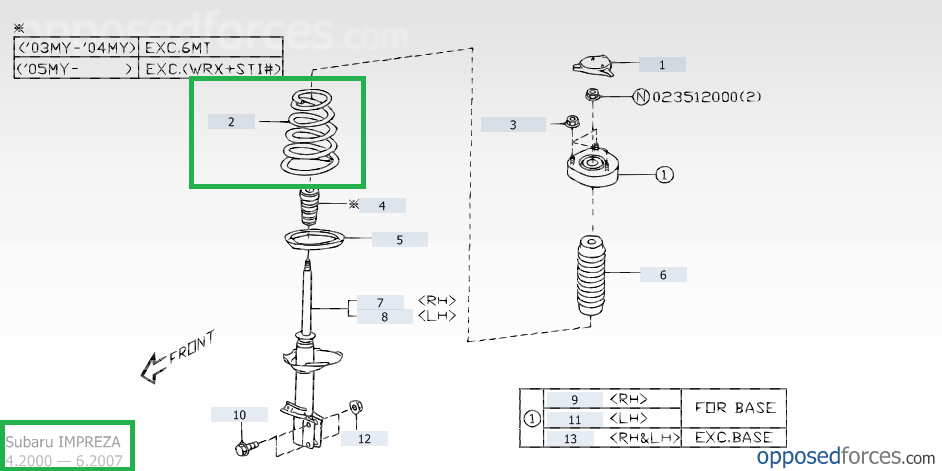

Така изглежда пружуната от Impreza GG Wagon:
Impreza.png [ 81.44 KiB | Прегледано 324 пъти ]

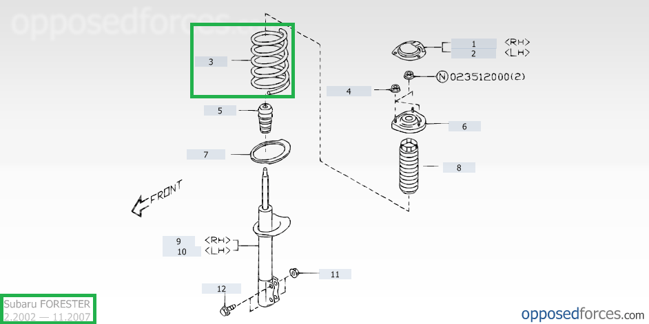

Така изглежда пружуната от Forester SG:
Forester SG.png [ 68.01 KiB | Прегледано 324 пъти ]
