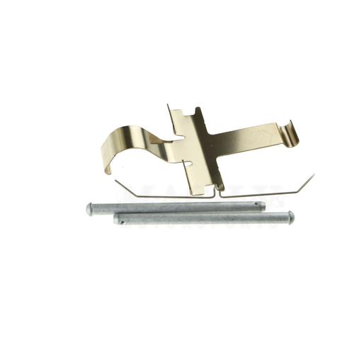

Мисля,че за това става дума

Спирачките скърцаха и пукаха при спиране, разглобих всичко и след това смазах с спирачна грез всички движещи части,а също и S образната ламарината, която държи накладката беше постсвена с изпъкнатото надолу, а забелязах че на всичко е нагоре и воала всичко се оправи.
