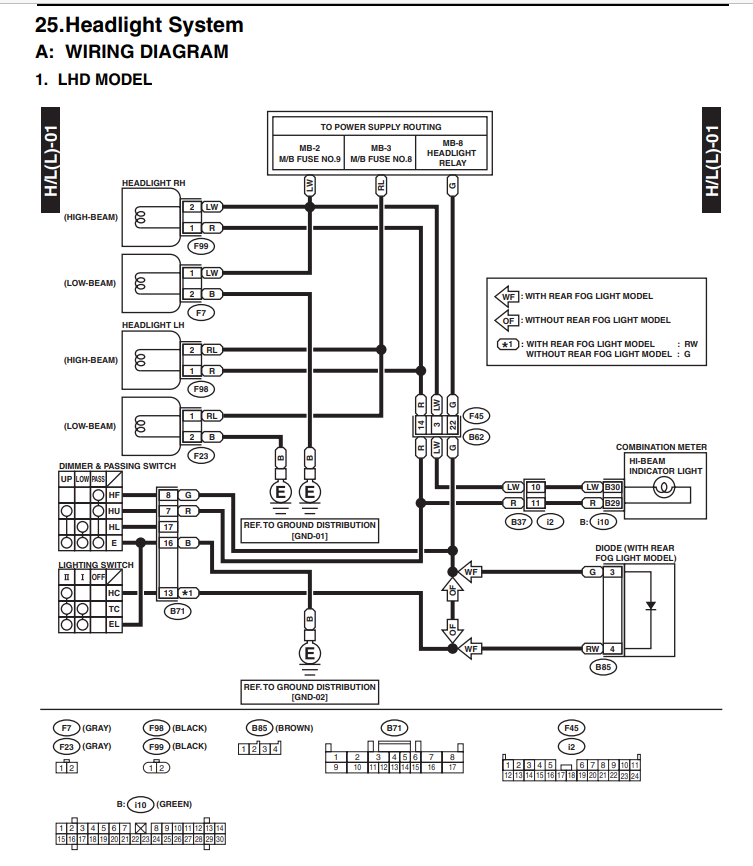

Изгуби ми се масата на единия фар на дългите светлини. Не намирам схема тук. Кабела влиза в снопа и отива към купето.

Проблема е още в захранващата букса на фара. До там не идва масата за дългите. А ко някой разполага със схема на захранването ще съм много благодарен ако я прати.
Пон Юни 14, 2021 5:32 pm
Постове: 5914
Виж тук стр. 3483 http://jdmfsm.info/Auto/Japan/Subaru/Im ... l%20EU.pdf

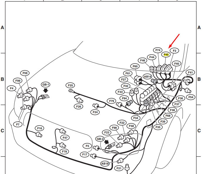

Куплунга F45 ( i2) къде се намира? Дали ще е зад таблото?
Пон Юни 21, 2021 7:30 pm
Постове: 5914
На стр 3541 е показано
