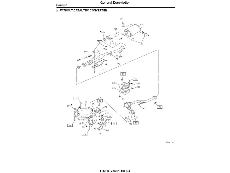

Няма кабел,няма дупка къде да се завие!Чека работи,светна за друго?

№11 и 21 в схемата са кислороден(ламбда) и афр сензори. Схемата, която си постнал ти е за модел без катализатор и без евро хомологация(поне така пише на схемата, кой знае за кой пазар е?!).

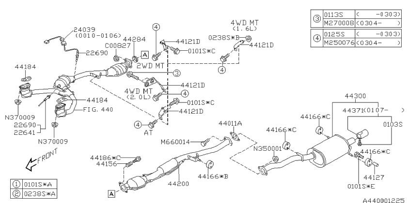

Интересно но за този автомобил си дават че трябва да има две сонди....22690.. :-?

Според номера шаси, колата е японско производство, двулитров SOHC и четиристепенен автоматик. Доста неща не се връзват до момента. Мой приятел кара класик комби(купена оттук нова), фейслифт, новото табло и...със стария 85kw мотор. Кой знае каква гавра са направили.
