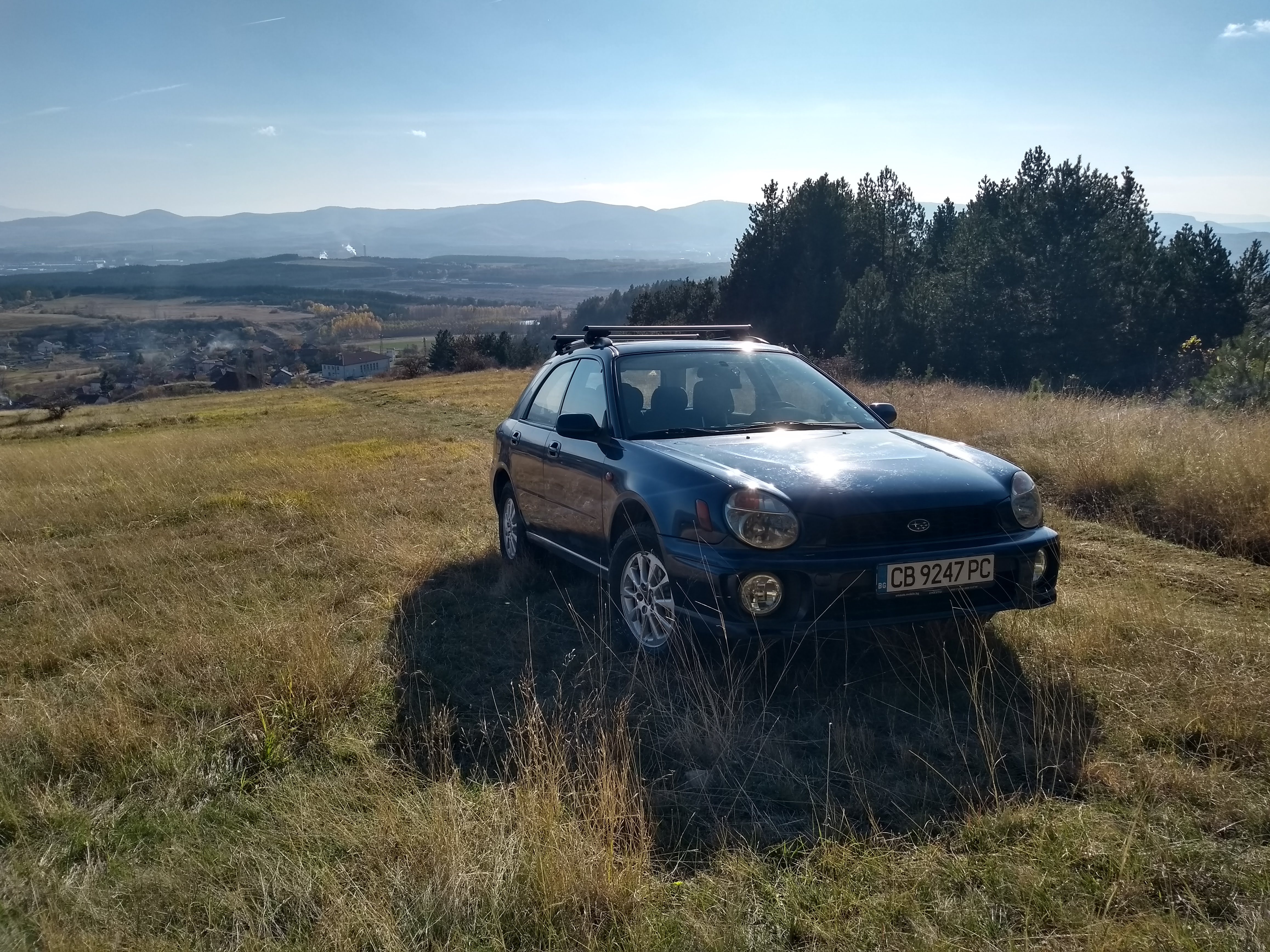

Аз току-що повдигнах колата с фланци от Спас Илчев. Пълен комплект с тези на надлъжните носачи. Отпред 40, отзад 50мм. В момента е с 195/60/15 с които си дойде, но ще ги изхвърля и ще купя 205/70/15 АТ. Почти не съм я карал след повдигането,ама доста ми харесва как стана. Ето и снимка :

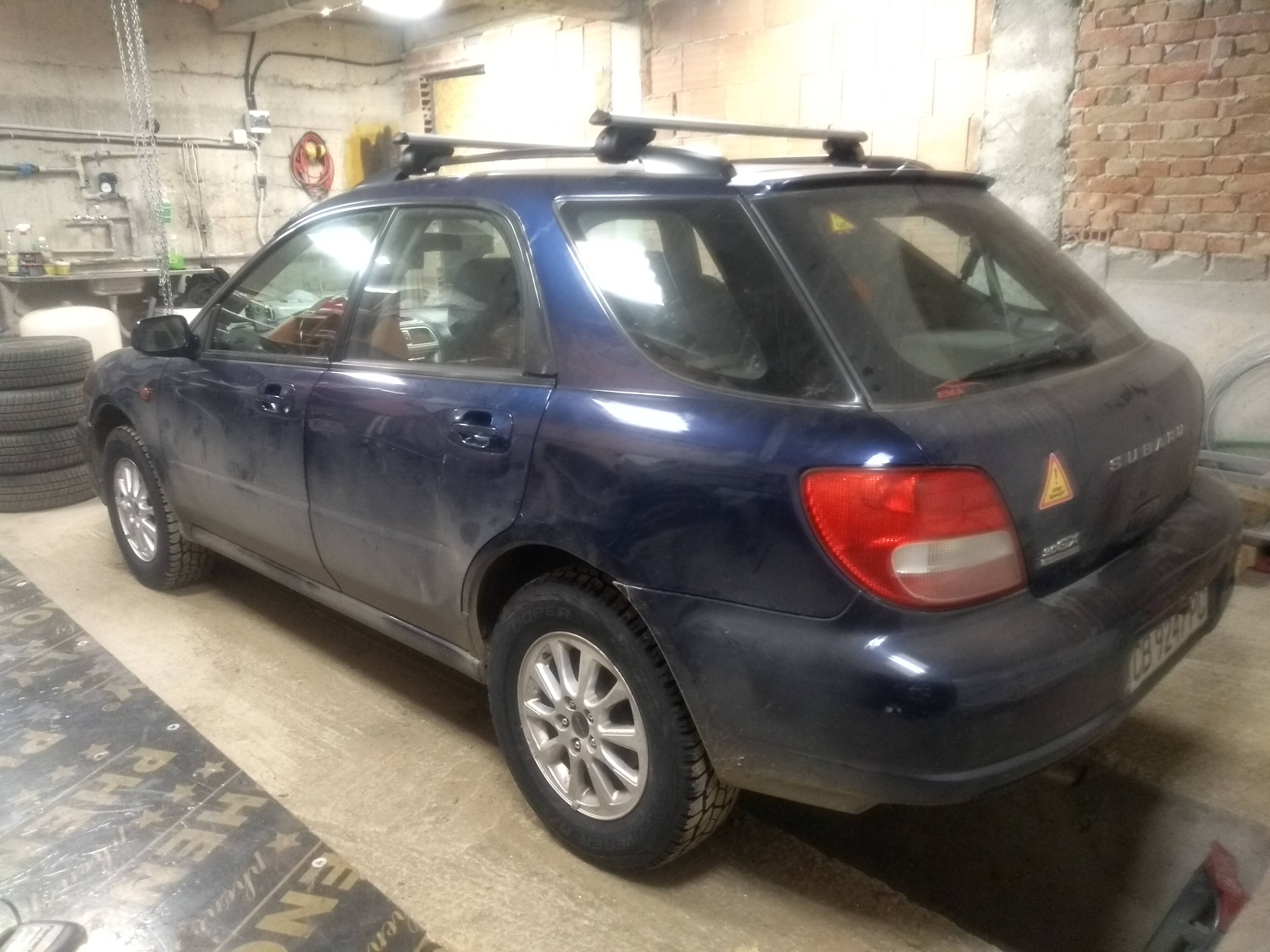

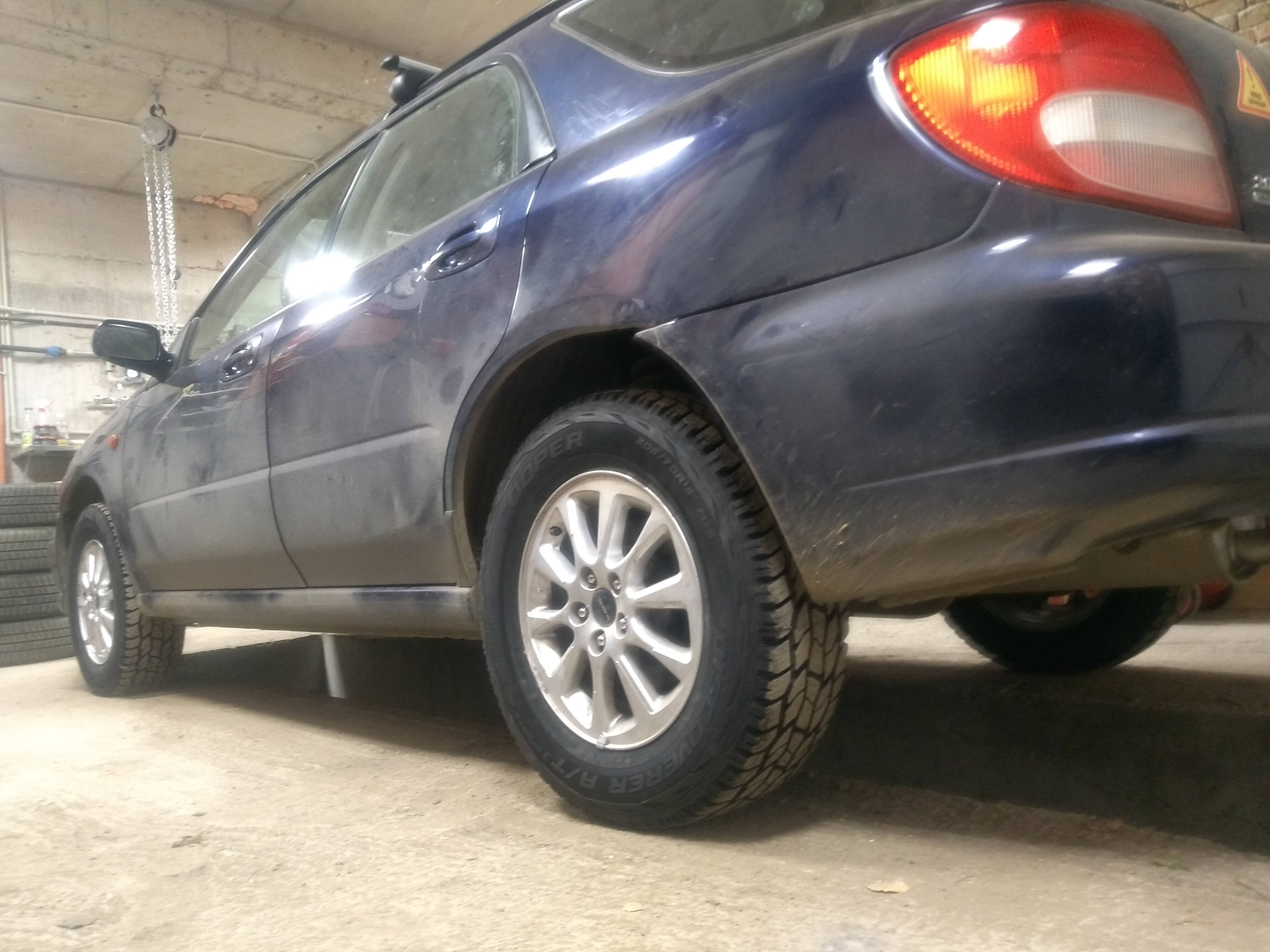

Съвсем пресен със 205/70/15 Cooper Discoverer AT3 Sport 2. Джантите никъде не видях да пише ЕТ, ама леко опира отпред отвътре грайфера при пълен ляв/десен. Други проблеми не съм усетил. фланците са 40/50мм предни/задни, като има и на надлъжните носачи. Измерих 24-25см до праговете.

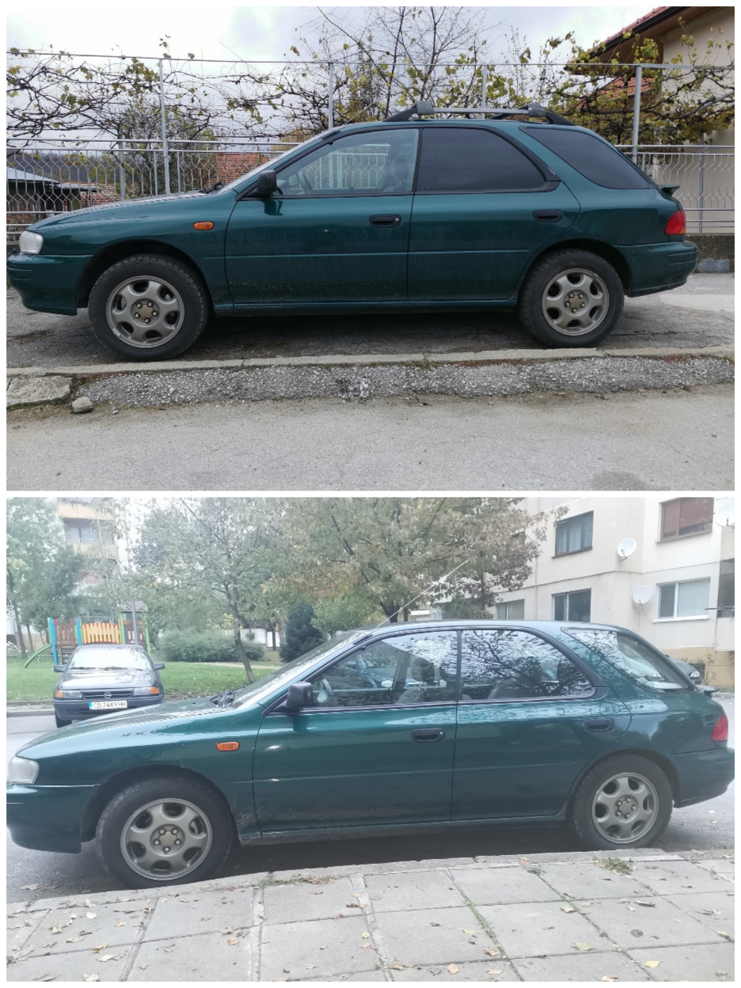

Благодаря на всички които се включиха със севети и мнения! Извинявам се за късната благодарност. Благодаря и на колегата които е качил снимки. Аз все пак реших да го направя 45 мм отзад и 35 мм отпред- "Бедняшки лифт"!. Смених джантите от 14 ки на 15 ки, но не видях ЕТ-то ще го търся, не са от най- хлътналите, но и не изхвърлят много. Но както написа един от вас, все пак не съм с големи гуми и може да не се наложи да сменям джантите. Ще видя как ще е визуално и ща кача снимки. Благодаря, още веднъж!
Добавям снимки, след " Бедняшкия лифт" отперд 35мм, отзад 45мм с добавен рейлинг, греди и теглич :) :) :) !
Коментар на файл: Това е резултата, горната е сега, долната снимка е преди.

Страхотно изглежда, честито! Не е ли малко по-ниска отзад? Или е заради терена? Аз моята вече я изтествах из Люлин планина. Много съм доволен - минах по черно между Дивотино и Банкя в търсене на Дивотинският манастир. На едно место реката беше изляза на пътя - никакъв проблем.

P.S. Задните пружини на колегата са щета.
